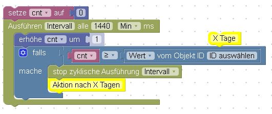

            Nimm ein Tages-Intervall zusammen mit einem Zähler.
            • Q
              quorle last edited by
              @paul53:
              Blockly_X_Tage.JPG `
              Jetzt bin ich irgendwie ganz durcheinander. Hier kommt keine debuginfo :oops:

              Oder sollte das doch anders gemeint gewesen sein?
              ~~@Jan1:~~
              > was mir da gleich mal auffällt, ist Deine falls Bedingung.
              > "und wahr" das ist Blödsinn, weil die falls eh immer auf wahr prüft, somit erstens unnötig und zweitens mit UND wohl unplausibel, weil was soll den hier wahr sein?
              > Das selbe Spiel bei "und unwahr", wenn schon dann "= unwahr".
              > Dein erster Versuch oben wird auch nicht hinhauen, da Trigger im Trigger sehr selten funktioniert ;)
              > Ändere mal die falls Bedingung ab und schau was passiert. `
              Ich blicke gerade nicht mehr so ganz durch
                Jan1 last edited by
                Hast Du das Bild oben editiert? Da waren doch vorhein noch UND Verknüpfungen drin in der falls Bedingung :shock:
                Egal, bei "falls" brauchst Du kein "=wahr" anfügen, denn das beinhaltet der Block ja schon als Grundfunktion 😉

                  du meinst also, so würde es in zukunft reichen?
                    Jan1 last edited by
                    Wenn die falls Bedingung bei wahr aktiv werden soll, dann ja. Fahr doch einfach mal mit der Maus über den Block, dann öffnet sich ein Popup, welches die Funktion kurz beschreibt und da steht eben auch, dass bei falls immer auf wahr geprüft wird.

                      Sehr gute Info von dir danke.
                      Habe es jetzt zum Laufen gebracht.
