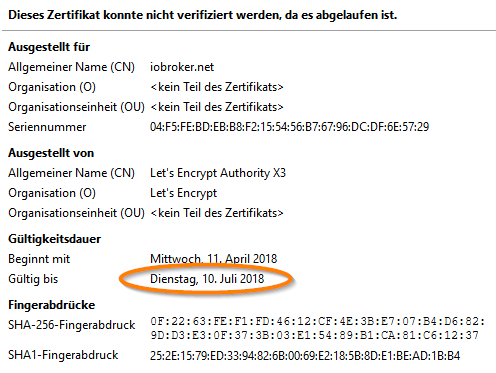

                            Also unter https://iobroker.net:10550 ist der Port nicht offen. Da passt auch Deine originale Fehlermeldung. Der Port unter https://iobroker.net:10555 ist zwar offen, da passt aber (immer noch?) das Let's Encrypt-Zerifikat nicht (Stand 11.07.2018 14:50):
                            Auf dem umgeleiteten Port 10560 ist alles ok und das Zertifikat läuft aktuell bis zum 08.10.2018.

                                    deswegen ja der Hinweis/Frage an Dich: Der Fehler NET::ERR_CERT_DATE_INVALID kommt jetzt (11.07.2018 17:05) auf dem Port 10555 immer noch. Trotz tausch des Zertifikats. Muss das so?
                                    Viele Grüße,
                                    Thomas
                                    • Stabilostick
                                      Stabilostick last edited by
                                      Ah, jetzt geht der 10555-Port auch wieder. Danke!
