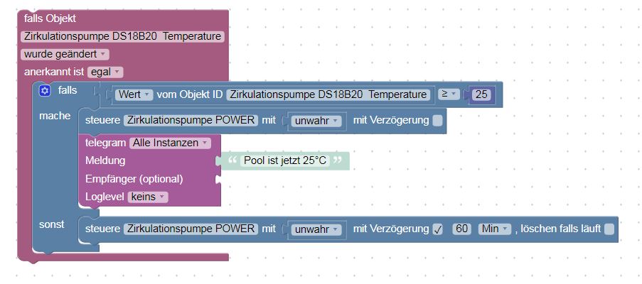

      Aktuell suche ich nach einer Lösung die Folgendes realisieren soll.
      Es ist für mich im Kopf total simpel leider hab ich keine Ahnung wie es in Blockly funktionieren kann.
      Ich benutze eine Poolpumpe, diese soll abschalten wenn die Temperatur am Sensor (Sonoff) 25grad erreicht sind und mir evtl eine kurzes Telegramm schicken.

        wie wird der Pool denn beheizt? Wenn die Temperatur nie erreicht wird, läuft die Pumpe ständig. Ich würde daher eine maximale Laufzeit einbauen.
        So etwa:
        • Stabilostick

          Baut man da nicht so etwas wie eine Hysterese ein? Z.B. Pumpe erst wieder ein, wenn Wasser < 24.5°C?

            @Stabilostick:
            Baut man da nicht so etwas wie eine Hysterese ein? Z.B. Pumpe erst wieder ein, wenn Wasser < 24.5°C? `
            Im Prinzip ja. Meine Vermutung ist, das er nur das Wasser umwälzen will bis sich das warme Wasser überall verteilt hat. So mache ich das zumindest. Der Pool muss ja sowieso unabhängig von der Temperatur mindestens 2 mal pro Tag umgewälzt werden. Darum ja auch meine Frage wie geheizt wird, z.B über Solarfolie, Solarabsorber oder auch Wärmepumpe.

              Um dann, wenn es zwischen 24,9 und 25°C schwankt, lustig viele Nachrichten zu erhalten? 😄
              OK, kann ja auch sein, das der OP manuell auf einen Knopf drückt und nur die einmalige Abschaltung will.

                Mit meiner Lösung wird ja auch nur abgeschaltet. Wie und wann er die Pumpe einschalten will hat er ja nicht erwähnt. Mein Vorschlag kann auch
                nur ein Teil der Gesamtlösung mit ein und ausschalten sein.

                  Danke für eure Antworten.
                  Geheizt wird der Pool mit einem PE Schlauch auf dem Dach.
                  Die eine Pumpe dient rein zur Erwärmung des Pooles die 2. Ümwelzpumpe nur um das Wasser mal zu schütteln :lol: .
                  Ich denke, das wie ihr schon sagt das es nur ein Teil vom ganzen ist.
                  Ihr habt mich jetz natürlich auf die Idee gebracht das ich die „Unwelzpumpe“ alle zwei Stunde schalten kann.
                  Ich liebe Ideensammlung
