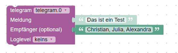

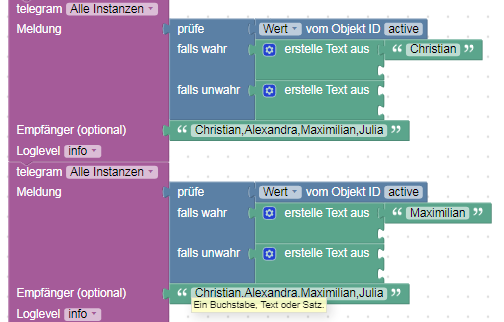

        Mit der Version 1.2.5, die seit heute Nacht verfügbar ist, kannst du auch mehrere Empfänger angeben
        Empfänger: "Laura,Christian" z.B..

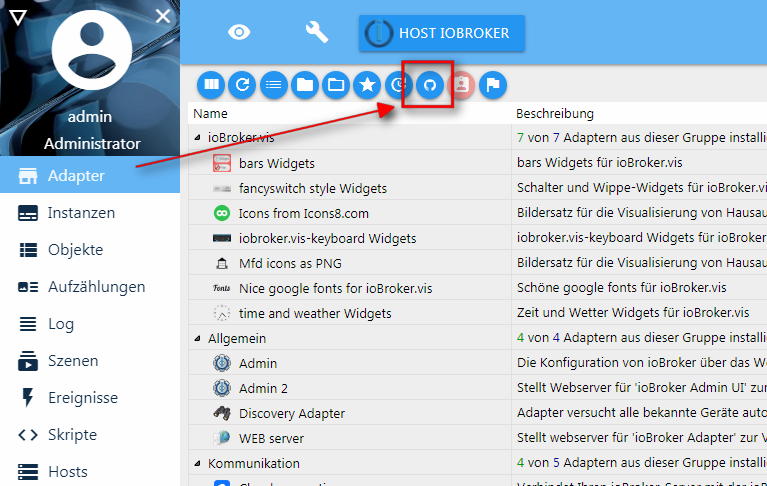

            • Wie kann ich denn die anderen Personen an dem Bot anmelden, den ich an meinem Handy erstellt habe? ` Du schreibst einfach eine neue Nachricht an deinen Bot von dem anderen Handy aus..
            Also auf jedem Handy welches du im Bot anmelden willst: Telegram App öffnen -> neuen Chat starten -> Lupe auswählen um Benutzer zu suchen -> Benutzername von deinem Bot in der Suche eingeben (den Benutzernamen vom Bot hast du festgelegt als du den Bot bei Telegram erstellt hast) -> Nachricht an den Bot senden.
            @Christian.B:

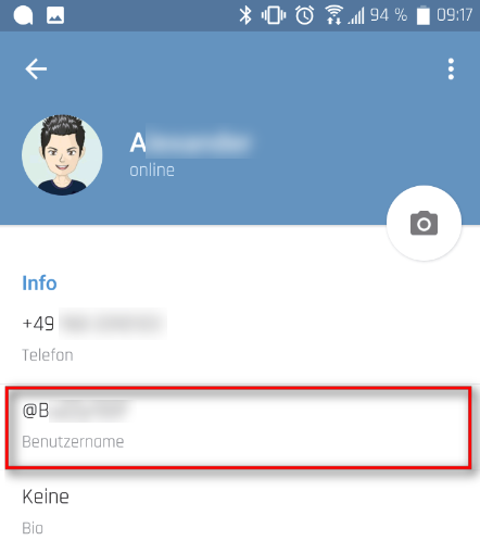

            • in einem anderen Beitrag von Dir habe ich gelesen, dass man im Telegram einen „usernamen" bzw. einen „optionalen Benutzernamen“ eingeben kann. Wie ist das gemeint? Werden diese Namen im Telegram-Adapter eingegeben oder direkt in der App auf dem Smartphone. ` Ja, jeder Benutzer kann einen Benutzernamen in der Telegram App vergeben damit man auch ohne Handynummer - nur mit dem Benutzernamen gefunden werden kann. Den Benutzernamen kann man in den Einstellungen der Telegram App vergeben..
            @Christian.B:
            • Ich habe die Version 1.2.4. Der ioBroker hat mir gestern Abend nicht angezeigt, dass ich auf eine neuere updaten kann. Muss ich das Manuel machen und die alte Version deinstallieren oder wie mache ich das? ` Ich vermute du meinst 1.1.4 und nicht 1.2.4 oder?

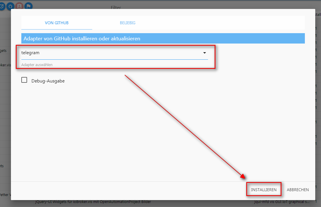

            Ich würde erstmal alle Instanzen löschen, bis auf telegram.0 damit du nur noch einen Bot hast.
            Dann kannst du den Adapter von Github neu installieren..
            Bitte verwende diese Art der installation nur wenn du dazu aufgefordert wirst - Adapter direkt von GitHub zu installieren kann manchmal Probleme bereiten. Ist im Falle vom Telegram Adapter jedoch jetzt nicht der Fall..

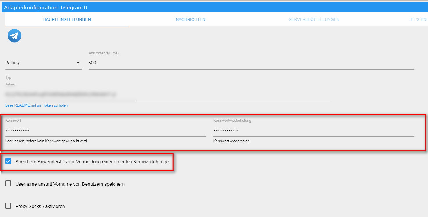

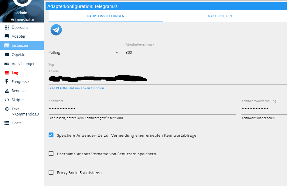

                  Deswegen sollte man ein Passwort in den Einstellungen vom Adapter festlegen..
                  Dann muss man sich erst mit "/p PASSWORT" bei deinem Bot anmelden bevor man sich mit ihm unterhalten kann..
                  "To start a conversation with your bot you need to authenticate user with "/password phrase", where phrase is your configured password. So open a new conversation with your generated Bot in Telegram and then you need to enter the passwort as first command."

                      Ich konnte mein Problem noch nicht ganz lösen 😞
                      Als Erstes habe ich den Telegram Adapter auf die aktuelle Version gebracht
                      Anschließend dem Bot ein Passwort verpasst und dieses auch im Adapter eingegeben.
                      Außerdem sollte auch auf den Vornamen gehört werden. Also das Häkchen nicht gesetzt.
                      Alle Benutzer konnten sich beim Bot nach Eingabe des Passwortes neu anmelden und wurden mit "Hallo Christian" , "Hallo Maximilian" usw. begrüßt.

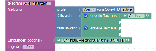

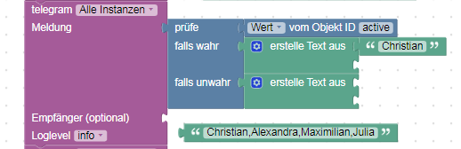

                      Anschließend habe ich den bereits funktionierenden Blockly-Skript, der uns informiert, wer zuhause (im W-Lan angemeldet) ist mit den entsprechenden Vornamen, unter "Empfänger optional" ergänzt.
                      leider wird niemand mehr über Telegram informiert, wenn der Baustein mit den Namen angeheftet ist.
                      Auch wenn ich nach dem Komma ein Leerzeichen setze ändert sich nichts.
                      Erst wenn der Textbaustein wieder vom Rest gelöst wird, werden alle angemeldeten Personen wieder angetextet.
                      Was habe ich falsch gemacht und was muss tun damit nur ausgewählte Pesonen über Telegram informiert werden?
                      Viele Grüße….
                      Christian

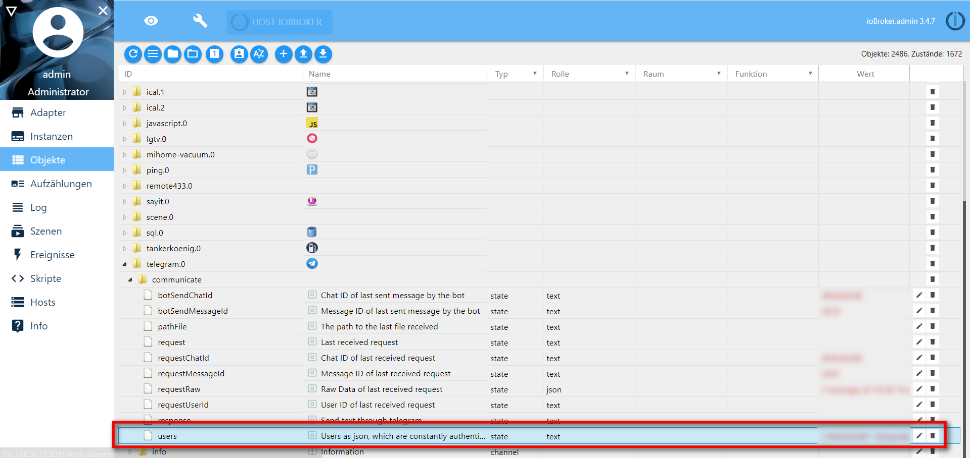

                        Kannst du mal schauen wie das Objekt telegram.0.communicate.users aussieht?
                        Da müssten alle Vornamen drin gespeichert sein..
                        Sieht dann ungefähr so aus:
                        {"404xxxx0":"Christian","412xxxx0":"Alexandra","424xxxx0":"Maximilian","434xxxx0":"Julia"}
                        Ist das bei dir der Fall? Oder ist das Objekt leer?
                        • C
                          Christian.B last edited by
                          Es steht an dieser Stelle tatsächlich so wie Du es beschrieben hast.
                          {"43xxxxxxx":"Julia","56xxxxxxx":"Alexandra","57xxxxxx":"Maximilian","57xxxxxxx":"Alexandra.B","61xxxxxxx ":"Christian"}

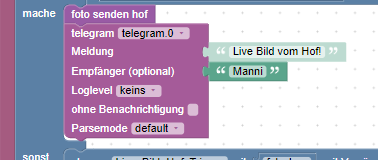

                                  ich habe ebenfalls mehrere User an einem Bot Angemeldet.
                                  Soweit läuft alles. Nur möchte ich auch gern einige Meldungen nur an einen User senden. Ich habe den User wie im Bild vorgegeben. Die Meldung kommt aber weiterhin an alle User.
                                  Woran kann es noch liegen?
                                  BuZZy 1 Reply Last reply Reply Quote 0
                                  • BuZZy
                                    BuZZy @Mento last edited by
                                    @Mento stelle mal das loglevel der Telegram-instanz auf debug und zeige die log Ausgabe aus dem iobroker wenn das Problem auftritt..
                                      Mento @BuZZy last edited by
                                      @BuZZy ich habe den grund gefunden.
                                      In der Variablen "foto senden hof" musste ich noch den jeweiligen user hinzufügen.
