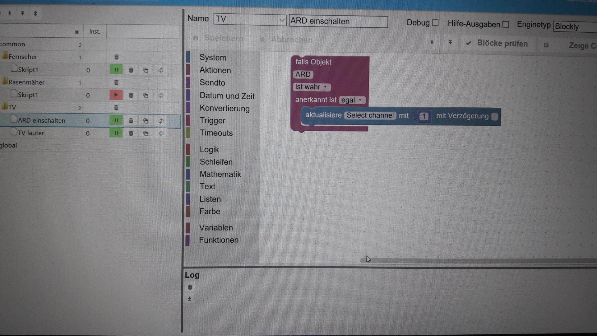

      7991_screenshot_20180713-095811.jpg Hallo,
      ich beschäftige mich zwar erst seit 10 Tagen mit dem iobroker und blockly, dennoch habe ich nun schon alleine 10 Stunden dafür (erfolglos) aufgebracht ein bestimmtes Script zu erstellen.
      Ich möchte mit Alexa meinen LG Fernseher auf ARD (Kanal 1) schalten und habe folgendes gemacht:
      1.) Unter Objekte -> Javascript -> ein Objekt mit dem Namen ARD erzeugt. Dieses ist vom Typ ein
      SWITCH.
      2.) Dieses Objekt in der Cloud als Smartgerät hochgeladen, als Switch eingestellt und Alexa danach
      suchen lassen. In der App habe ich nun den Schalter ARD (An/Aus)
      3.) Mit blockly folgendes Script erstellt: s.o.
      Nun sage ich: „Alexa, ARD anschalten“. In der Alexa-App springt der Schalter auf ein. Im iobroker tut sich zwar “irgendwas“, aber der Kanal ändert sich nicht.
      Was mache ich falsch?

          stimezo Forum Testing last edited by
          Du musst auf Deinen Datenpunkt triggern, sonst wird Dein Script nicht ausgeführt.

            Was meinst du damit er soll auf den Datenpunkt Triggern ….welchen Datenpunkt ? Channel Select ?
