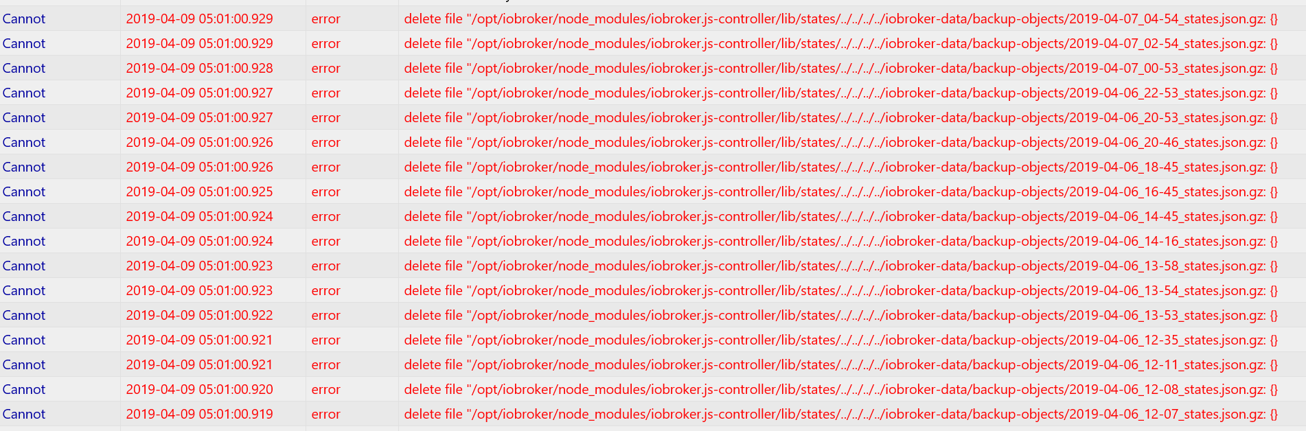

      ich bekomme stündlich ca.55 Errors mit
      "error: Cannot delete file "/opt/iobroker/node_modules/iobroker.js-controller/lib/objects/../../../../iobroker-data/backup-objects/2018-06-07_06-51_objects.json.gz: {}
      Das Datum am Ende beginnt am 15.06.2018 bis heute mit mehreren Einträgen pro Tag.
      Hat sonst noch jemand dieses Problem?
      Vielen Dank für eure Hilfe
      Grüße Michael

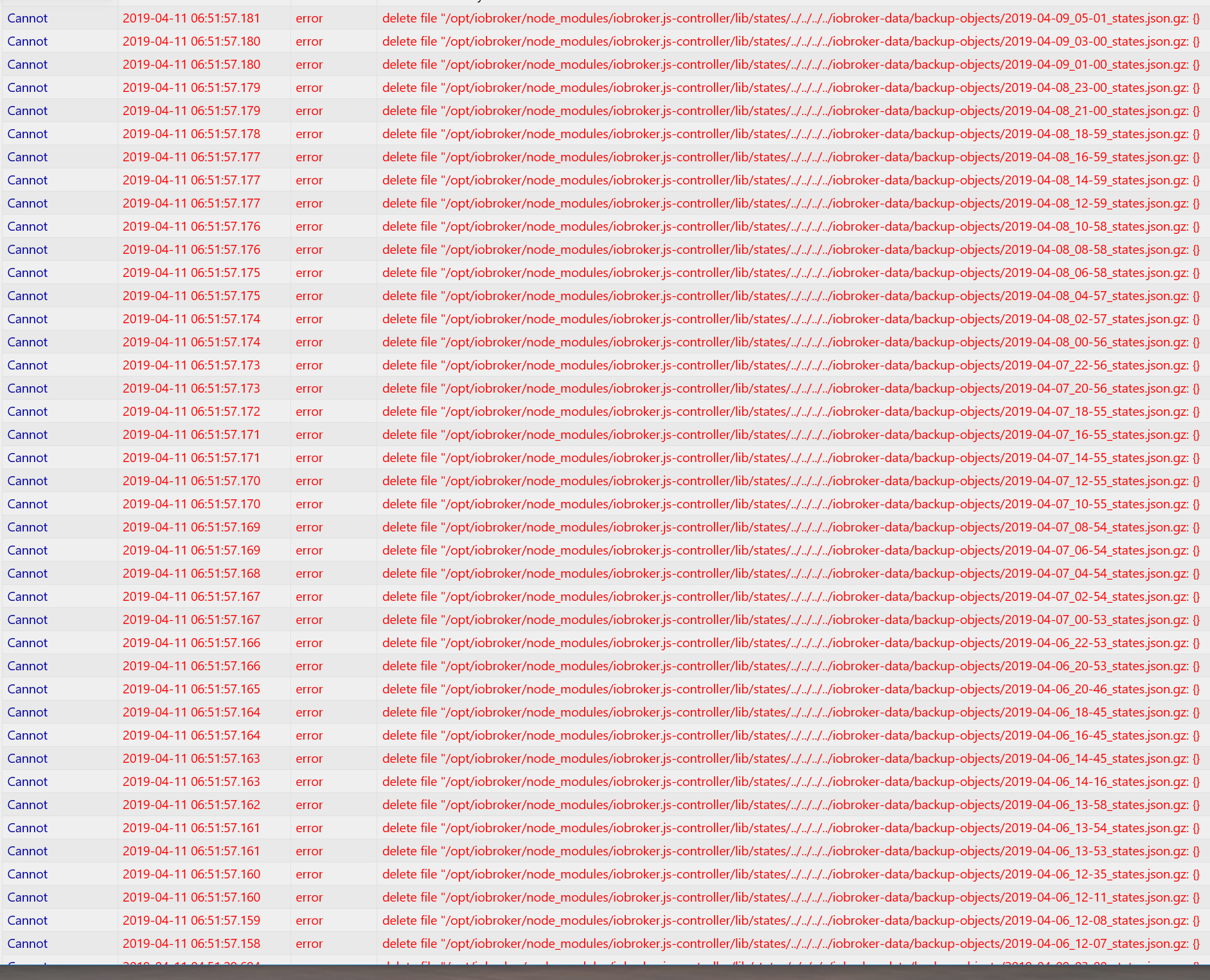

                                          michacolonia last edited by
                                          Leider kommen im Log immer noch die gleichen Errors.
                                          Gruß Michael
