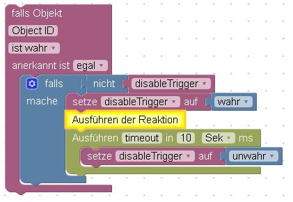

      habe folgendes Problem. Ich verwende einen Magnetschalter (xiaomi) am Briefkasten.
      Dort bekomme ich dann ein Signal (true) beim öffnen und leider auch beim schließen (verzögert ~5sec).
      Möchte aber nur das Öffnen auswerten. Gibt es eine einfache Möglichkeit (Ideal als Blocky) nach dem Erkennen des Öffnen
      weitere Trigger für z.B. 10 sec zu unterbinden?
      Mit den Zeitfunktionen bekomme ich nur eine generelle Verzögerung hin.
        paul53 last edited by paul53
        @heinzie:
        Möchte aber nur das Öffnen auswerten. Gibt es eine einfache Möglichkeit (Ideal als Blocky) nach dem Erkennen des Öffnen weitere Trigger für z.B. 10 sec zu unterbinden?
        Briefkasten öffnet: ist wahr

          Hier wird einem sogar am Sonntag geholfen 🙂
          Vielen Dank, geht wie verückt.
