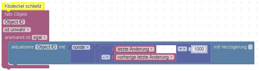

          paul53 last edited by
          @BeautyBoyBob:
          Ich tracke über sql.0 Zustände von HomeMatic Komponenten. So bspw. auch eine Sensor, der misst, ob der Toilettendeckel geöffnet ist oder nicht. `
          Weshalb möchtest Du sql.0 auswerten ? Da wirst Du mit Blockly nicht weit kommen. Die Auswertung des Datenpunktes "Toilettendeckel" ist viel einfacher.
