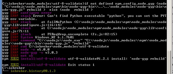

      ich hatte jetzt ioBroker schon eine Weile auf meinem Windows Server am Laufen.
      Irgendwie habe ich jetzt alles zerschossen 😞
      Vis und Rickshaw lief nicht mehr auf Port 8082.. der Web Adapter lies sich nicht mehr starten.
      In meiner Verzweiflung habe ich alles deinstalliert und dann versucht wieder zu installieren.
      Das automatische setup ging gar nicht.
      Also Node V5 installiert nach C:\nodejs
      Manuell C:\iobroker erstellt
      und dann:
      npm install iobroker
      npm install iobroker.js-controller
      Sind ein paar Meldungen aufgetauscht aber schien alles ok. Dienst ioBroker ist da. Adminseite lässt sich starten.
      Sonos und Hue und Ping .. Adapter lies sich installieren

      Dann kommen noch Fehler zu Phyton ... was immer das ist ..
