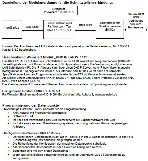

      ich bin auf der suche meine Entkalkungsanlage etwas smater zu machen. Es haldet sich um eine Judo I-Soft plus, mit Netzwerk (LAN/Wlan) und KNX/EIB fähig. Bin noch neu auf dem Iobroker gebiet. 🙂 Das Orginal app auf dem Smartfon ist unbrauchbar deshalb die Idee über io.
      Anbei der Auszug aus dem Handbuch evtl. ist das Hilfreich.

              Lohnt sich das KNX Modul dafür und läuft das dann standalone mit dem ioBroker und dem KNX-Adapter?

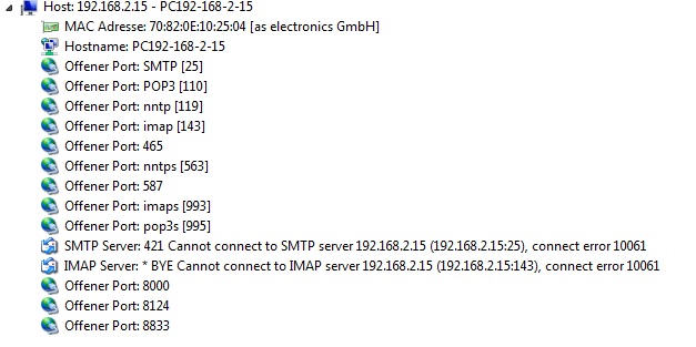

                Die Aufbereitung komuniziert ja über die Ports 8000, 8124 und 8125 mit dem Judo Server, diese Daten sehe ich dann auf dem App.
                Da könnte man doch die Daten auch so im Lan abgreifen?!? Ich bin dazu leider nicht in der lage bin kein Software Entickler 🙂
                Der Einzige Port wo im Browser was kommt ist 8000. Habe ich mal angehangen evtl. kann damit ja jemand was Anfangen. Warum die kein Webinterface gebaut haben ist mit schleierhaft.
                8024_192.168.2.15_8000.pdf

                  Das Ding hat ja mehr offene Ports als mein Alroundserver. :shock:

                      Na, dann mach Dich mal damit im KNX-Fall vertraut:
                      https://www.weinzierl.de/images/downloa … l_V2_0.pdf
                      https://www.weinzierl.de/images/downloa ... rvices.pdf
                      Den Port-Traffic kannst Du mit Wireshark mitschneiden.
                        Ronny83 last edited by
                        Bei KNX bin ich raus….. :roll: :roll: :roll: :roll:
