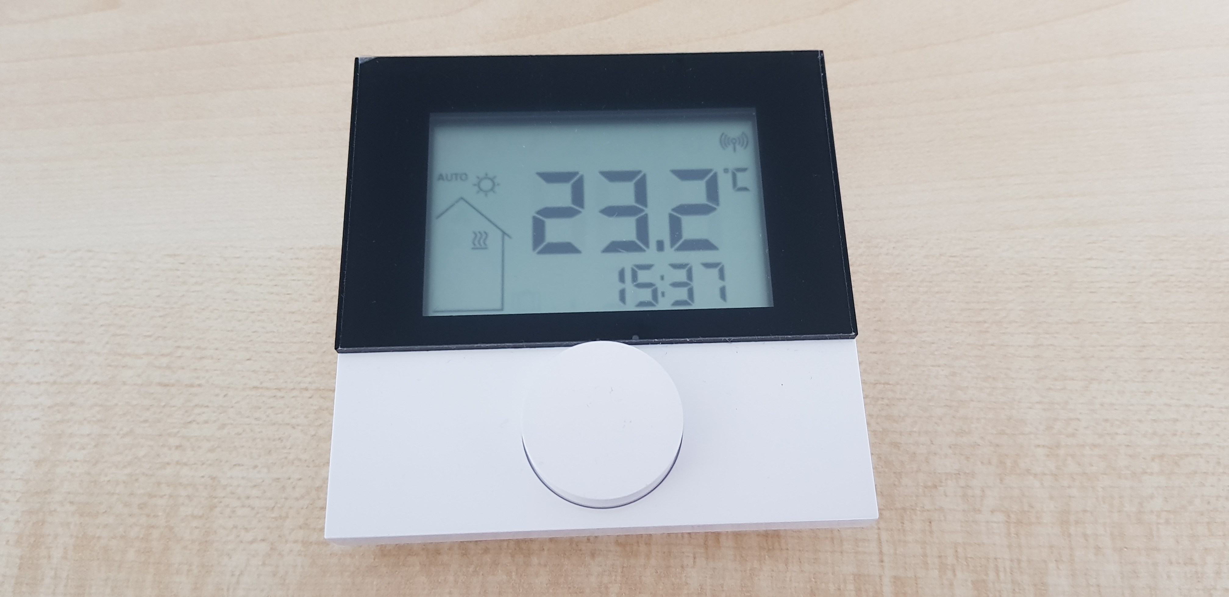

      Die Raumthermostate können bei der Alpha2 per Funk oder auch per BUS angebunden werden. Gerade die 2. Variante war für mich für einen Neubau interessant.

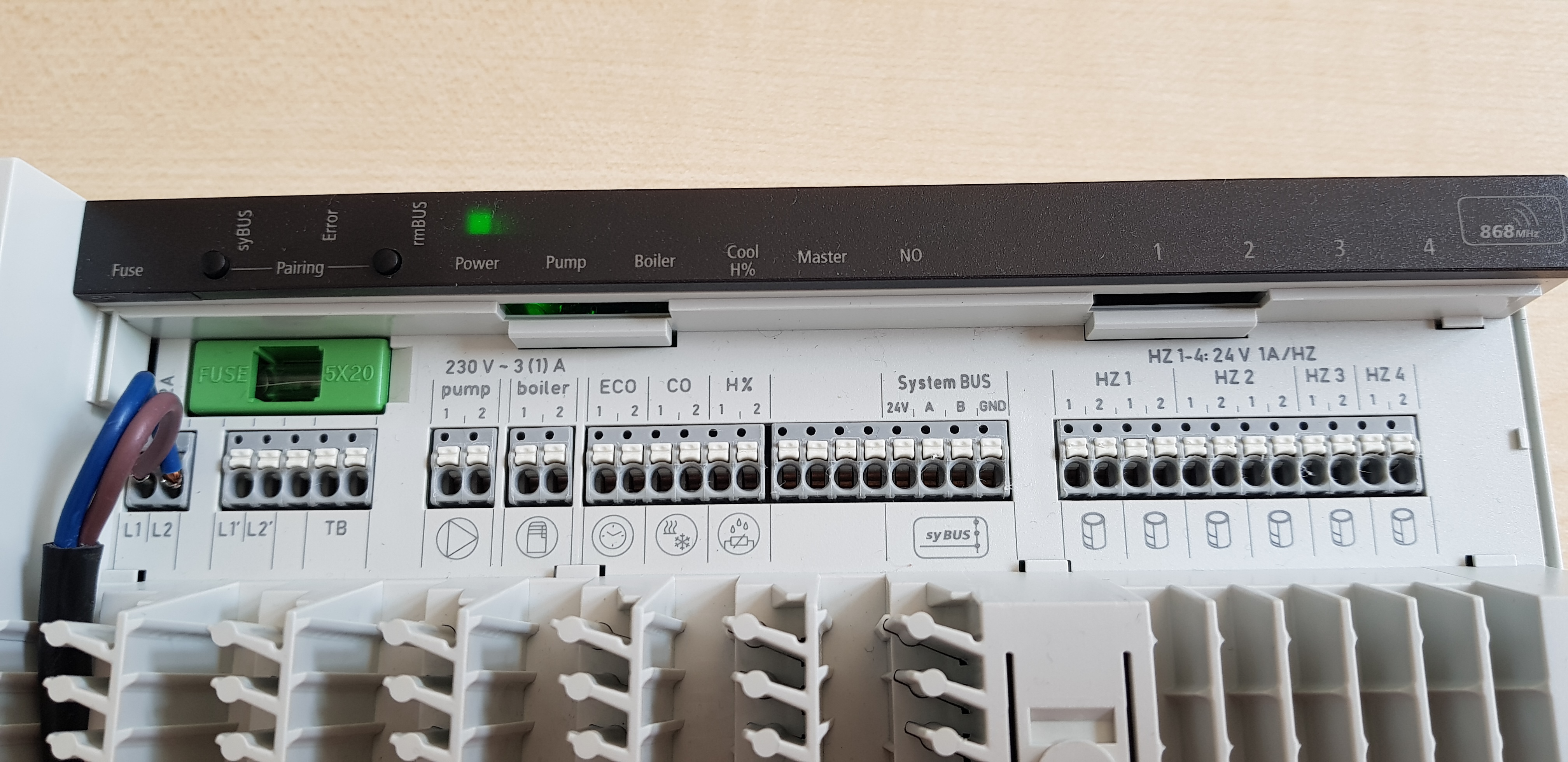

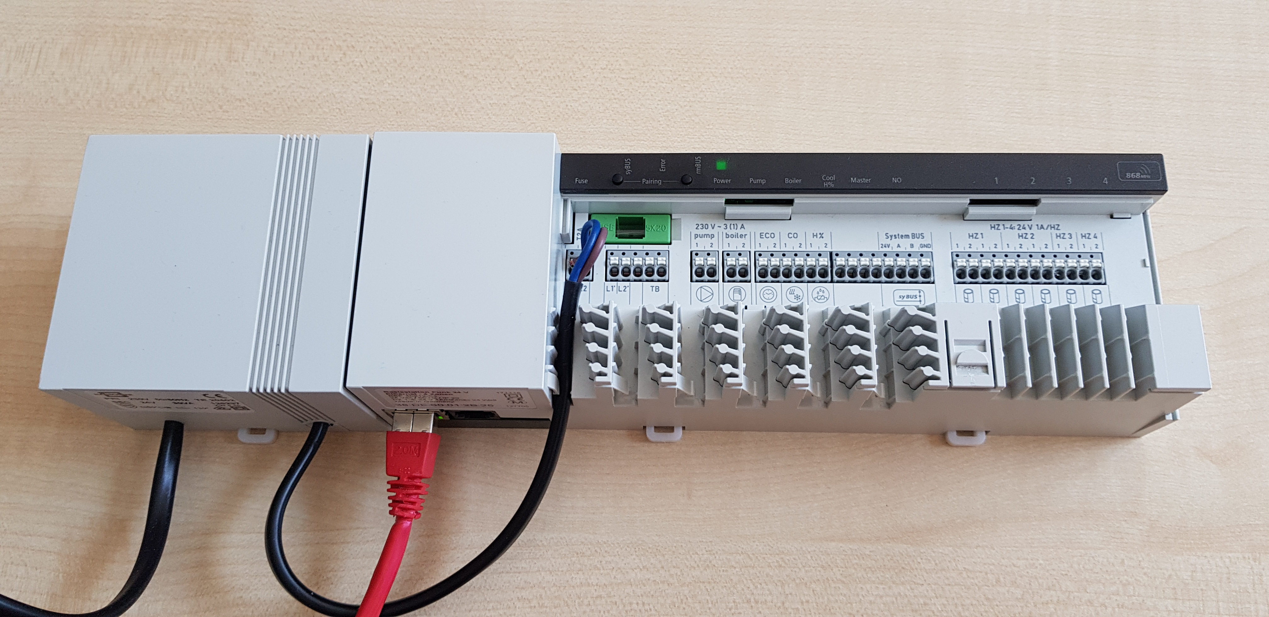

      Controller:
      Das Raumthermostat als Funk Variante:

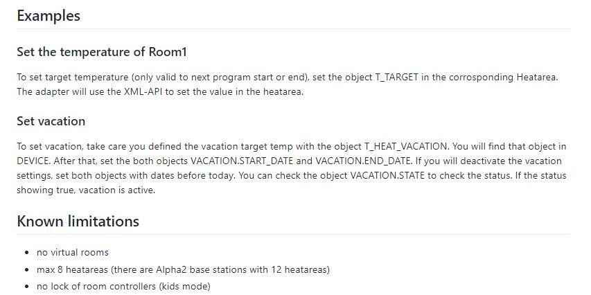

                Also, der Adapter tut es hier wie beschrieben an einer 8-Zonen-230V-Funk Alpha2. Ich nutze nur virtuelle Räume (mit Homematic-Thermostaten+CUL2), und die einzige Einschränkung ist, daß die Raumnamen nicht übernommen werden. Ansonsten bildet er brav die Zonen und Werte ab.

                  Danke für die Rückmeldung. Ich denke die virtuellen Zonen Bau ich auch noch hinzu. Ich befürchte ich brauch die selbst noch 😉

                    Ich habe eben eine neue Version online gestellt. Darin ist der fix issue #6 enthalten. Die Raum Namen werden jetzt übernommen.
