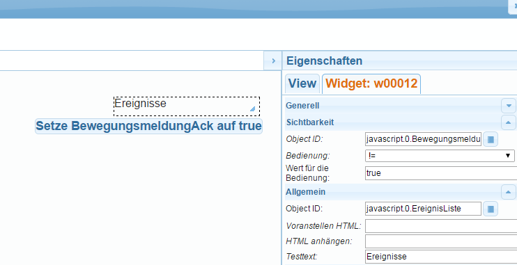

        Man muss nicht "javascrtipt.0" schreiben. Einfach getState("Bewegungsmeldung"). Auch bei setState("Bewegungsmeldung", xxx)
        Ab nächster Version von ioBroker.vis wird es möglich sein beliebiges Widget abhängig von einem anderem Zustand anzeigen oder verbergen.
        Dann sollte so was möglich sein:
        `createState('BewegungsmeldungAck', false);
        createState('EreignisListe', '');
        var events = [];
        // Liste aus maximal 5 Ereignissen
        function getEventsList() {
            var text = '';
            for (var i = 0; i < events.length; i++) {
                 text += (text ? '
        \n' : '') + events[i];
            return text;
        on('hm-rpc.0.HEQ0364640.1.STATE', function(obj) {
            if (obj.newState.val === true) {
                events.unshift(formatDate(new Date(), 'hh.mmh') + ' Bewegung erkannt');
                if (events.length > 5) events.pop();
                setState('EreignisListe', getEventsList());
                setState('BewegungsmeldungAck', false);
        Und dann:
         ![48_hide.png](/assets/uploads/files/48_hide.png) [/i]
          bku last edited by
          @ bluefox:
          Danke - funktioniert super. Hab sogar von "events.push" auf "events.unshift" (gefunden!) umgestellt. Nun ist die neueste Meldung oben.
          @Bluefox:
          beliebiges Widget abhängig von einem anderem Zustand anzeigen oder verbergen `
          Das klingt super!
