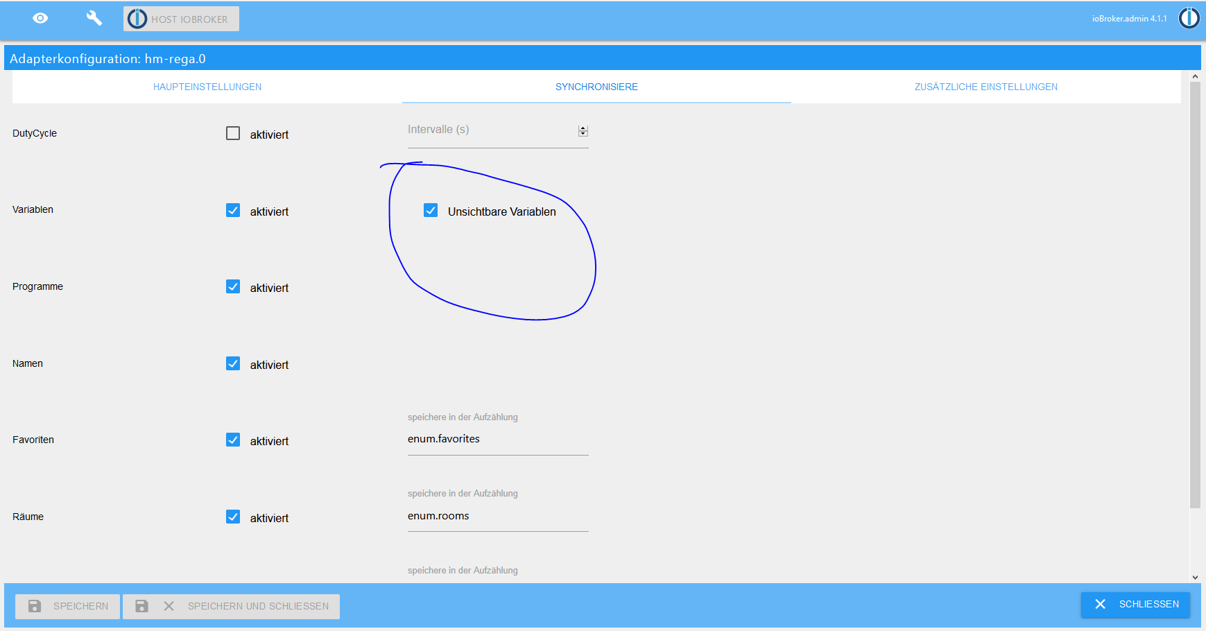

                      Das sind Systemvariabelen und unter HM-rega.0 zu finden.
                      Dazu muss man im hm-rega Adapter unter Einstellungen versteckte Variabelen anzeigen wählen.!
