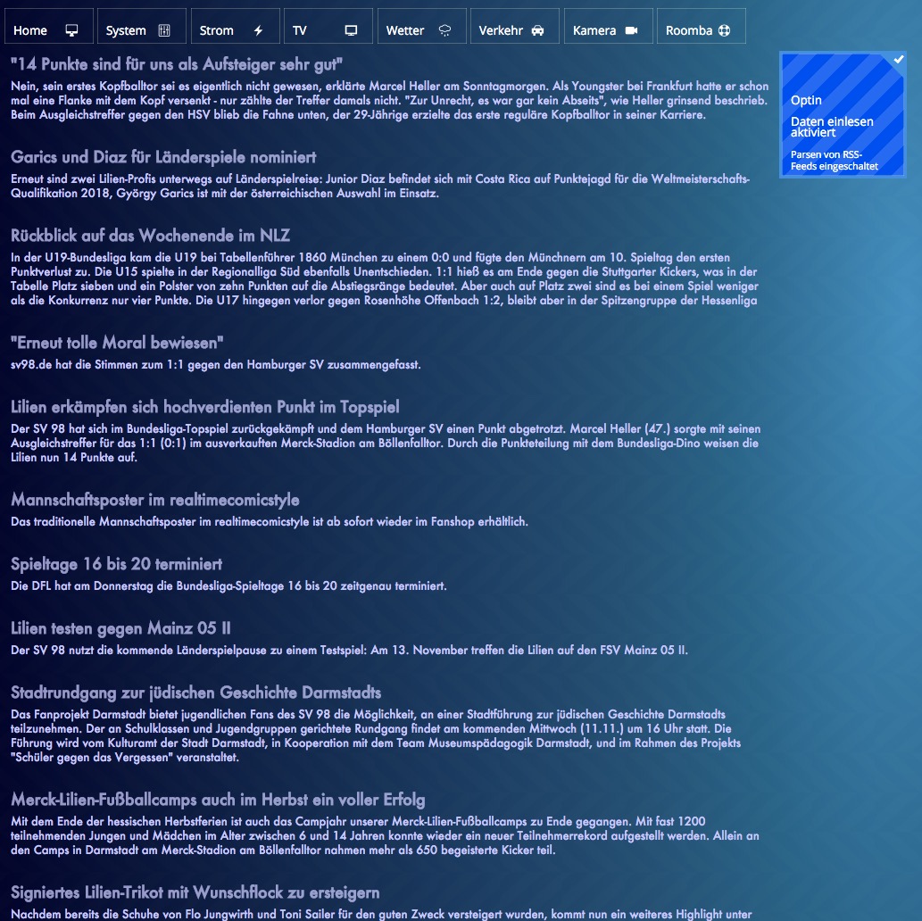

      ich würde gerne einen Newsfeed parsen und für die gängigen Inhalte (title, description) Datenpunkte anlegen. Hat vielleicht jemand so ein script für mich als Muster? Ich bin nicht so der js Experte 🙂

          @pix:
          Kannst du die Quelle des rss Feeds nennen? `
          Ja, klar: https://www.sv98.de/?type=9818 😉
          Mir geht es um die beiden Tags <title>und <description>.</title>
            pix last edited by Jey Cee
            Hallo Griesemer,
            ich habe den RSS-Reader mal zusammengebaut. Ich nutze ein ähnliches Skript, das allerdings die Daten in eine json-Tabelle schreibt (von Bluefox). Ich denke aber, eine HTML Tabelle ist besser zur formatieren und ich mag das basic-HTML Widget in VIS lieber 😉
            Javascript:
            Als erstes das Skript:

            Wie man ein Skript im Javascript Adapter einfügt, weißt du doch, oder?
            Bei diesem Skript musst du unbedingt noch die Javascript-Adapter Einstellungen anpassen. In ioBroker Admin der Reiter Instanzen. Wo wir schonmal hier sind: lege bitte eine zweite Instanz des Adapter an und nutze diese (wird dann javascript.1). Da hier Daten von einem externen Anbieter kommen, der irgendwann evtl. zB seine Links ändert, kann das Skript dann den Adapter abstürzen lassen. Dann wäre der Rest der Haussteuerung auch bis zum Neustart lahmgelegt. Aus diesem Grund ist eine zweite Instanz (nur für externe Inhalte) sinnvoll.
            In den Javascript-Adaptereinstellungen dann bitte unter "zusätzliche npm-Module" xml2js eintragen
            Die Einstellungen speichern und kurz warten. Der Adapter wird neu geladen und das npm Modul installiert.
            Dann Script Reiter öffnen und ein neues Script mit "+" anlegen und den obigen Code aus dem Spoiler einfügen. Namen des Scripts anpassen, speichern und aktivieren.
            Im Log sollten die ersten Daten ankommen.
            VIS:

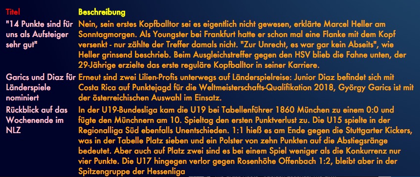

            Im VIS-Editor kannst du nun ein neues Widget einfügen. Hier mein Vorschlag:
            [{"tpl":"tplHtml","data":{"visibility-cond":"==","visibility-val":1,"refreshInterval":"0","html":"{javascript.1.RSS-Feed.SV98.Tabelle}"},"style":{"left":"101px","top":"43px","z-index":"20","width":"840px","height":"auto"},"widgetSet":"basic"}]
            In diesem Code ist die Javascript Instanz gespeiechert ("javascript.1.***"), die sollte natürlich mit der Instanz, in der dein Script läuft übereinstimmen (siehe oben).
            Das Widget hat die Höhe "auto" (Widgeteinstellungen). Es wird recht lang, der RSS-Fed hatte heute 30 Arrayelemente. Wenn du weniger willst, sag bescheid, dann begrenzen wir das.
            Die Daten werden, wie gesagt, als HTML Tabelle gespeichert. Diese muss m´noch per CSS formatiert werden. Ausser der Tabelle an sich (table class="rss_feed"), habe ich keine weiteren Klassen vergeben. Damit lässt sich die Tabelle unter anderen Tabellen im VIS-Projekt eindeutig identifizieren. Die einzelnen Felder der Tabelle (x Zeilen, 2 Spalten <) werden mit dem nth-Selektor angesprochen.

            Die Farben sind im Klartext und können natürlich leicht angepasst werden. Schätze pink und orange passen nicht so zum Club
            Textfamilie und -größe, etc kannst du auch noch hier festlegen. Oder in den Widget Einstellungen (mittlerer Reiter).
            So, das wars. Sollte dann vor der Anpassung der Farben und Schrift erstmal so aussehen

              • G
                Griesemer last edited by
                wow, sensationell - danke Pix! 😄
                Eine zweite Instanz des Javascript-Adapters habe ich sowieso schon zum testen eingerichtet. Ich werde das nachher gleich mal ausprobieren.
                Nachtrag: habe ich gemacht und läuft perfekt 😉
                  Danke, freut mich!
                  Hab nochmal ne andere Formatierung eingebaut. Für diesen Inhalt ist diese Darstellung besser:

                  • G
                    @pix:
                    Hab nochmal ne andere Formatierung eingebaut. `
                    Genial 😄 Ich sitze seit zwei Stunden an dem Script um genau diese Darstellungsform hinzubekommen - das hat sich ja hiermit erledigt.
                    Tausend Dank!

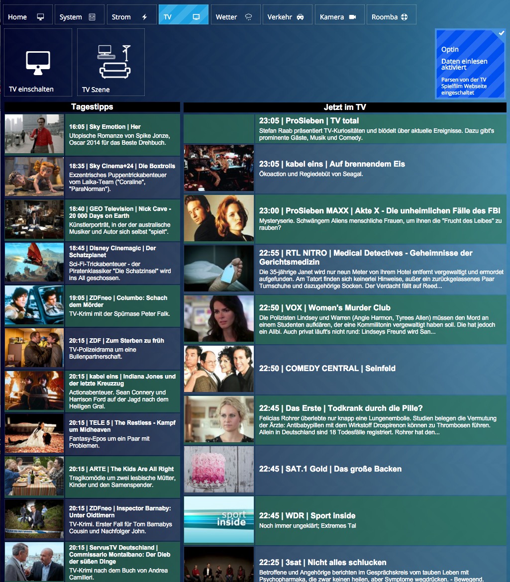

                        eine inhaltliche Sortierung ist schon schwierig. Ich könnte die Beschränkung auf weniger Elemente im Array anwenden. Bisher weren die Elemente gezählt und alle nacheinander in die Tabelle eingefügt. Muss ich mir mal ansehen.
                        Bei mir sieht TV momentan so aus:
                        Da werden auch jetzt um 2315 noch Tipps von 1605 angezeigt (linke Spalte). Um diese Zeit schaue ich einfach auf die JETZT-Ansicht.

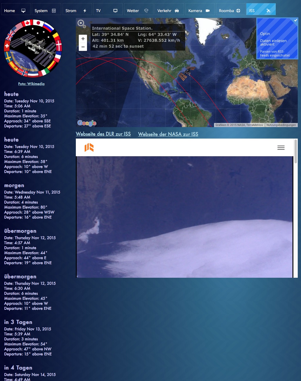

                                mich lies der RSS-Feed nicht los. Deshalb habe ich noch etwas rumgespielt und doch auf den Inhalt zugegriffen.
                                Das String-Datum aus der Titelzeile wird umgewandelt und in die Dauer bis zum Überflug berechnet. Vergangene Überflüge werden nicht mehr in die Tabelle eingefügt.

                                function meldung_push (text, titel, prio) {
                                    var optin_push = getState(idOptinPush).val;
                                    if (optin_push) { // wenn Optin
                                        var dienst = 2; //4
                                        var empfaenger = 'j';
                                        push(dienst, text, titel, prio, empfaenger);
                                    } // Ende Optin
                                function zeitBis(ueberflugzeit) {
                                    var jetzt = new Date();
                                    // ******************** Meldung erst kurz vor Überflug
                                    if (logging) log('FZ: ' + ueberflugzeit);
                                    if (logging) log('JZ: ' + jetzt.getTime());
                                    if (logging) log('jetzt: ' + jetzt);
                                    var diff = ueberflugzeit - jetzt.getTime();
                                    var tag = Math.floor(diff / (1000*60*60*24));
                                    diff = diff % (1000*60*60*24);
                                    var std = Math.floor(diff / (1000*60*60));
                                    diff = diff % (1000*60*60);
                                    var min = Math.floor(diff / (1000*60));
                                    diff = diff % (1000*60);
                                    return({
                                        'tag': tag,
                                        'std': std,
                                        'min': min + 1
                                function meldeUeberflug (ueberflugzeit, station, relativerTag) { //minütlicher check
                                    if (logging) log('ÜZeit: ' + ueberflugzeit);
                                    var anwesenheit = getState(idAnwesenheit).val,
                                        nachtruhe = getState(idNachtruhe).val;
                                    // Wenn zwischen zwei Uhrzeiten, dann Pushmeldung
                                    // Nur bei Dunkelheit
                                    // ggf Variablen (wenn zwischen Astro Sonnenuntergang und Uhrzeit)
                                    var pushprio,
                                        betreff = 'ioBroker Meldung',
                                        nachricht = 'Die ' + station + ' überfliegt ' + relativerTag + ' um ' + formatDate(ueberflugzeit, "SS:mm");
                                     // prio festlegen
                                    if (anwesenheit == 1) { // anwesend
                                        if (nachtruhe === 0) pushprio = getState(idOptinPushPrioAnwesenheit).val; // wach am Tag
                                        else pushprio = getState(idOptinPushPrioNachtruhe).val;
                                    } else pushprio = getState(idOptinPushPrioAbwesenheit).val;
                                     var tag = zeitBis(ueberflugzeit).tag;
                                    var std = zeitBis(ueberflugzeit).std;
                                    var min = zeitBis(ueberflugzeit).min;
                                    var jetzt = new Date ();
                                    if (logging) log('Differenz berechnen: Überflugzeit (' + ueberflugzeit + ') - Jetzt (' + jetzt.getTime()  + ') = ' + (ueberflugzeit - jetzt.getTime()) + 'ms, also ' + tag + ' Tage ' + std + ' std ' + min + ' min');
                                     //1h = 60min = 60* 60 Sekunden = 3.600 * 1.000 ms = 3.600.000ms
                                    // Meldung pünktlich absetzen nach Millisekunden
                                    nachricht += ', also in ' + min + ' min Ihren Wohnort!';
                                    if (ueberflugzeit - jetzt <= (3600000 / 2) ) { // 1/2h
                                        if (min === 30 || min === 10 || min === 1) meldung_push(nachricht, betreff, pushprio); // nur 30, 5 und 1 Minute vor Überflug melden
                                 function extrahiereTitelzeile (titelzeile) { // Übergabe String wie "2015-11-05 ISS Sighting"
                                    var titelzeile_array = titelzeile.split(' ');               // String nach Leerzeichen trennen und nur das Datum am Anfang auslösen
                                    var datum_sichtung_string = titelzeile_array[0].split('-'); // ersten Teil des Strings nach Bindestrich trennen
                                    var datum_sichtung = new Date(datum_sichtung_string[0],datum_sichtung_string[1]-1,datum_sichtung_string[2]); // An -1 beim Monat denken (0=Jan, 11=Dez)
                                    var station_sichtung = titelzeile_array[1]; // ISS oder anderer Stationsname
                                    if (logging) log('Datum ohne Uhrzeit: ' + datum_sichtung + ' oder ' + datum_sichtung.getTime() + ' ms');
                                    return({
                                        'DatumSichtung':   datum_sichtung,
                                        'StationSichtung': station_sichtung
                                 function extrahiereBeschreibung (beschreibung) {
                                    /* Beispiel Input
                                    <description>Date: Sunday Jan 17, 2016
                                 		Time: 5:13 AM
                                 		Duration: less than  1 minute
                                 		Maximum Elevation: 20°
                                		Approach: 20° above ENE
                                		Departure: 17° above ENE</description>
                                    var beschreibung_nur_uhrzeit_grob =  beschreibung.split('Time: ');                // Teilen vor 'Time: '
                                    if (logging) log('nach Split 1: "' + beschreibung_nur_uhrzeit_grob[1] + '"');
                                    var beschreibung_nur_uhrzeit_grob2 = beschreibung_nur_uhrzeit_grob[1].split(' '); // Teilen bei Leerzeichen zwischen Zeit und AM/PM
                                    if (logging) log('nach Split 2: "' + beschreibung_nur_uhrzeit_grob2[0] + '"');
                                    var beschreibung_tageszeit =         beschreibung_nur_uhrzeit_grob2[1];           //.substring(0,2); // extrahiert AM oder PM, Beispiel AM
                                    if (logging) log('Tagezeit: ' + beschreibung_tageszeit);
                                    var beschreibung_nur_uhrzeit_fein =  beschreibung_nur_uhrzeit_grob2[0].split(':');
                                    var beschreibung_stunde =            beschreibung_nur_uhrzeit_fein[0];            // Beispiel 5
                                    var beschreibung_minute =            beschreibung_nur_uhrzeit_fein[1];            // Beispiel 13
                                    var minute = parseInt(beschreibung_minute);
                                    var stunde_amerikanisch = parseInt(beschreibung_stunde);
                                    var stunde = beschreibung_tageszeit == 'PM' ? stunde_amerikanisch + 12 : stunde_amerikanisch;
                                    if (logging) log('Stunde: ' + stunde_amerikanisch + ' ' + beschreibung_tageszeit + ' > ' + stunde + ' Minute: ' + minute);
                                    var uhrzeit_ohne_datum = new Date (0);
                                    uhrzeit_ohne_datum.setHours(stunde);
                                    uhrzeit_ohne_datum.setMinutes(minute);
                                    if (logging) log('Uhrzeit ohne Datum: ' + uhrzeit_ohne_datum + ' oder ' + uhrzeit_ohne_datum.getTime() + ' ms (an Sommerzeit denken)'); // ist die Zeit ohne Datum (1.1.1970)
                                     return({
                                        'UhrzeitSichtung': uhrzeit_ohne_datum
                                        // todo weitere Daten parsen
                                                // Elevation
                                                // Duration
                                                // Approch & Departure
                                 function relativerTag (datum_ueberflug) { // Übergabe Zeitpunkt in ms seit 1.1.1970 -> heute; morgen; übermorgen; noch X Tage
                                    var heute = new Date();
                                    heute.setHours(0); // Es gilt nur das Datum, daher Mitternacht
                                    heute.setMinutes(0);
                                    heute.setSeconds(0);
                                    heute.setMilliseconds(0);
                                    heute = heute.getTime();
                                    var ueberflug = new Date(datum_ueberflug);
                                    /*ueberflug.setHours(0);
                                    ueberflug.setMinutes(0);
                                    ueberflug.setMilliseconds(0);
                                    ueberflug = ueberflug.getTime();*/
                                    var tagesdauer = 1000 * 60 * 60 * 24; // 1000ms * 60 = 1min * 60 = 1std * 24 = 1Tag
                                    var restzeit = (ueberflug - heute) / tagesdauer;
                                    var restzeit_string;
                                    switch (restzeit) {
                                        case -2:
                                            restzeit_string = 'vorgestern';
                                        break;
                                        case -1:
                                            restzeit_string = 'gestern';
                                        break;
                                        case 0:
                                            restzeit_string = 'heute';
                                        break;
                                        case 1:
                                            restzeit_string = 'morgen';
                                        break;
                                        case 2:
                                            restzeit_string = 'übermorgen';
                                        break;
                                        default:
                                            if (restzeit > 2) restzeit_string = 'in ' + restzeit + ' Tagen';
                                            if (restzeit < 0) restzeit_string = 'vor ' + restzeit*(-1) + ' Tagen';
                                        break;
                                    //log('Zeit bis Überflug: ' + restzeit);
                                    return(restzeit_string);
                                 function checkVeraltet (zeitpunkt_ueberflug){ // Übergabe Zeitpunkt in ms seit 1.1.1970
                                    var vorbei;
                                    if (jetzt > zeitpunkt_ueberflug) vorbei = true;
                                    else vorbei = false;
                                    return(vorbei);
                                 function baueSprachausgabe (ueberflugzeit, station, relativerTag) {
                                    if (logging) log('Differenz berechnen (Sprachausgabe): Überflugzeit (' + ueberflugzeit + ') - Jetzt (' + Date.now()  + ') = ' + (ueberflugzeit - Date.now()) + 'ms, also ' + tag + ' Tage ' + std + ' std ' + min + ' min');
                                    // Text2Speech Aufbereitung
                                    var ansage_tag = (tag > 1 ) ? tag + ' Tagen' : '';
                                    ansage_tag = (tag === 1) ? 'einem Tag' : ansage_tag;
                                    ansage_tag = (tag === 0) ? '' : ansage_tag;
                                    var ansage_std = (std > 1 ) ? std + ' Stunden' : '';
                                    ansage_std = (std === 1) ? 'einer Stunde' : ansage_std;
                                    ansage_std = (std === 0) ? '' : ansage_std;
                                    var ansage_min = (min > 1 ) ? min + ' Minuten' : '';
                                    ansage_min = (min === 1) ? 'einer Minute' : ansage_min;
                                    ansage_min = (min === 0) ? '' : ansage_min;
                                    var nachricht = 'Die ' + station + ' überfliegt ' + relativerTag
                                                  + ' ihren Wohnort. Das ist in ' + ansage_tag
                                                  + ' ' + ansage_std + ' ' + ansage_min + '.';
                                    var ansage = (ansage_tag !== 0 && ansage_std !== 0 && ansage_min !== 0) ? nachricht : 'Derzeit keine Überflüge';
                                    setState(idText2Speech, ansage);
                                 function checkResult () { // jede Minute die bereits gespeicherten Daten der Webseite einlesen und mit aktueller Zeit vergleichen
                                    var optin = getState(idOptin).val;
                                    var result = JSON.parse(getState(idResult).val);
                                    if (optin) {
                                        // Array mit errechneten Zeiten und Daten anlegen
                                        // flugzeit absolut (ms), flugzeit datum, fluzeit uhrzeit, relativer tag (heute, morgen, ...), veraltet (false/true)
                                        var flugzeit_array = [];
                                        // HTML Ausgabe für VIS
                                        // Titel oben, Inhalt darunter (wie in der Zeitung)
                                        var tabelle ='';
                                        var titelzeile,           // Inhalt des RSS-Feeds in title
                                            beschreibung,         // Inhalt des RSS-Feeds in description
                                            datum_ueberflug,      // Überflug als Datum-Objekt
                                            datum_relativ,        // Dauer bis Überflug als String
                                            uhrzeit_ueberflug,    // Uhrzeit, bzw. ms seit Mitternacht des Flugtages
                                            zeitpunkt_ueberflug,  // genauer Zeitpunkt in ms seit 1.1.1970
                                            veraltet,             // true;false -> Überflug in der Vergangenheit
                                            station;              // Name der Station (ISS, ...), wird in der Titelzeile geliefert
                                        var next_ueberflug_string = "";
                                        var next_ueberflug_ms = 0;
                                        if (typeof result.rss.channel.item !== 'undefined') {           // prüfen, ob result.rss.channel.item existiert
                                            for(var i = 0; i < result.rss.channel.item.length; i++) {   // JSON-Result durchgehen
                                                titelzeile = result.rss.channel.item[i].title;                                   // "2016-10-07 ISS Sighting"
                                                beschreibung = result.rss.channel.item[i].description;
                                                if (logging) log('############ ' + (i+1) + '. Eintrag im ISS-Plan ##################');
                                                datum_ueberflug =   extrahiereTitelzeile(titelzeile).DatumSichtung;              // mache aus "2015-11-05 ISS Sighting" sowas "Thu Nov 05 2015 00:00:00 GMT+0100"
                                                station =           extrahiereTitelzeile(titelzeile).StationSichtung;            // mache aus "2015-11-05 ISS Sighting" sowas "ISS"
                                                datum_relativ =     relativerTag(datum_ueberflug);                               // heute, morgen, übermorgen, in 3 Tagen, ...
                                                uhrzeit_ueberflug = extrahiereBeschreibung(beschreibung).UhrzeitSichtung;        // Kommendes Datum und Uhrzeit der Überflüge im Array (wobei Datum bereits aus Titelzeile kommt)
                                                uhrzeit_ueberflug.setHours(uhrzeit_ueberflug.getHours()+1);                      // eine Stunde Unterschied zwischen CET und CEST
                                                zeitpunkt_ueberflug = datum_ueberflug.getTime() + uhrzeit_ueberflug.getTime();   // Datum UND Uhrzeit seit Mitternacht, also gesamte Zeit seit 1.1.1970
                                                veraltet = checkVeraltet(zeitpunkt_ueberflug);                                   // Zeitpunkt schon vorbei? boolean;
                                                // HTML: wenn nicht veraltet, Eintrag anfügen
                                                // todo: description auch noch aufschlüsseln (Elevation, Duration, etc.)
                                                if (!veraltet) tabelle += '';
                                                // Array: Überflugzeit, Überflug Datum Mitternacht, Überflug Uhrzeit ohne Datum, Zeit bis Überflug in relativen Tagen (heute, morgen, übermorgen, in X Tagen), Überflug vorbei (boolean), Stationsname
                                                flugzeit_array[i] = [zeitpunkt_ueberflug, datum_ueberflug.getTime(), uhrzeit_ueberflug.getTime(), datum_relativ, veraltet, station ];
                                                if (logging) {
                                                    log('_____ISS ARRAY ' + i + ' _______');
                                                    log('Überflugzeit in ms:      ' + flugzeit_array[i][0] + ' ' + formatDate(flugzeit_array[i][0], "DD.MM.YYYY SS:mm") );
                                                    log('Überflugzeit Datum:      ' + flugzeit_array[i][1] + ' ' + formatDate(flugzeit_array[i][1], "DD.MM.YYYY SS:mm") );
                                                    log('Überflugzeit Uhrzeit:    ' + flugzeit_array[i][2] + ' ' + formatDate(flugzeit_array[i][1], "DD.MM.YYYY SS:mm") );
                                                    log('Überflugzeit relativ:    ' + flugzeit_array[i][3]);
                                                    log('Überflugzeit veraltet?:  ' + flugzeit_array[i][4]);
                                                    log('Überflugzeit Station:    ' + flugzeit_array[i][5]);
                                                    log('_____ENDE ISS ARRAY _____');
                                            } // Ende FOR-Schleife (i)
                                            // Array durchgehen, bis nicht mehr veraltet
                                            // nur nächsten Überflug abspeichern (auch wenn noch andere danach kommen)
                                            // evtl dazu array sortieren nach überflugzeit <<<<<<<<<<<<<<<<<<<<<<<<<<<<<<<<<<<<<< http://www.w3schools.com/jsref/jsref_sort.asp
                                            for (var next = 0; next < flugzeit_array.length; next++) { // Array mit Überflugzeiten hochzählen
                                                var pattern = /\d/g; // prüfen, ob nur nummern drin stehen (Zeit in ms), Plausibilität
                                                if (pattern.test(flugzeit_array[next][0])) {
                                                    if (!flugzeit_array[next][4]) { // wenn nicht veraltet
                                                        if (logging) log('###### nächster Überflug der ' + flugzeit_array[next][5]);
                                                        next_ueberflug_ms = (flugzeit_array[next][0] > 0) ? flugzeit_array[next][0] : 0;
                                                        // setState(idZeit, next_ueberflug_ms);
                                                        next_ueberflug_string = (next_ueberflug_ms > 0) ? flugzeit_array[next][3] + ', ' + formatDate(next_ueberflug_ms, "SS:mm") : "keine Überflüge";
                                                        // setState(idZeitString, next_ueberflug_string);
                                                        if (flugzeit_array[next][3] === 'heute' || flugzeit_array[next][3] === 'morgen') meldeUeberflug (next_ueberflug_ms, station, flugzeit_array[next][3]); // prüfen, ob Meldung abzusetzen ist
                                                        baueSprachausgabe(flugzeit_array[next][0], flugzeit_array[next][5], flugzeit_array[next][3]);
                                                        break; // abbrechen, sobald erster Flug gefunden, welcher noch kommt
                                            } // Ende FOR (next)
                                        } else {
                                            tabelle += '';
                                            if (logging) log('Derzeit keine Überflüge');
                                         tabelle += '
                                 <caption>Anstehende Sichtungen</caption>
                                | RSS-Feed |
                                | ' + datum_relativ + ' (' + station + ') |
                                | ' + result.rss.channel.item[i].description + ' |
                                | Derzeit keine Überflüge |
                                 ';     // HTML-Tabelle schließen
                                        setState(idFeedTabelle, tabelle);
                                        if (logging) log('ISS Daten aktualisiert');   // bedenke: minütliches log
                                    } // Ende Optin
                                 function readRSS () { // nur alle 30 Minuten Webseite einlesen
                                    var parseString = require('xml2js').parseString;
                                    var request = require('request');
                                     if (optin) try {
                                        request(link, function (error, response, body) {
                                            if (!error && response.statusCode == 200) {
                                                error_flag = false;
                                                parseString(body, {
                                                    explicitArray: false,
                                                    mergeAttrs: true
                                                function (err, ergebnis) {
                                                    //log(JSON.stringify(ergebnis, null, 2));
                                                    if (err) {
                                                        log("Fehler: " + err, 'error');
                                                        setState(idResult, " ");
                                                        error_flag = true;
                                                    } else {
                                                        setState(idResult, JSON.stringify(ergebnis, null, 2)); // Ergebnis des Parsens abspeichern
                                                        log('RSS-Feed ' + link + ' eingelesen');
                                                        error_flag = false;
                                                        checkResult();
                                            } else {
                                                log("Fehler Request: " + error, 'error'); // Falls Nasa-Seite nicht erreichbar
                                                error_flag = true;
                                        });   // Ende request
                                    } catch (fehler) {
                                        log('Fehler (try): ' + fehler, 'error');
                                        error_flag = true;
                                var error_flag = false; // checkResult ruft bereits abgespeicherte Daten auf. Falls diese Daten falsch/kaputt sind, error_flag true
                                readRSS();
                                schedule("*/30 * * * *", readRSS); // Webseite aus dem Netz einlesen
