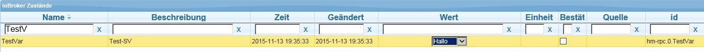

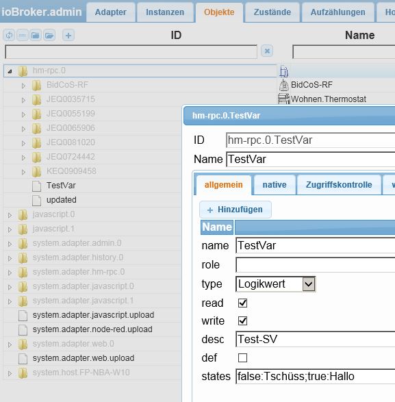

                  Du meinst SV vom Typ "Logikwert" mit Zustandstexten "Hallo" und Tschüss" ?
                  Das ist ein Datenpunkt (Zustand) vom Typ "Schalter".

                  Ich verstehe auch nicht ganz wieso in der Ereignisliste die ID so dargestellt wird "hm-rpc.0..TestVar" `
                  Das mit den 2 Punkten kann ich nicht nachvollziehen (s. Bilder).
