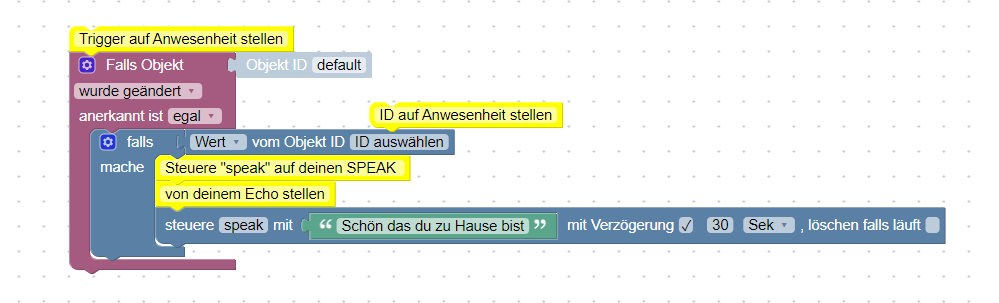

      Wie würde das Javascript aussehen, wenn ich von Alexa begrüsst werden möchte ,nachdem ich nach Hause gekommen bin.
      Ich lasse die Handy-Anwesenheit mit dem Ping Adapter ckecken.
      Das Handy bucht sich draussen ja schon ein, ich brauche bis ich zur Tür reinkomme und im Haus bin ca. 30sek.
      Kann man so eine Verzögerung ins Skript einbauen? Wie würde es komplett aussehen?
      –--> Handy schon draussen im WLAN, ich nach 30sek im Hause, Alexa begrüsst mich mit einem individuellen Satz.
      Danke schonmal für Eure Hilfen und Vorschläge
      • Q
        quorle last edited by
        ich würde es so machen:
        • dslraser
          dslraser Forum Testing Most Active last edited by

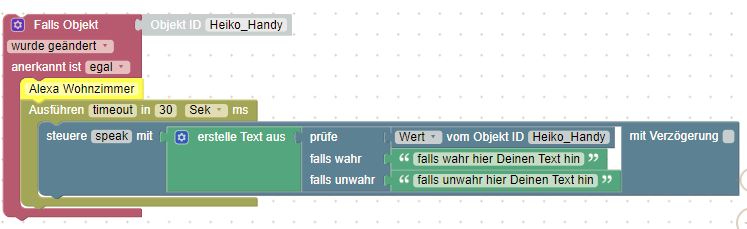

          Hier mal mein Beispiel für den Ping Adapter.
          Javascript/js
          var timeout;
          on({id: 'ping.0.xxx.192_168_180_9', change: "ne"}, function (obj) {
            var value = obj.state.val;
            // Alexa Wohnzimmer
            timeout = setTimeout(function () {
              setState("alexa2.0.echo-devices.xxx.Commands.speak"/*speak*/, (String(getState("ping.0.xxx.192_168_180_9").val ? 'falls wahr hier Deinen Text hin' : 'falls unwahr hier Deinen Text hin')));
            }, 30000);
          Die 30000 sind Millisekunden, also 30 Sekunden…
          Hier das Blockly
