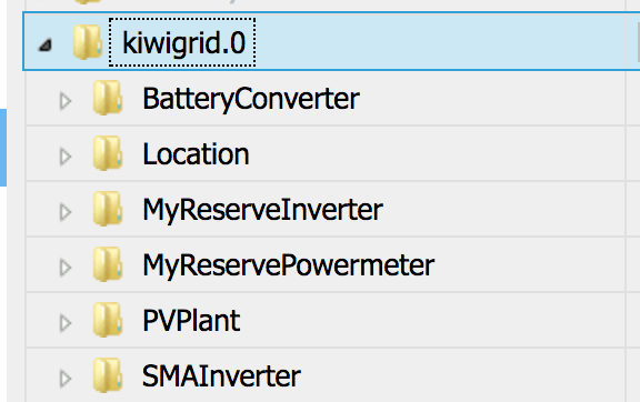

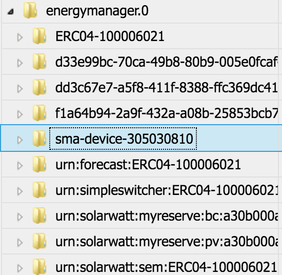

                              Das mit den sprechenden Namen für die Gruppen ist eine gute Idee. Ich hoffe es sind ähnliche Namen für die Geräte verwendet worden. Kannst du mal einen Screenshot deiner Objekte posten?
                              • unltdnetworx
                                unltdnetworx Developer last edited by
                                ~~![](</s><URL url=)https://img2.picload.org/image/dllocldw/unbenannt-1.jpg" />
                                Das sind meine erstellten Objektgruppen. Müssten uns dafür Gruppenbezeichnungen erarbeiten und dann ein Switch einbauen.
                                `adapter.setObjectNotExists(
                                         	content.result.items[i].guid + "." + valTag, {
                                                	type: 'state',
                                                        	common: {
                                                                        type: valType,
                                                                        role: valRole
                                                                    native: {}
                                                                adapter.setState(
                                                                    {val: valValue, ack: true}
                                `~~[code]~~content.result.items[i].guid + "." + valTag,`
                                Hier müsste dann ein switch rein der "content.result.items_~~[i]~~.guid" auf "pvplant" u.ä. testet._[/i][/i][/code][/i][/i]

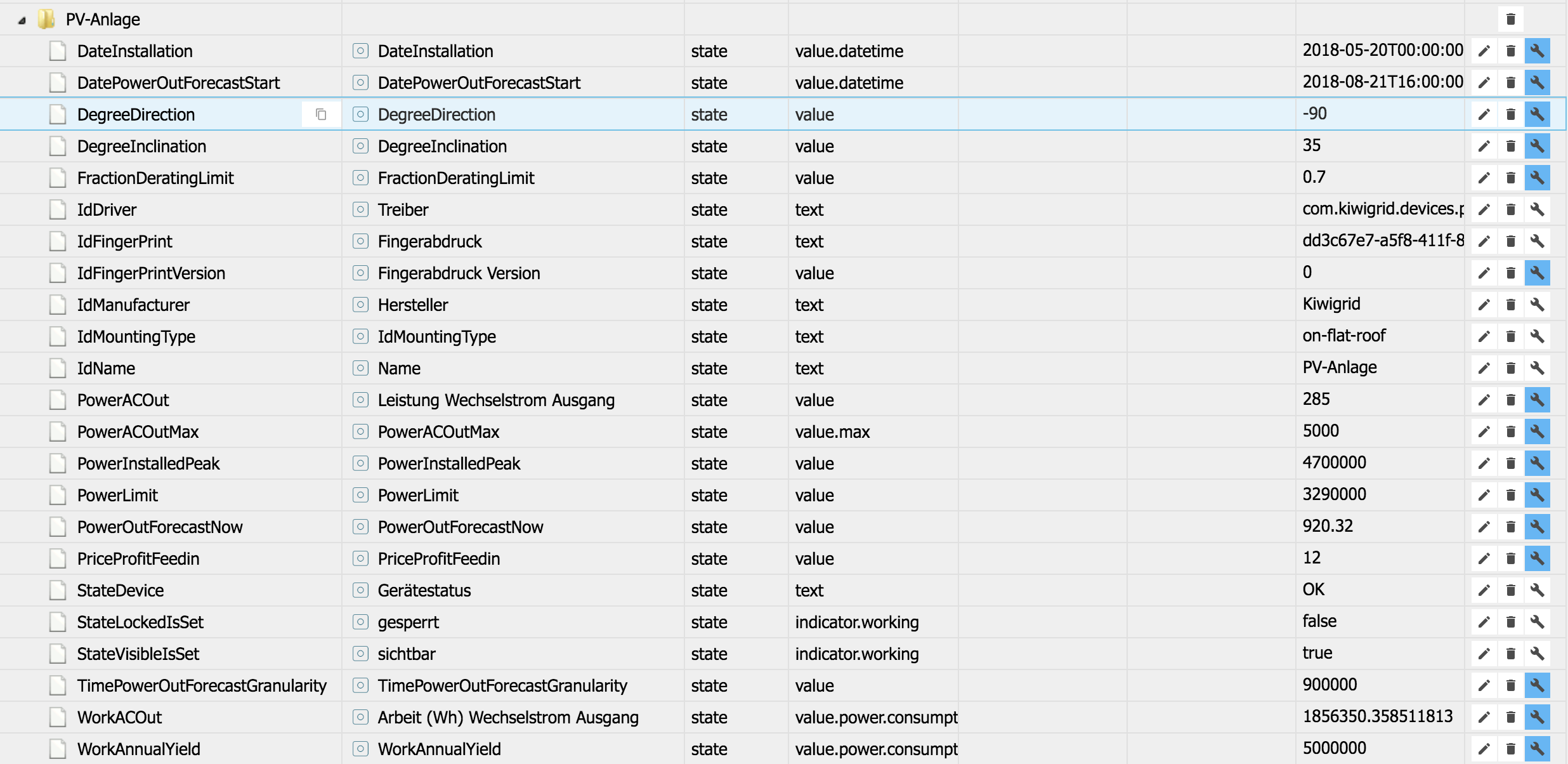

                                  habe das mal bei mir angepasst und das sieht dann so aus:
                                  Ich habe noch mal eine Abfrage eingebaut die Devices die StateVisibleIsSet auf false haben ausblendet, und Testweise mal folgendes eingebaut
                                  if (tagName.search('Date') > -1){
                                  role = 'value.datetime';
                                  value = new Date(value);
                                  Thomas

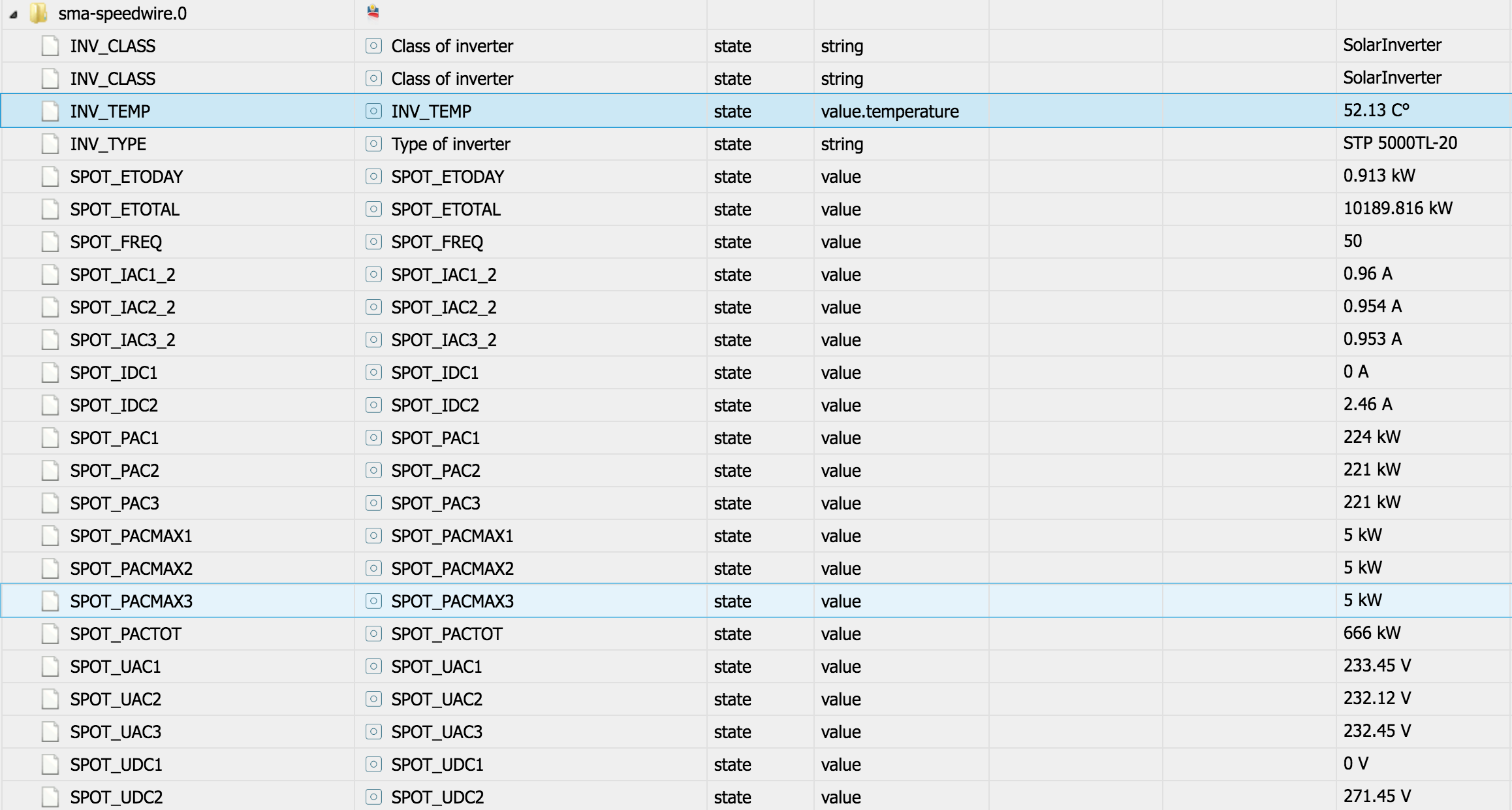

                                    und bei deinem Adapter sieht es bei mir zur Zeit so aus:

                                        Okay, also sind nicht alle Punkte einheitlich. Manches enthält eindeutiges wie "location", was vermutlich bei allen kiwigrid Geräten ähnlich sein wird. Was ist denn in den drei kryptischen Gruppen enthalten?
                                          anteater last edited by
                                          der 1. Wert ist in meiner Übersetzung das PowerMeter, also das Device welches misst welche Leistung aus/in das Netz geht
                                          der 2. Wert ist PVPlant
                                          der 3. Wert ist die Location
                                          Thomas
