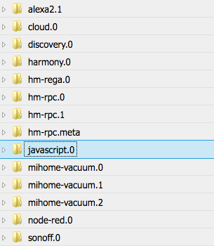

      irgendwie scheint mein Javascript-Adapter zu spinnen.
      Konstellation ist folgende: Ich habe auf einem Mastersystem eine Javascriptinstanz 0 angelegt und auf einem Slavesystem eine Javascriptinstanz 1. Das komische ist, dass es in den Objekten aber nur einen Ordner Javascript.0 gibt (siehe Bild). In diesem Ordner sind auch die Scripte, welche eingentlich auf Instanz 1 liegen. Master ist momentan ein Raspberry Pi3 und Slave ein Tinkerboard.
      Zeitweise kommt es vor, dass nun Scripte, die auf Instanz 0 liegen scheinbar mehrmals ausgeführt werden.
      Das habe ich bemerkt, als meine Rolläden, welche morgens schon hochgefahren waren, plötzlich ca. 30 Min. später nochmals angesteuert wurden. Was aber laut Script eigentlich nicht funktionieren kann, da das Script abhängig ist von weiteren Werten, die zum Zeitpunkt der erneuten Auslösung nicht zutreffend sind. Ein weiteres Problem war, dass abends plötzlich alle Lampen, welche mit Sonoff-Schaltern gesteuert werden, angingen. Es gibt aber kein Script und keine Szene, welche mir alle Lichter einschaltet.
      Ebenso erhalte ich im Log auf dem Slavesystem Meldungen von Instanz 1, dass Scripte, welche aber auf Instanz 0 liegen, gestartet wurden. Ich blick da nicht mehr durch. Oft erscheint auch im Log auf dem Master: object change system.adapter.javascript.1. Was ist mit "object change" gemeint?
      Kann mir da jemand helfen?

        Zeig mal Screenshot vom Javascript adapter und auch mehr log daten. Eine aus dem Zusammenhang gerissene Zeile ist nicht so sinnvoll.
        Wie sehen deine Skripte aus? Was steht da drin wenn Du states anlegst oder setzt?

          Hier mal ein Screenshot der Adapter bzw. Instanzen. Logfile habe ich gelöscht. Hier steht nur noch folgendes (siehe Bild). Muss nun warten bis im Laufe des Tages evtl. wieder was dort auftaucht.
