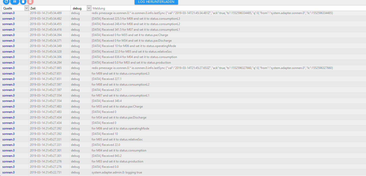

                  • Im Debug Modus werden nun die empfangenen Daten geloggt

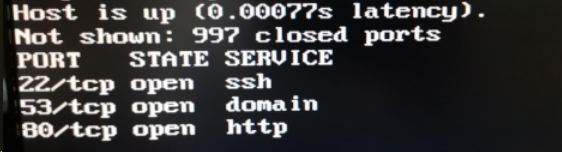

                      • foxriver76
                        foxriver76 Developer last edited by foxriver76
                        @Orti19 evtl. ist das eine andere API, die bislang hier nicht vorgekommen ist. Falls du ein Linux Gerät hast, evtl ja dein ioBroker Host, könntest du mal mittels
                        sudo apt install nmap
                        das Programm nmap installieren und anschließend
                        nmap <ip-deiner-sonnenbatterie>
                        ausführen, dadurch bekommst du eine Auflistung der offenen Ports. Ich vermute dass es bei dir 7979 ist. Könntest die Ausgabe einfach mal hier im Topic posten. Falls dem so ist, kannst du auch probieren im Browser mal
                        http://ip-adresse:7979/rest/devices/battery/M03
                        aufzurufen.
                        beste Grüße
                        fox

                          hab nmap ausgeführt mit folgendem Ergebnis:
                          Wenn ich http://ip-adresse:7979/rest/devices/battery/M03 in den Browser eingebe passiert nichts!?
                          Hilft dir das weiter oder hast Du da eine Idee wie das zu lösen ist?

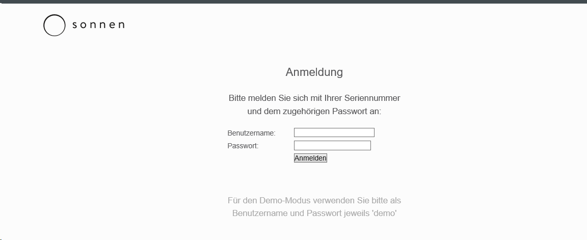

                              @foxriver76 Ich habe den Zugang zur Sonnen App, hilft aber wahrscheinlich auch nicht weiter. Welchen Zugang meinst du denn?
                              Wenn ich die IP der Sonnenbatterie eingebe, komme ich zu folgender Seite:
                              darin kann ich auf die Daten der Sonnenbatterie zugreifen, nur über den Adapter verbindet er nicht...

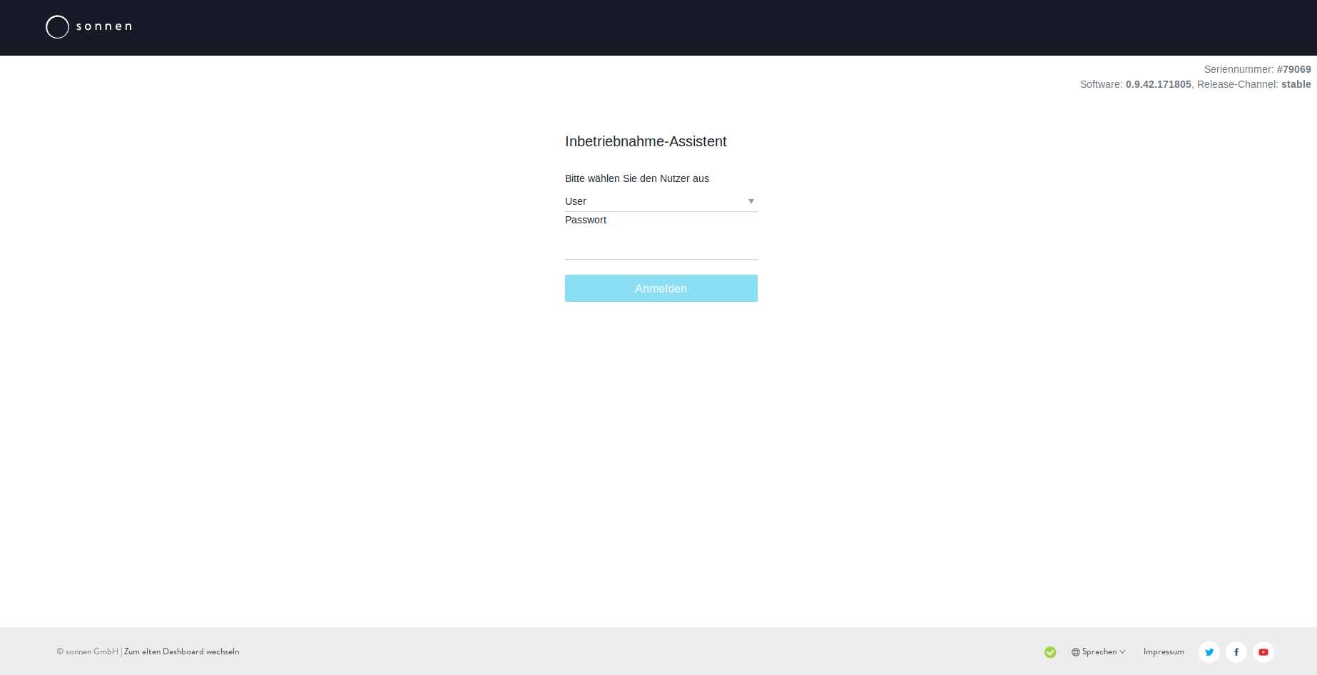

                              • foxriver76
                                Genau, das ist die Weboberfläche die unter Port 80 läuft, bei mir sieht sie allerdings anders aus.
                                Mit den Ports die nmap anzeigt, lässt sich wenig anfangen. Nur auf irgendeine Weise muss die App die du nutzt, die Daten von der Batterie abholen.

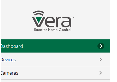

                                  @foxriver76 ...von Sonnen habe ich bislang noch keine Antwort erhalten. Jedoch kann ich mit http://ip-adresse:3480/data_request?id=sdata&output_format=json einige Daten auslesen. Hilft aber wahrscheinlich für diesen Adapter nicht weiter oder?
                                  Hier mal ein Auszug aus den gelieferten Daten:
                                  full 1
                                  version "1.7.1040"
                                  model "Sercomm NA900"
                                  zwave_heal 1
                                  temperature "C"
                                  skin "mios"
                                  serial_number "xxxxxxxx"
                                  fwd1 "vera-eu-oem-relay11.mios.com"
                                  fwd2 "vera-eu-oem-relay31.mios.com"
                                  mode 1
                                  sections
                                  0
                                  name "My Home"
                                  id 1
                                  rooms
                                  0
                                  name "Sonnenbatterie"
                                  id 1
                                  section 1
                                  scenes []
                                  devices
                                  0
                                  name "BHKW 1"
                                  altid "CHP-1"
                                  id 85
                                  category 666
                                  subcategory -1
                                  room 1
                                  parent 82
                                  watts "0"
                                  chppeakpower "0"
                                  name "Eigenverbrauchsrelais 1"
                                  altid "OwnConsumptionRelay-1"
                                  id 87
                                  category 666
                                  subcategory -1
                                  room 1
                                  parent 82
                                  automode "0"
                                  duration "30"
                                  threshold "1000"
                                  status "0"

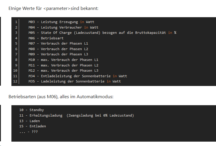

                                      @Orti19 Leider scheint es im Forum bislang niemanden zu geben, der die 7979 ausgelesen hat. Ich werde es sobald ich Ressourcen frei habe anschauen und nach Möglichkeit integrieren. Ein paar Infos wurden mal hier gesammelt: https://forum.iobroker.net/topic/13866/sonnenbatterie
                                      Also das hier werde ich vermutlich integrieren können in den Adapter:
                                      Die URL ist folgende: "http://ipdersonnenbatterie:7979/rest/devices/battery/Mxx"
                                      xx seht für folgende Werte:
                                      M03: Leistung Erzeuger in Watt (PV oder sonstige angeschlossene Erzeuger)
                                      M04: Leistung Verbraucher in Watt (alle Verbraucher die über den Sonnenbatterie-Verbrauchzähler laufen)
                                      M05: SOC in % (also State of Charge=Ladezustand der Batterien)
                                      M06: Betriebsart in einer Zahl (siehe Liste unten, habe ich über einen Statusbaustein gelöst)
                                      M34: Entladeleistung in Watt (des internen Wechselrichters)
                                      M35: Ladeleistung in Watt (des internen Wechselrichters)
                                      M07, M08, M09: je Verbrauch der Phasen L1, L2, L3
                                      M10, M11, M12: je max. Verbrauch der Phasen L1, L2, L3
                                      Liste für M06 Betriebsart:
                                      10 - Standby im Automatikmodus
                                      11 - Erhaltungsladung im Automatikmodus (Zwangsladung bei 0% Ladezustand)
                                      13 - Laden im Automatikmodus
                                      15 - Entladen im Automatikmodus
                                      (es gibt noch mehr Werte, aber alle uninteressant)

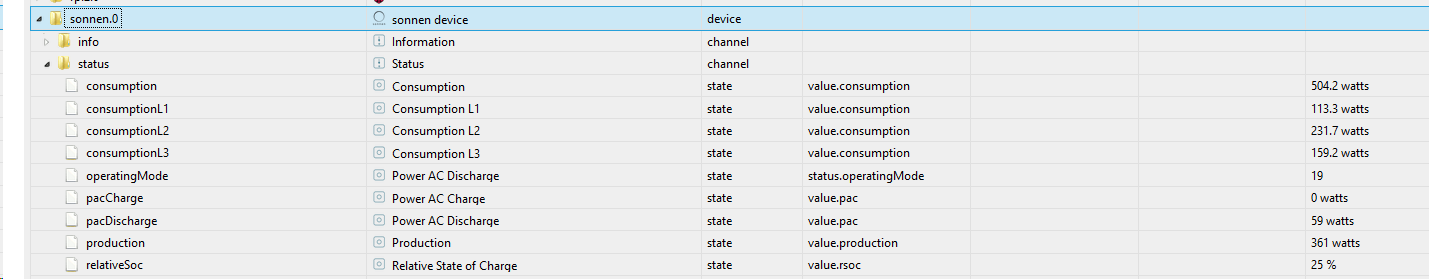

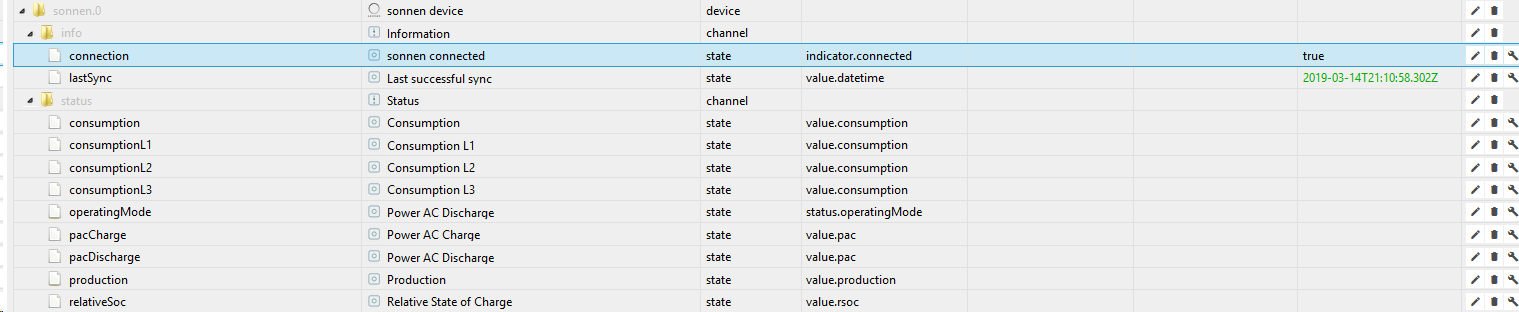

                                          @Orti19 Kannst du den Adapter mal mittels Installieren von GitHub installieren, dann noch auf Upload klicken bei dem Adapter. Evtl. geht es jetzt schon, evtl. sind noch Fehler drin, müsstest du mal antesten bitte.
                                          • O
                                            Orti19 @foxriver76 last edited by

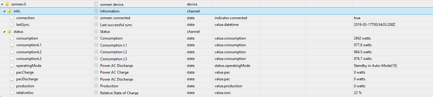

                                            @foxriver76 Hab den Adapter wie beschrieben installiert, verbindet und zeigt mir unter Objekte auch einiges an, leider ohne irgendwelchen Werten...
                                            Auf jeden Fall danke für deine Bemühungen bis hierhin - echt spitze!
                                            Kann ich noch etwas ausprobieren was dir weiterhilft? Wenn ja, lass es mich einfach wissen...
