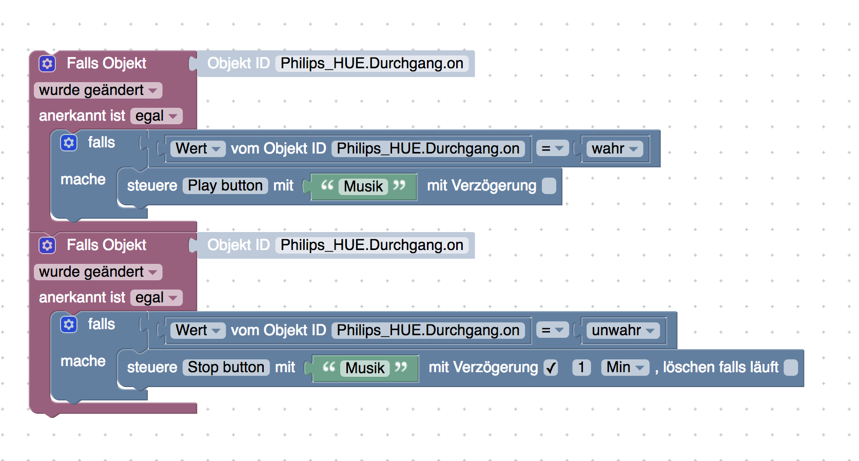

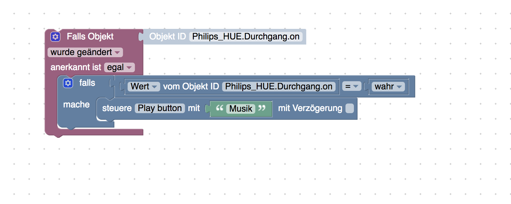

      bin erst seit heute mit dem ioBroker unterwegs,habe mit programmierung / Scripten eigentlich nichts am Hut deshalb hoffe ich auf eure Hilfe.
      Ich würde gerne wenn der Bewegungsmelder ( Hue ) auslöst einen Sonos Speaker einschalten ( das klappt bereits )
      Der Lautsprecher geht aber nicht mehr automatisch aus…. ( wünschenswert wäre nach 1 min ohne Bewegung )
      und nur zwischen 7 Uhr morgens und 20 Uhr abends.
      Jemand einen Tipp für einen untalentierten Newbie
      Gruß Kannebecker

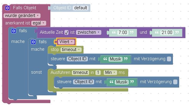

        paul53 last edited by
        @kannebecker:
        Der Lautsprecher geht aber nicht mehr automatisch aus…. ( wünschenswert wäre nach 1 min ohne Bewegung ) und nur zwischen 7 Uhr morgens und 21 Uhr abends. `
        Ein https://forum.iobroker.net/viewtopic.php?f=21&t=15660#p164740 wurde gerade behandelt.

          Okay aus geht er auch wieder 🙂

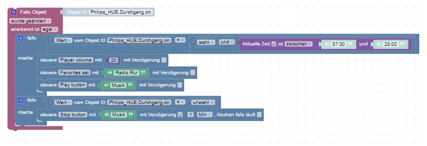

            Jemand noch eine Idee wie ich das verändern bzw. was ich machen muss wegen der Uhrzeit ?
              kannebecker last edited by
              Wie kann ich der SonosBox sagen was sie auf welcher Lautstärke spielen soll ?
              Hab da was gefunden "setState(Sonos_Box + ".favorites_set"/state/, "WDR2");"
              aber wie binde ich das ein?
                @kannebecker:
                Jemand noch eine Idee wie ich das verändern bzw. was ich machen muss wegen der Uhrzeit ? `
                  Habs so gemacht:
                  Eine Frage hätte ich nur noch,
                  der Bewegungsmelder schaltet das Licht unmittelbar nach der Bewegung ein… aber bis die Sonos Box startet dauert es ca. 20 sek, jemand ne Idee woran es liegen könnte ?
