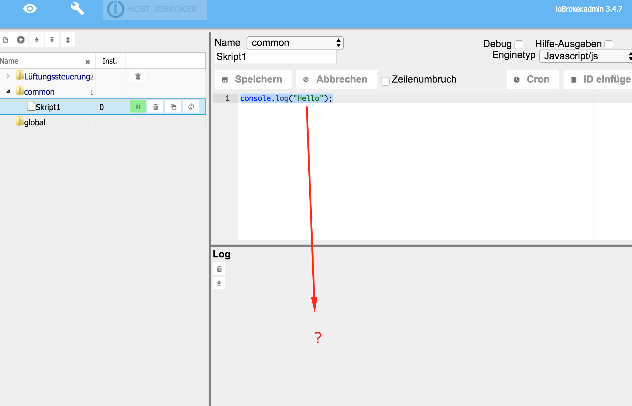

      Hallo, hab ioBroker nun ne Woche am laufen und traue mich nun auch an das scripten mit javascript ran.
      Leider versuche ich seit Tagen erfolglos einen Log-Eintrag in dem Consolen-Fenster unten rechts im Javascript-Editor zur generieren.
      Entweder bin ich zu blöd oder da ist was faul… Im Forum hab ich keine Hinweise gefunden, dass es aktuell Probleme gibt.
      Hat jemand eine Idee warum ich kein Log-Eintrag im Concolenfenster bekomme?
      Im Log-File an sich taucht der Log auf (Im Hauptmenü-Reiter Log) nur nicht im Konsolen-Fenster.
      console.log("Hello");
      Sollte eigentlich funktionieren, oder?
      Danke für Hinweise!

        @TenCars:
        Sollte eigentlich funktionieren, oder? `
        Ja, aber das passiert gelegentlich. Da hilft meist ein Neustart der Javascript-Instanz.
          TenCars last edited by
          Tut sich nichts.
          Einige Neustarts der Instanz haben nichts bewirkt.
          Neue Instanz auch nicht.
          Javascript Adapter entfernt und wieder neu hinzugefügt auch nicht.
          Consolen.log bleibt leer 😞
          Gibts noch weitere Ideen?

            Welcher Browser? Im Log Tab ist der Eintrag aber oder?

              Passiert bei mir leider auch ständig. Bei Entwicklung öffne ich einen 2. Tab mit dem Log und schaue da nach. Bei Adapter-Neustart geht es meist am Anfang noch, dann aber oft nicht mehr…

                @cash:
                Welcher Browser? Im Log Tab ist der Eintrag aber oder? `
                Safari + Chrome
                Im Log Tab ist der Eintrag, Ja.
                Schade, dann mach Ichs wohl wie Mic… Zweiter Tab und Log darin darstellen.
                Danke für die Mühe!!!

                  Macht doch bitte, wenn sich zeigt, dass andere auch das gleiche Problem haben, dazu ein Issue auf Github auf. Geht ganz einfach. Nachdem ich auch ab und zu betroffen bin, habe ich es dieses mal gemacht: https://github.com/ioBroker/ioBroker.ja … issues/159

                      Gibts's hier schon eine Lösung?
                      Habe gleiches Problem. Dazu kommt, daß in der Log Ansicht kein Autoscroll funktioniert, muß hier immer aktualisieren.

                        Warum verwendet ihr "console.log()"?
                        Soweit ich das weiß wird das nur im log Tab ausgegeben.
                        Davon abgesehen reicht einfach " log()"

                          Bei mir werden beide Varianten (console.log() und log()) sowohl im Log unten, als auch auf der Log-Seite ausgegeben.
                          Keine Ahnung, was eigentlich der Unterschied ist.

                            Bei mir existiert das gleiche Problem. Das Log im Skripte UI bleibt leer.
                            Neustart und verschiedene Browser haben nix gebracht.

                              Hast du den Admin eventuell in 2 Tabs oder Webbrowsern gleichzeitig offen?

                                Ich habe das gleiche Problem. Eine Weile funktioniert die Log Ausgabe und dann wird nichts mehr angezeigt. Ich öffne dann auch ein zweites mit dem Log Tab.
