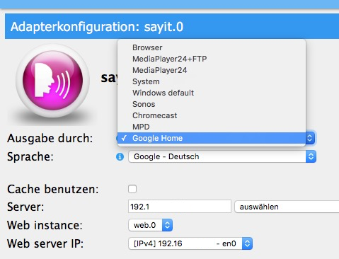

                pix last edited by
                Ich kann mayer nur zustimmen.
                Habe auch den Google Home mini (fast) nur für Ansagen im Flur stehen. Er lässt sich im Sayit-Adapter direkt auswählen, hat einen guten Klang und sieht auch ganz gut aus. Z.zt. für 39€, ab Cyber-Monday bis Black Friday sicher auch für weniger zu haben. Ich findes es besser, die Meldungen nicht über meine SONOS Lautsprecher auszugeben, damit keine laufenden Streams oder Playlist unterbrochen werden. Wenn man den Datenpunkt sayit.X.tts auf Änderungen überwacht, kann man bei neuen Meldungen ja trotzdem die SONOS Lautstärke kurz senken, damit ggf. die Musik nicht die Ansage übertönt.

                        Müsste ich Mal probieren ich mache es momentan mit sayit Adapter dazwischen damit geht's auf jeden fall
                        • haselchen
                          haselchen Most Active last edited by
                          Ich würde das gerne ohne "Zwischenadapter" machen. Sayit ist bei mir immer so eine Glückssache, ob er was ausgibt oder nicht.

                                          mayer last edited by
                                          @haselchen:
                                          Ich würde das gerne ohne "Zwischenadapter" machen. Sayit ist bei mir immer so eine Glückssache, ob er was ausgibt oder nicht. `
                                          Habe Deine Frage jetzt erst gesehen.
                                          Da bei mir aus einem noch nicht gefundenen Grund Chromecast nicht unter Sayit auftaucht, muss ich die Ansagen auf einem anderen Weg zum Mini schicken. Dabei sind leider nur vordefinierte Audiofiles möglich:
                                          var iobroker_ip = "192.168.xxx.xxx"; // IP der iobroker Instanz
                                          setState("chromecast.0.NAME.status.volume",70);
                                          setState("chromecast.0.NAME.player.url2play",'http://'+ iobroker_ip +':8082/sayit.1/tts.userfiles/fenster.mp3');
