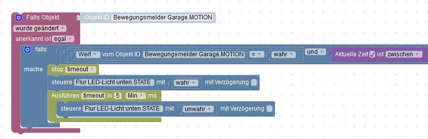

      wieder mal eine leichte Frage: Mein Skript soll bei Bewegung in einem bestimmten Zeitraum das Licht einschalten und nach 5 Minuten wieder aus. Ist das Skript dann so korrekt?
      Danke!
      Gruß surfer 😉

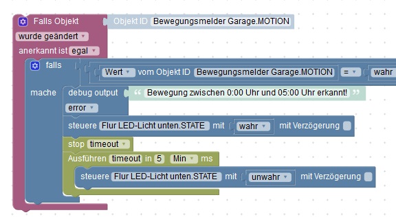

        ich würde das "stop timeout" vor das steuere … wahr setzen, damit be einer erneuten Bewegung der ggf. alte Timeout von vor 4 Minuten auf 0 gesetzt wird.
        rainer
          paul53 last edited by
          Das stop timeout gehört <u>vor</u> das Ausführen timeout, da sonst der Timer sofort nach Start wieder gestoppt wird.
          • surfer09
            surfer09 last edited by
            Hallo Rainer,
            also so:

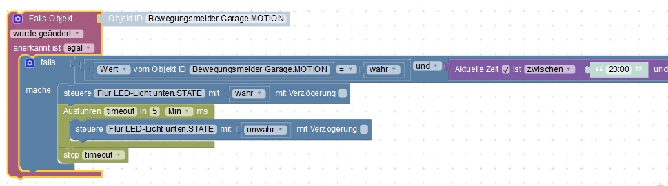

            • surfer09
              @paul53:
              Das stop timeout gehört <u>vor</u> das Ausführen timeout, da sonst der Timer sofort nach Start wieder gestoppt wird. `
              Oder so? 😄
                @surfer09:
                Oder so? `
                Ist egal, funktioniert beides.
                • surfer09
                  @surfer09:
                  @paul53:
                  Also ziehst du deine Aussage wieder zurück? Ich möchte ja nicht, das der Timer sofort wieder gestoppt wird. Das Licht soll nach 5 Minuten wieder ausgeschaltet werden. `
                    @surfer09:
                    Also ziehst du deine Aussage wieder zurück? Ich möchte ja nicht, das der Timer sofort wieder gestoppt wird. `
                    Nein, ich bleibe bei der Aussage: Wenn stop timeout <u>hinter</u> Ausführen timeout plaziert wird, werden die 5 Minuten nie ablaufen. Bei der Platzierung <u>davor</u> ist es egal, ob und wieviele Kommandos dazwischen liegen.
                    • surfer09
                      Danke Paul, dann werde ich deine Variante verbauen! 🙂
