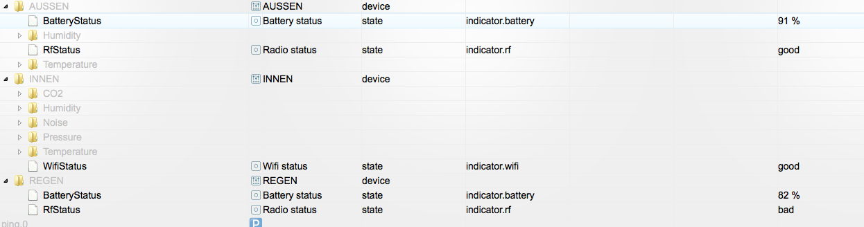

                    hier noch mal die Objekte in ioBroker
                    Also Super Arbeit :!: :!:
