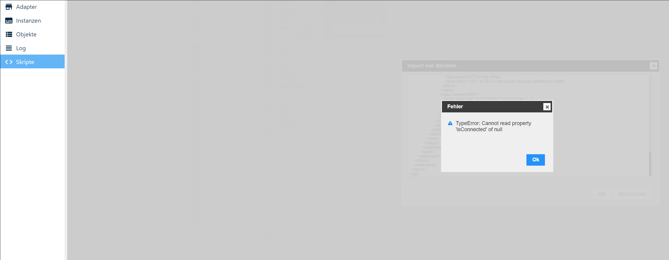

      Wenn ich ein Blockly script importiere und dann speichern will geht das nicht mehr und bekomme folgende Fehlermeldung
      ioBroker Image von 14.04.2018 Frisch Installiert , ohne Besserung .
      Skript wurde Exportiert und gesichert und beim Importieren geht es nun nicht mehr , Voran liegt es ?

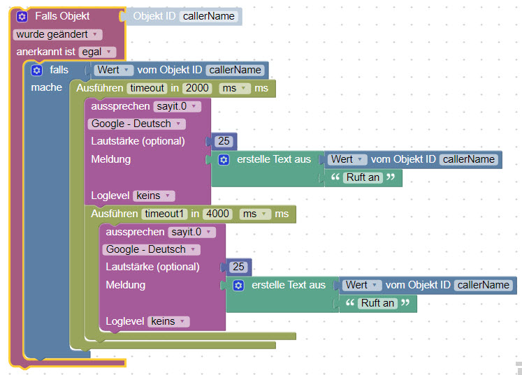

      Skript:

        Also ich kann es importieren. JS Version 3.6.4
        Gibt es die Datenpunkte alle die im Blockly verwendet werden?
          slemy last edited by
          THX,
          Es lag an Sayit , da ich jetzt Alexa2.0 Adapter benutze wollte ich Sayit nicht mehr .
          Skript bereit für Alexa2.0 geändert .
