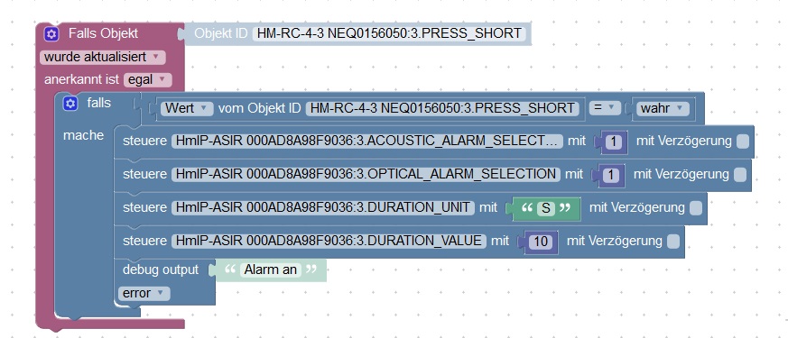

      kann mir jemand sagen, wie ich mit einem Skript die HM IP Innensirene ansprechen kann? Welche Werte müssen getriggert werden, damit die Sirene aktiv wird?

          also ansprechen soll wahrscheinlich ein Tür-/Fensterkontakt. Aber welche Werte müssen auf der Sirene angesprochen werden, damit sie aktiv wird? STATE? Wo kann ich sagen, welcher Ton / Lichtzeichen sie ausgeben soll?

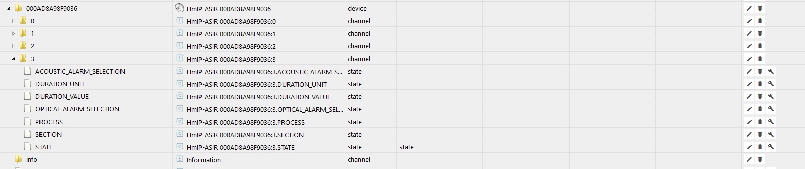

            Fehlt da Ordner 3 und 4?

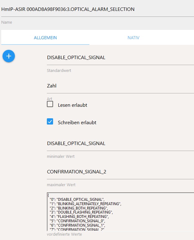

            • surfer09
              surfer09 last edited by
              du hast Recht, die 3 fehlte.. Ich hatte den Unterpunkt gar nicht gesehen. Aber leider komme ich hier dann auch nicht weiter…

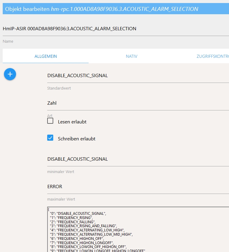

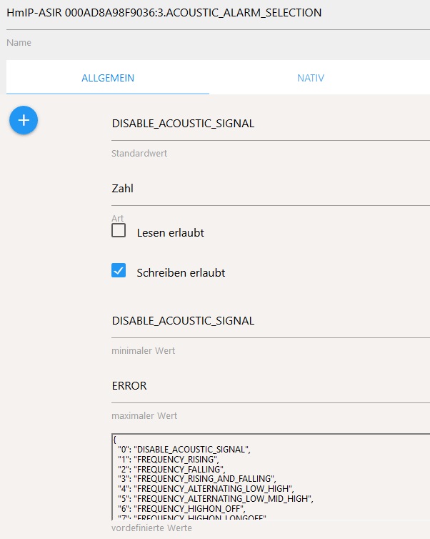

              Es gibt jetzt diese Unterpunkte, aber mit welchen Werten sind diese zu füllen? Ich habe ein Beispiel vom ACOUSTIC_ALARM_SELECTION angehangen.
              Der Standardwert ist "ZAHL" bei "minimaler Wert" und "maximaler Wert" steht ein Text?!
              • Q
                quorle last edited by
                ich denke einmal das du mit dem Datenpunk: hm-rpc.1.000AD8A98F9036.3.ACOUSTIC_ALARM_SELECTION eine "Zahl" übertragen kannst. Sprich 0=Ton 1, 1=Ton2, usw…
                Dies müsstest du aber in einem Script übertragen.
                Und dann noch den richtigen State zur Auslösung des Alarms suchen und senden

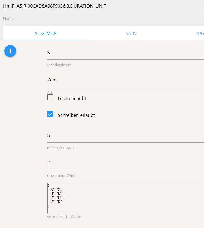

                    Wie ich das sehe ist aber z.B. Duration_Value ein State, der dann true/false kann
                    • surfer09

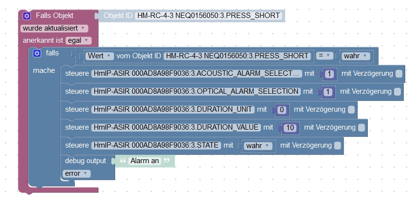

                      Stimmt, den habe ich gerade noch ergänzt und auch der Zeitwert (Sekunde, Minute, Stunde,…) muss eine Zahl sein.
                      Und siehe da, es funktioniert. Anbei das funktionsfähige Skript 🙂
                      Ich danke dir! 😉
                      • surfer09

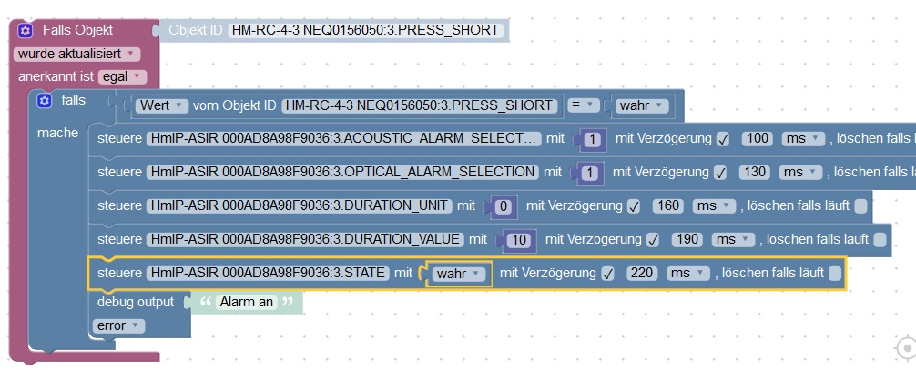

                        Wenn das Ganze allerdings zu schnell hintereinander ausgeführt wird (10 Sekunden nach Alarm erneute Ausführung) dann erscheint dieser Fehler im LOG und der Alarm löst nicht aus. Erst kurze Zeit später dann wieder.
                        • Q
                          hört sich für mich an, als würdest du einen falschen Parameter senden. Kann es sein, dass er ein boolean erwartet? Also true/false, anstatt 0?

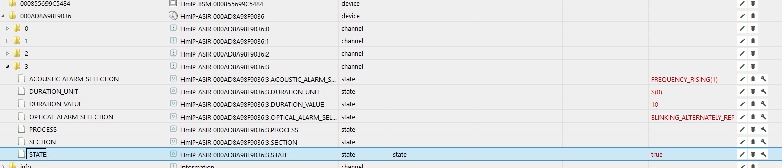

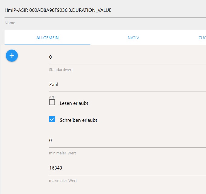

                            Ich habe mal von jedem Wert einen Screenshot gemacht. Vielleicht kannst du etwas entdecken.
                            • Q
                              Ich kuck mir das heute Abend einmal an, da ich gerade Unterwegs bin 😉 Ich melde mich
                              Sollte aber soweit passen, was ich jetzt leider nicht weis, ist was duration_unit ist.
                              Aber mach doch einfach mal überall eine Verzögerung rein.
                              ich würde mal versuche die Verzögerung abzustaffeln:
                              100ms
                              130ms
                              160ms
                              190ms
                              könnte auch an der Übertragung der CCU liegen
                              • surfer09
                                DURATION UNIT ist die Zeitangabe der Dauer, also Sekunden, Minuten, Stunden,Tag, DURATION_VALUE ist dann der Zeitwert.
                                Das mit der Verzögerung funktioniert leider auch nicht.
                                        Und wenn du den state mal weg lässt? Was passiert dann?
                                        • surfer09
                                          Das sieht sehr gut aus! Wenn man den "STATE" weglässt, erscheint kein Fehler mehr. Auch nicht, wenn mehrfach hintereinander ausgeführt wird.
                                          Danke!
