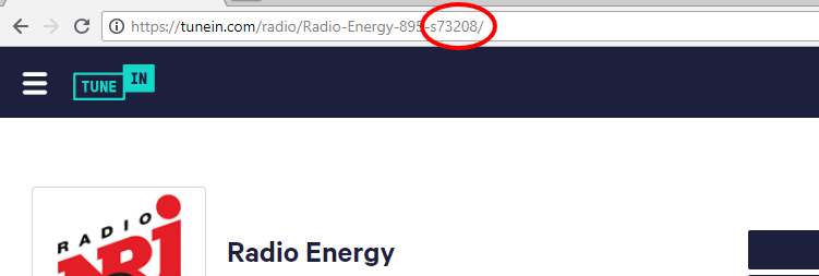

                  • Mic
                    Mic Developer last edited by
                    TuneIn-Station setzen: Wenn man nur den State "…Player.TuneIn-Direct" setzt, dann startet TuneIn nicht (immer), falls vorher auf Pause gesetzt wurde (controlPause) oder dieselbe TuneIn-ID bereits im State stand. Konnte ich noch nicht genau nachvollziehen.
                    Workaround, damit es immer geht: folgende States setzen:
                    strStationID = 'hier die StationID eintragen';
                    setState('alexa2.0.Echo-Devices.XXX.Player.controlPause', false);
                    setState('alexa2.0.Echo-Devices.XXX.Player.TuneIn-Direct', strStationID);
                    setState('alexa2.0.Echo-Devices.XXX.Player.controlPlay', true);

                                    @smarti2015:
                                    Wo findet man eigentlich die StationID raus? `
                                    tunein.com im Browser aufrufen, nach gewünschtem Radiosender suchen und auswählen. Dann aus der URL herauskopieren, im Beispiel "s73208".

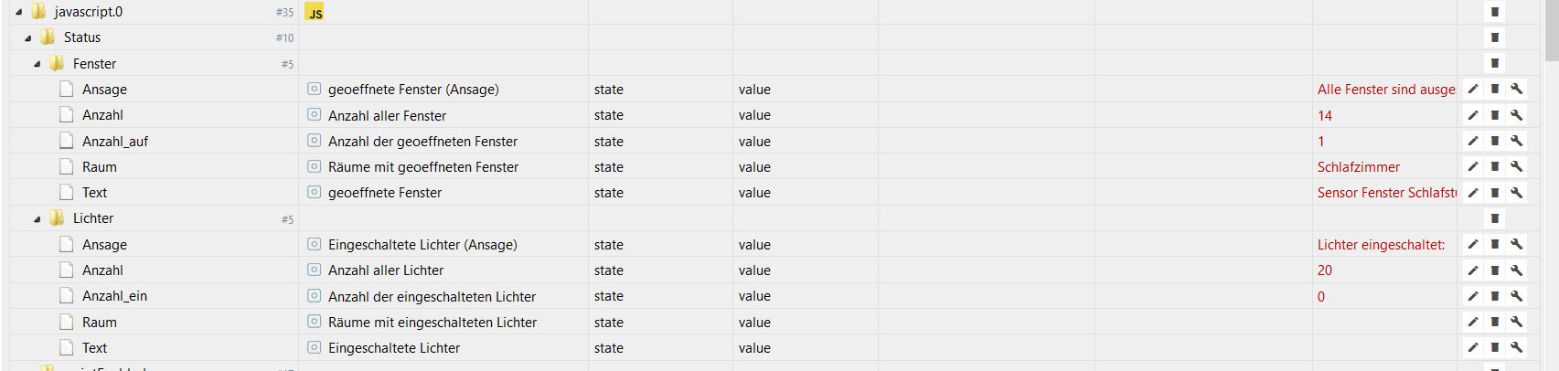

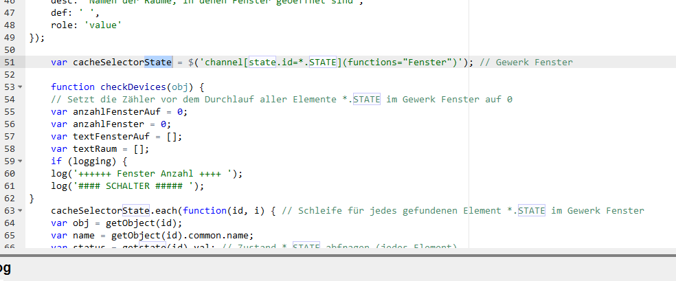

                                            Also dann hier weiter. Im Alexa2 Adapter Beitrag kam der Hinweis Scripte und Anwendungsmöglichkeiten hier zu posten. Ich antworte hier jetzt nur auf eine Frage aus dem anderen Beitrag.
                                            viewtopic.php?p=167951#p167951
                                            Beim ersten Scriptstart werden erst Objekte angelegt. Am Besten danach mal kurz den JS Adapter mal aktualisieren/anhalten -neu starten, das klappt bei mir immer am Besten.
                                            Licht prüfen Script
                                            //Lichter Status
                                            var logging = true;
                                            ! var idAnzahlEin = 'javascript.0.Status.Lichter.Anzahl_ein',
                                            idAnzahl = 'javascript.0.Status.Lichter.Anzahl',
                                            idText = 'javascript.0.Status.Lichter.Text',
                                            idRaum = 'javascript.0.Status.Lichter.Raum',
                                            idAnsage = 'javascript.0.Status.Lichter.Ansage';
                                            ! // Ab hier nix mehr ändern
                                            createState(idAnzahl, { // wenn benötigt: Anzahl der vorhandenen Lichter
                                            type: 'number',
                                            name: 'Anzahl aller Lichter',
                                            min: 0,
                                            def: 0,
                                            role: 'value'
                                            createState(idAnzahlEin, { // Anzahl der Lichter, die an sind als Variable unter Javascript.0 anlegen
                                            type: 'number',
                                            name: 'Anzahl der eingeschalteten Lichter',
                                            min: 0,
                                            def: 0,
                                            role: 'value'
                                            createState(idText, { // Anzahl der eingeschalteten Lichter und deren Namen als Variable unter Javascript.0 anlegen
                                            type: 'string',
                                            name: 'Eingeschaltete Lichter',
                                            desc: 'Namen der eingeschalteten Lichter',
                                            def: ' ',
                                            role: 'value'
                                            createState(idAnsage, {
                                            type: 'string',
                                            name: 'Eingeschaltete Lichter (Ansage)',
                                            desc: 'Namen der eingeschalteten Lichter (für Ansage aufbereitet)',
                                            def: ' ',
                                            role: 'value'
                                            createState(idRaum, { // Räume, in denen Lichter brennen
                                            type: 'string',
                                            name: 'Räume mit eingeschalteten Lichter',
                                            desc: 'Namen der Räume, in denen Lichter eingeschaltet sind',
                                            def: ' ',
                                            role: 'value'
                                            ! var cacheSelectorState = $('channelstate.id=*.state'); // Gewerk Licht

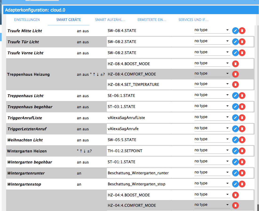

                                            PS: das Licht-Script wird im Cloud Adapter als "Smart Gerät" hinzu gefügt.

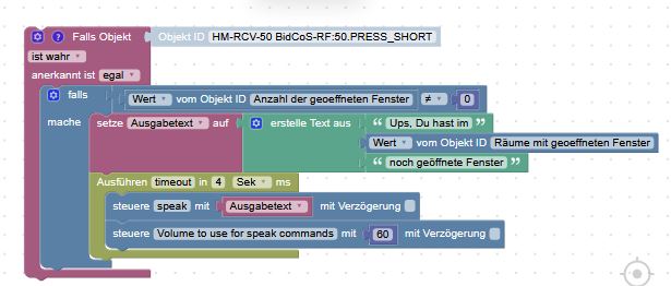

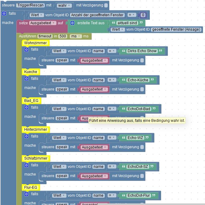

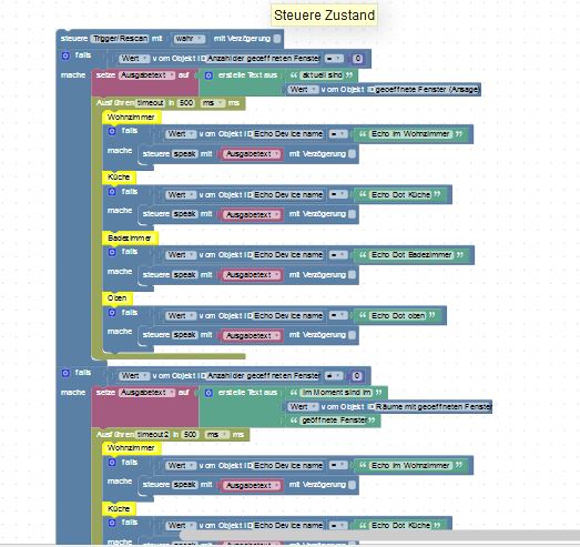

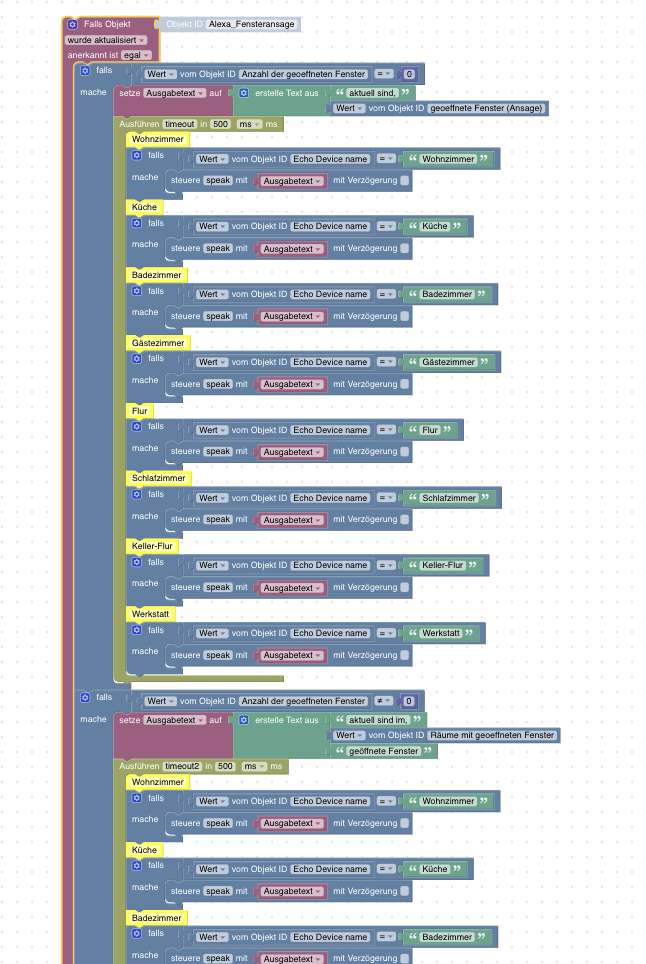

                                            Blockly Export Ausgabe Ansage über speak:
                                             <xml xmlns="http://www.w3.org/1999/xhtml"><block type="control" id="@J7@ob/rsR9OCYN+!hI7" x="-187" y="-162"><mutation delay_input="false"></mutation>
                                                <field name="OID">alexa2.0.History.#trigger</field>
                                                <value name="VALUE"><block type="logic_boolean" id="oI]KS-#7{`Lh(W#]MB7C"><field name="BOOL">TRUE</field></block></value>
                                                <next><block type="controls_if" id="{_JT|3Mpv*tSOVWD3Pz6"><value name="IF0"><block type="logic_compare" id="D?,*QGBBwauCm,Qte=Q-"><field name="OP">EQ</field>
                                                        <value name="A"><block type="get_value" id="]irLwLWGul].x{m`.#.@"><field name="ATTR">val</field>
                                                            <field name="OID">javascript.0.Status.Lichter.Anzahl_ein</field></block></value>
                                                        <value name="B"><block type="math_number" id="5LL6xi4F_7}-aEi^jHY@"><field name="NUM">0</field></block></value></block></value>
                                                    <statement name="DO0"><block type="variables_set" id="5VFfHYTB!S7A^A*?SicA"><field name="VAR">Ausgabetext</field>
                                                        <value name="VALUE"><block type="text_join" id="4?k[0reCRn.mjkxHg41~"><mutation items="2"></mutation>
                                                            <value name="ADD0"><block type="text" id="75Z)Wn`YF@;38~bIM;pA"><field name="TEXT">aktuell sind</field></block></value>
                                                            <value name="ADD1"><block type="get_value" id="Vh/8rxU]yD!3mT}0y[eC"><field name="ATTR">val</field>
                                                                <field name="OID">javascript.0.Status.Lichter.Ansage</field></block></value></block></value>
                                                        <next><block type="timeouts_settimeout" id="xA_MJ^@=AB=-WtDTe(3}"><field name="NAME">timeout</field>
                                                            <field name="DELAY">500</field>
                                                            <field name="UNIT">ms</field>
                                                            <statement name="STATEMENT"><block type="comment" id="s30b2{fSQ:a0uC3`+QWU"><field name="COMMENT">Wohnzimmer</field>
                                                                <next><block type="controls_if" id="l(E24=q]l]b,GJDj4dSj"><value name="IF0"><block type="logic_compare" id="MKwJn0C!O]xc!~.9|B`*"><field name="OP">EQ</field>
                                                                        <value name="A"><block type="get_value" id="p-SHbJ5Dmwr6djxg2ohH"><field name="ATTR">val</field>
                                                                            <field name="OID">alexa2.0.History.name</field></block></value>
                                                                        <value name="B"><block type="text" id="?}A;8(IyMF%F@(t]Kc~+"><field name="TEXT">Wohnzimmer</field></block></value></block></value>
                                                                    <statement name="DO0"><block type="control" id=")M^jLcZ!hCpj,X={-`nV"><mutation delay_input="false"></mutation>
                                                                        <field name="OID">alexa2.0.Echo-Devices.XXX.Commands.speak</field>
                                                                        <value name="VALUE"><block type="variables_get" id="p)bNOdcZFVoq1e^M5V-."><field name="VAR">Ausgabetext</field></block></value></block></statement>
                                                                    <next><block type="comment" id="As,dG(xO[B@wIYcyAG?h"><field name="COMMENT">Küche</field>
                                                                        <next><block type="controls_if" id="wrH-}P(84mn7Y/rg8A[."><value name="IF0"><block type="logic_compare" id="kg.QKB751NaS#Ihk1Vlg"><field name="OP">EQ</field>
                                                                                <value name="A"><block type="get_value" id="qnTz1Oe31sq:NXjmbxIJ"><field name="ATTR">val</field>
                                                                                <value name="B"><block type="text" id="3=W.?c8BZN+QrGX4xL}h"><field name="TEXT">Küche</field></block></value></block></value>
                                                                            <statement name="DO0"><block type="control" id="}?dK++*V.7JQcjG{3uhB"><mutation delay_input="false"></mutation>
                                                                                <field name="OID">alexa2.0.Echo-Devices.XXXXXX.Commands.speak</field>
                                                                                <value name="VALUE"><block type="variables_get" id="qHoN]~u1FI@iDQs*2C2v"><field name="VAR">Ausgabetext</field></block></value></block></statement>
                                                                            <next><block type="comment" id="_amxz6B=9F}_2uEGsK}`"><field name="COMMENT">Badezimmer</field>
                                                                                <next><block type="controls_if" id=".n7JtGwDJDGfaeyl!8*B"><value name="IF0"><block type="logic_compare" id="I-@9%{Ng!%}9rE#IESc;"><field name="OP">EQ</field>
                                                                                        <value name="A"><block type="get_value" id="c?dSeG!fu]W8UO@?D4I3"><field name="ATTR">val</field>
                                                                                        <value name="B"><block type="text" id="MivGV@*kt)3rY9COKpKA"><field name="TEXT">Badezimmer</field></block></value></block></value>
                                                                                    <statement name="DO0"><block type="control" id="zTwXc~r8Ldt0u-5TNcVn"><mutation delay_input="false"></mutation>
                                                                                        <field name="OID">alexa2.0.Echo-Devices.XXXXX.Commands.speak</field>
                                                                                        <value name="VALUE"><block type="variables_get" id="*X*~qQG3]~[NC{WMMndW"><field name="VAR">Ausgabetext</field></block></value></block></statement>
                                                                                    <next><block type="comment" id="CJNG59[?CJ|U-=Bf]c)z"><field name="COMMENT">Gästezimmer</field>
                                                                                        <next><block type="controls_if" id="OC]k1_}iDlExQPVc=(ib"><value name="IF0"><block type="logic_compare" id="OBIXw6hJ@]2Xr`HBIz5h"><field name="OP">EQ</field>
                                                                                                <value name="A"><block type="get_value" id="=x~5W)ns/VV;c|RFqQcE"><field name="ATTR">val</field>
                                                                                                <value name="B"><block type="text" id="IxW:hplIvDQm1ax=@X+M"><field name="TEXT">Gästezimmer</field></block></value></block></value>
                                                                                            <statement name="DO0"><block type="control" id="g+2]wvsrhR8vxv7c,kJ_"><mutation delay_input="false"></mutation>
                                                                                                <value name="VALUE"><block type="variables_get" id="5q6/z~S`0DeJ6sYrWhj1"><field name="VAR">Ausgabetext</field></block></value></block></statement>
                                                                                            <next><block type="comment" id="C6,wSh?BEZ,G:B9Tl@#w"><field name="COMMENT">Flur</field>
                                                                                                <next><block type="controls_if" id="l/g@UNw6pzeQ6_698R:-"><value name="IF0"><block type="logic_compare" id="=Z)D6qrCzY2oU/fVV93A"><field name="OP">EQ</field>
                                                                                                        <value name="A"><block type="get_value" id="StsaG2CB;*5f5wIvH,kE"><field name="ATTR">val</field>
                                                                                                        <value name="B"><block type="text" id="7N;yy7cC=tE`}MYOFfF6"><field name="TEXT">Flur</field></block></value></block></value>
                                                                                                    <statement name="DO0"><block type="control" id="5#-V887QhCCSAzI+twok"><mutation delay_input="false"></mutation>
                                                                                                        <value name="VALUE"><block type="variables_get" id="NurE:%K_z!^Vlj(fn5qI"><field name="VAR">Ausgabetext</field></block></value></block></statement>
                                                                                                    <next><block type="comment" id="qKD3bDxHV;NBtuFFs|e."><field name="COMMENT">Schlafzimmer</field>
                                                                                                        <next><block type="controls_if" id="iMz(H}c1#NO@KVNnhnlQ"><value name="IF0"><block type="logic_compare" id="z`vyyAWvaYdxt8YZt,0O"><field name="OP">EQ</field>
                                                                                                                <value name="A"><block type="get_value" id="mEF)naqwJ#xLCe1NeKO:"><field name="ATTR">val</field>
                                                                                                                <value name="B"><block type="text" id="F7::fb4cokeJJD:fk~pV"><field name="TEXT">Schlafzimmer</field></block></value></block></value>
                                                                                                            <statement name="DO0"><block type="control" id="{2s/h/xpkm]F+1ik-f4m"><mutation delay_input="false"></mutation>
                                                                                                                <field name="OID">alexa2.0.Echo-Devices.XXXXXXX.Commands.speak</field>
                                                                                                                <value name="VALUE"><block type="variables_get" id="ft7Uf33@IB1zu_xdTAxn"><field name="VAR">Ausgabetext</field></block></value></block></statement>
                                                                                                            <next><block type="comment" id="wIYZ1bLOSjFi=NxT9WcM"><field name="COMMENT">Keller-Flur</field>
                                                                                                                <next><block type="controls_if" id="%EEK(pKJ%lGo)32cR7qF"><value name="IF0"><block type="logic_compare" id="7Mb(anM]kR9056)gxqnW"><field name="OP">EQ</field>
                                                                                                                        <value name="A"><block type="get_value" id="xF~b7`{fV||4n}zB-}.u"><field name="ATTR">val</field>
                                                                                                                        <value name="B"><block type="text" id="VH^2CJsPGOd!6hGoqdK4"><field name="TEXT">Keller-Flur</field></block></value></block></value>
                                                                                                                    <statement name="DO0"><block type="control" id="F_[xezXeyr~*(A=q.YFJ"><mutation delay_input="false"></mutation>
                                                                                                                        <field name="OID">alexa2.0.Echo-Devices.XXXXXXXX.Commands.speak</field>
                                                                                                                        <value name="VALUE"><block type="variables_get" id="SjtrIJ?gA20oj88N|srb"><field name="VAR">Ausgabetext</field></block></value></block></statement>
                                                                                                                    <next><block type="comment" id="E#D1a/,rcH`dm3?Nx^:q"><field name="COMMENT">Werkstatt</field>
                                                                                                                        <next><block type="controls_if" id="=s~d:-WIg1#TE`^zf9[4"><value name="IF0"><block type="logic_compare" id="*:X%VM^+2MoYl-:u!WK`"><field name="OP">EQ</field>
                                                                                                                                <value name="A"><block type="get_value" id="6fnRWyK0;P(.x;H{)22T"><field name="ATTR">val</field>

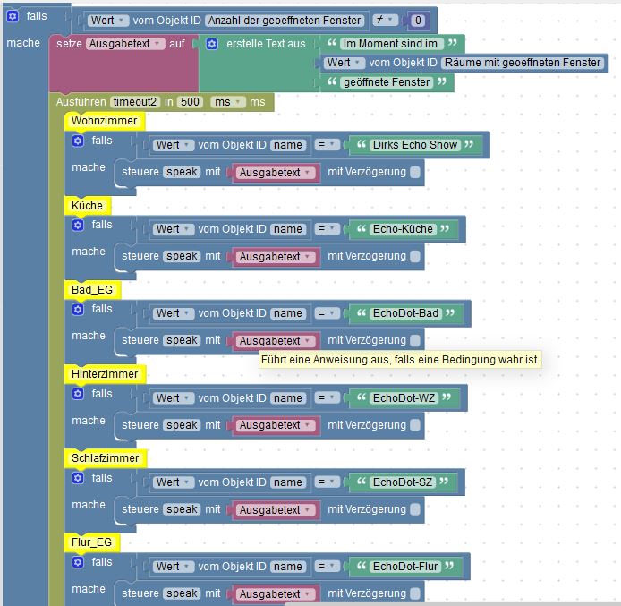

                                            Hier die Screenshots.
                                            ![](</s><URL url=)<link_text text="https://uploads.tapatalk-cdn.com/201808 ... a3e8af.jpg">https://uploads.tapatalk-cdn.com/20180808/8fe613e45921b7d1948e632673a3e8af.jpg</link_text>" />![](</s><URL url=)<link_text text="https://uploads.tapatalk-cdn.com/201808 ... 6e9f0c.jpg">https://uploads.tapatalk-cdn.com/20180808/e817673faf4bc0a3eb3b3cab126e9f0c.jpg</link_text>" />![](</s><URL url=)<link_text text="https://uploads.tapatalk-cdn.com/201808 ... 001f6c.jpg">https://uploads.tapatalk-cdn.com/20180808/d401fdf4111d917fc06571cc69001f6c.jpg</link_text>" />![](</s><URL url=)<link_text text="https://uploads.tapatalk-cdn.com/201808 ... a6d340.jpg">https://uploads.tapatalk-cdn.com/20180808/175a9cd21f2229a0e498048370a6d340.jpg</link_text>" />![](</s><URL url=)<link_text text="https://uploads.tapatalk-cdn.com/201808 ... e9d61c.jpg">https://uploads.tapatalk-cdn.com/20180808/fb3c4035264d02d3ea415ada64e9d61c.jpg</link_text>" />![](</s><URL url=)<link_text text="https://uploads.tapatalk-cdn.com/201808 ... f7ee1c.jpg">https://uploads.tapatalk-cdn.com/20180808/e4bcdbf976bf7b62c3c48b634df7ee1c.jpg</link_text>" />
                                            ![](</s><URL url=)<link_text text="https://uploads.tapatalk-cdn.com/201808 ... 100647.jpg">https://uploads.tapatalk-cdn.com/20180808/d578a8d41d7256bd5df1611d3a100647.jpg</link_text>" />~~~~~~~~~~~~
