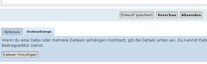

              paul53 last edited by
              Bilddateien bitte direkt in das Forum hochladen, nicht über externe Server !
