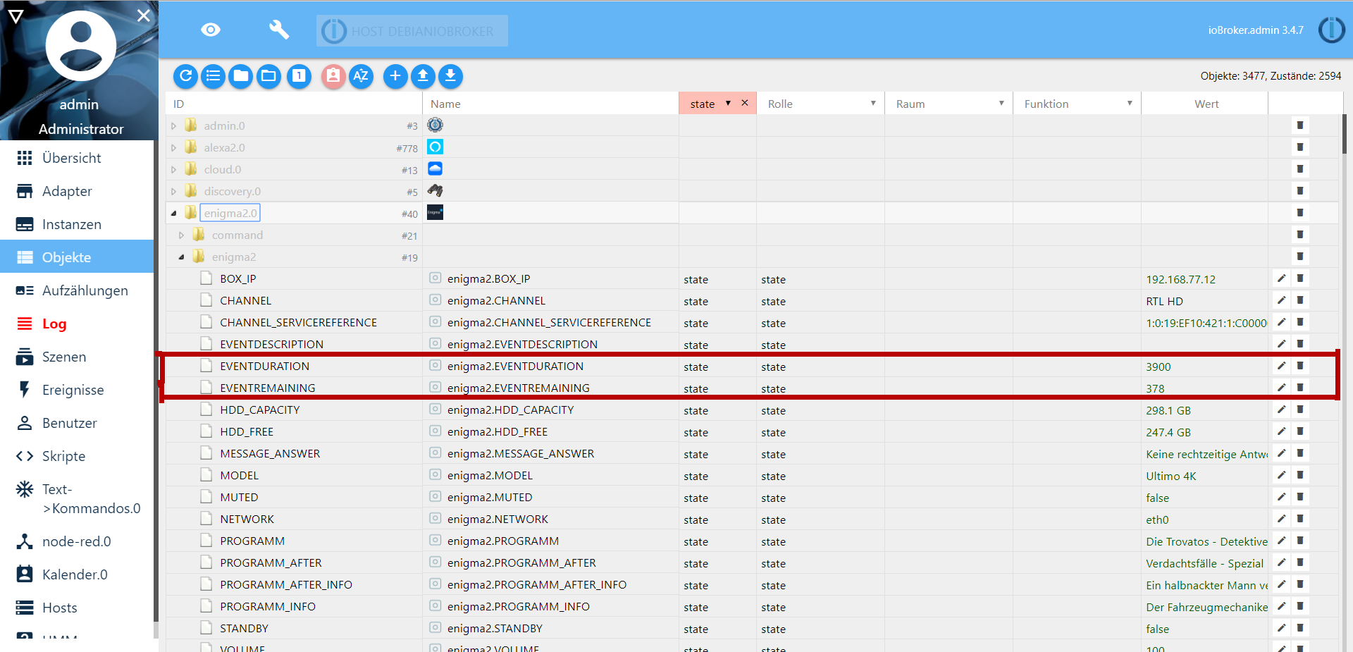

      Ich möchte gerne die Laufzeit des im Fernsehen laufenden Programms und Restlaufzeit in HH:MM:SS umwandeln.
      Der Datenpunkt des Enigma Adapter rechnet mit Sekunden.

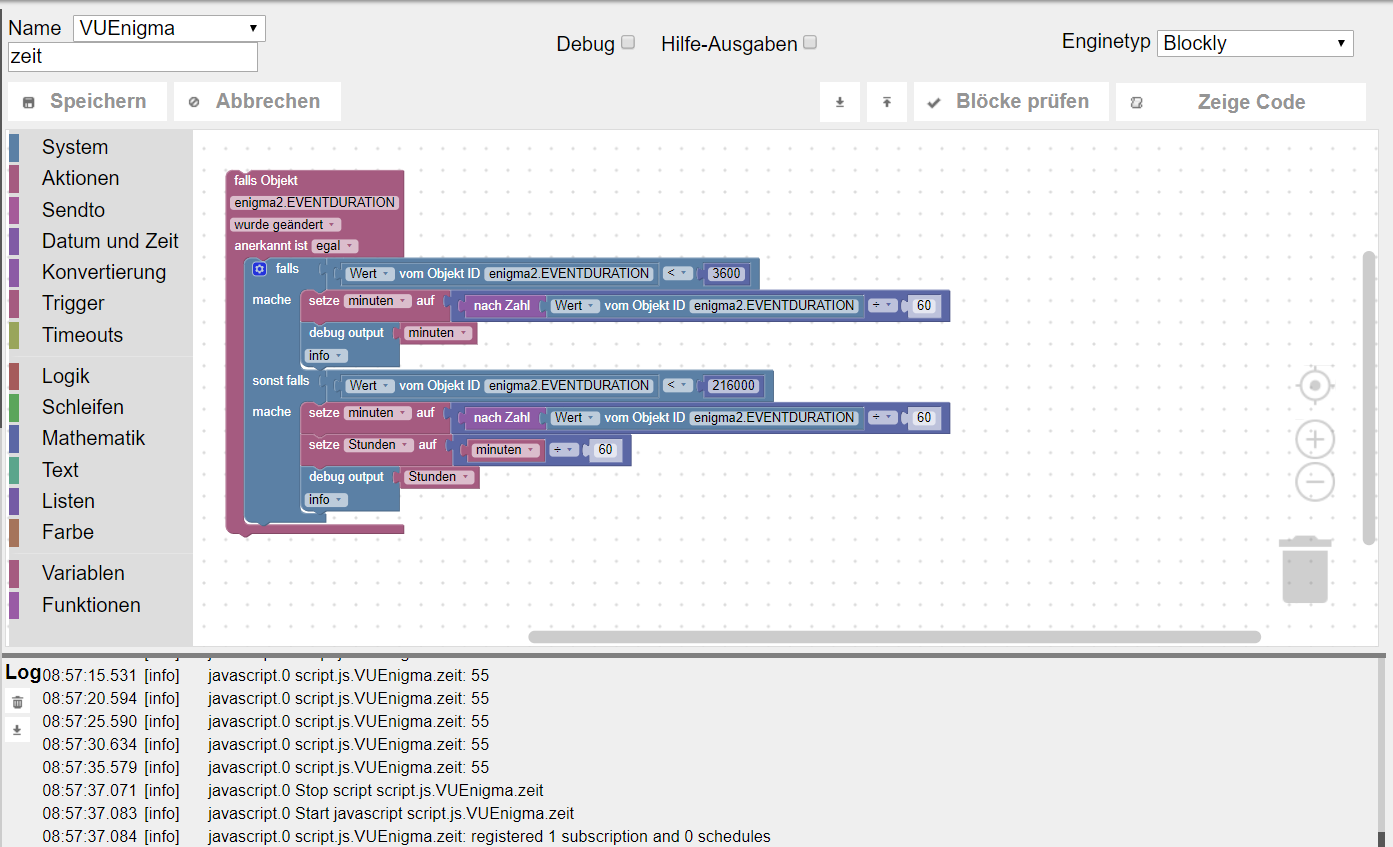

      Wie ich jetzt von Sekunden und danach in Stunden und Tage umrechnen kann ist mir schon klar. Aber wie setze ich es vernünftig in Blockly oder Javascript um. Mein Gedanke war durch 60 zu teilen usw… Aber spätestens wenn ich z. B. 7195Sek umrechne, bekomme ich den Wert 1,998…
      Habe mit Blockly schon rum experimentiert. Aber funktioniert nicht so recht. Im Script ist erstmal nur die Gesamtlänge des Programms

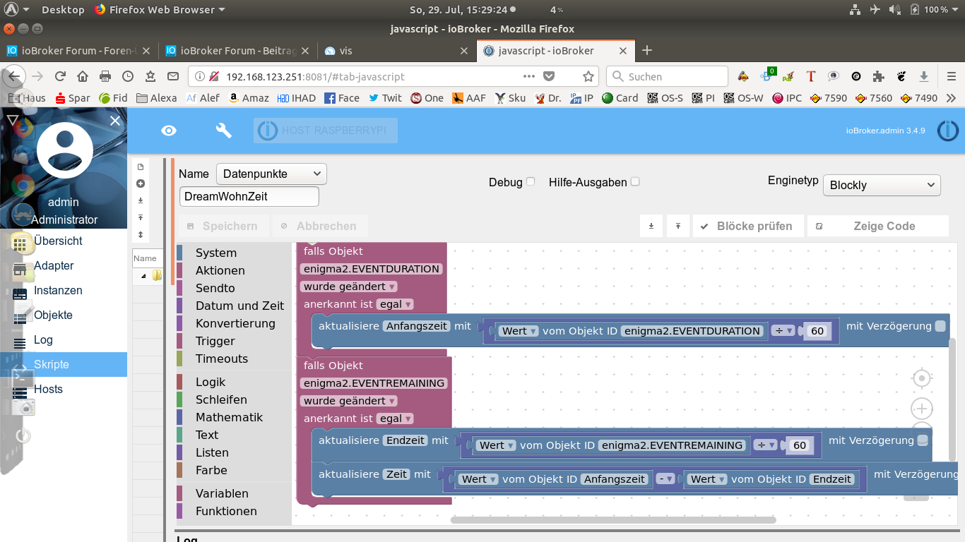

            Geht gut…
            3 Datenpunkte anlegen:
            Anfangszeit, Endzeit, Zeit

            Dann greifst Du im VIS die neu angelegten Datenpunkte ab.

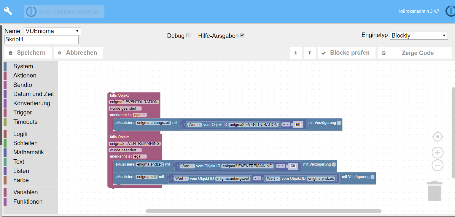

              Danke an pocky. Habe es jetzt erstmal so gemacht wie im in deinem Blockly Script.
              funktioniert soweit gut, allerdings nicht in HH:MM:SS sondern nur in Minuten.
              Ich würde es gerne wie in diesem Beispiel machen. werde nochmal ein neues Script erstellen aus dem Ersten post von Pix, mal schauen was bei rum kommt. Bin ja noch Anfänger. Sollte noch jemand einen Vorschlag haben, immer her damit…
              z.B. 7533sec = 1 stunde, 25 min, 33sec
