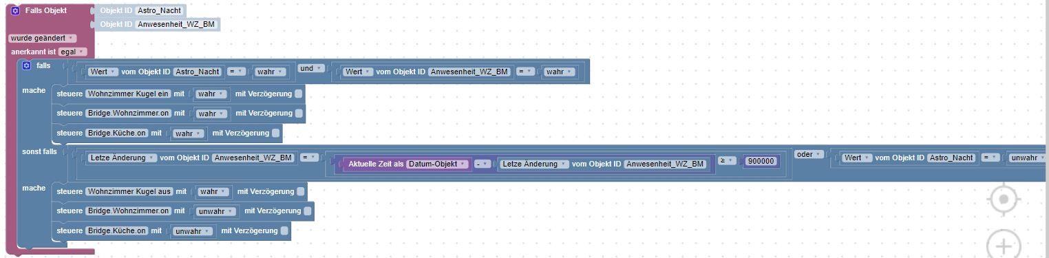

      Hallo liebe Community,
      ich stehe derzeit vor einer Herausforderung, womit ich mich sehr schwer tue und hoffe, dass ihr mir helfen könnt.
      Ich habe mir von Philips Hue den Motion Sensor gekauft, welchen ich per Node-Red auslese und in Objekte in den ioBroker schreibe.
      Speziell geht es hier um das Objekt "Anwesenheit_WZ_BM", welcher bei Bewegung auf "true" springt, ansonsten auf "false".
      Soweit, so gut!
      Nun habe ich ein Blockly Script erstellt, welches wie folgt funktionieren soll:
      Wenn Astro-Nacht = wahr & Anwesenheit_WZ_BM = wahr
      Schalte Lampen = wahr
      Wenn Anwesenheit_WZ_BM = 15 Minuten lang unwahr & Astro-Nacht = unwahr
      Schalte Lampen = unwahr
      on({id: new RegExp('javascript\\.0\\.Astro_Nacht' + "|" + 'hue\\.0\\.Anwesenheit_WZ_BM'), change: "ne"}, function (obj) {
          if (getState("javascript.0.Astro_Nacht").val == true && getState("hue.0.Anwesenheit_WZ_BM").val == true) {
          setState("broadlink.0.learnedSignals.CODE_b20734000c23230c230c230c0c23230c0c23230c0c23230c240c230c0d23230c0c230c230c230c230c230c23230c230c0c230c230c00016400000000"/*Wohnzimmer Kugel ein*/, true);
          setState("hue.0.Bridge.Wohnzimmer.on"/*Bridge.Wohnzimmer.on*/, true);
          setState("hue.0.Bridge.Küche.on"/*Bridge.Küche.on*/, true);

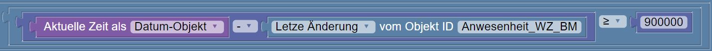

        } else if (getState("hue.0.Anwesenheit_WZ_BM").lc == (new Date().getTime()) - getState("hue.0.Anwesenheit_WZ_BM").lc >= 900000 || getState("javascript.0.Astro_Nacht").val == false) {
          setState("broadlink.0.learnedSignals.CODE_b2001e01220c0b220c220c220c220c220c220b220c22230b230b0c0001630c22220c220b230b0c22230b0c22230b0b23220c220c220b0c22230b0c220c220b230b220c220c220c220c22220c220c0b0001630c22230b220c220c0b23220b0c22230b0c22230b220c220c0b23220b0c220c220c220c220b220c220c220c22230b220c0b0001630c22230b230b220b0c22230b0c22230b0c22220c220c220c0b22230b0c220c220b230b230b220c220c220b23220c220b0c0001630b23220c220b230b0c22230b0b23220b0c22230b230b230b0c22220c0b220c220c220c220b230b230b220c22230b230b0b0001630c22220c220c220c0b22230b0c22230b0b22230b0b22220c0b22230b0c210c220b220c220b220c220b220c220b220c220b0005dc00000000000000000000"/*Wohnzimmer Kugel aus*/, true);
          setState("hue.0.Bridge.Wohnzimmer.on"/*Bridge.Wohnzimmer.on*/, false);
          setState("hue.0.Bridge.Küche.on"/*Bridge.Küche.on*/, false);
      Knackpunkt bei mir sind die 15 Minuten Inaktivität des Bewegungsmelders. Hierfür möchte ich "Aktuelles Datum Objekt" - "Letzte Änderung" >= 15 Minuten.
      Könnt ihr mich hierbei unterstützen?
      Vielen Dank & Grüße
      Modjo

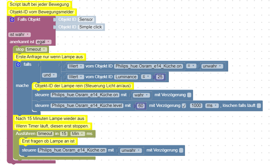

        Kueppert last edited by
        Hi, wieso arbeitest du nicht mit einem Timer von 15 Minuten? So habe ich das bei mir umgesetzt: wenn Bewegungen, dann Timer 15 Minuten starten. Bei erneuter Bewegung Timer beenden und neu starten…
        VG Thorsten

          Arnulf last edited by
          Leider kann ich vom Büro aus nicht auf mein Blockly zugreifen. Aber ich habe Folgendes gemacht:
          Wenn Der Befehl "Lampen an" (für alle Lampen) oder "Spiegel an" ( nur diese eine Lampe) kommt, wird ein Flag auf true gesetzt.
          Wenn der Bewegungsmelder nun eine Bewegung feststellt, wir ein Timer gesetzt und die Lampe an geschaltet.
          Wenn der Bewegungsmelder innerhalb des Timerzeitraums wieder feuert, weird der Timer einfach neu gesetzt.
          Läuft der Timer aus und das Lampenflag wurde vorher oder zwischenzeitlich nicht auf true gesetzt, geht die Lampe aus.
          Wird die Lampe explizit mit Kommando aus geschaltet, dann setze ich das Flag auf false.
          Damit geht die Spiegellampe nicht aus, wenn ich die Lampe explit per Kommando an geschaltet hatte.

                    da ich das mit dem Timeout nicht so ganz gerafft habe, habe ich es nun wie folgt gemacht (möglicherweise viel zu kompliziert :lol: )
                    var Zeit;
                    on({id: "hue.0.Anwesenheit_WZ_BM"/*Anwesenheit_WZ_BM*/, change: "ne"}, function (obj) {
                      var value = obj.state.val;
                      if (getState("javascript.0.Astro_Nacht").val == true) {
                        Zeit = true;
                        while (Zeit) {
                          if ((new Date().getTime()) - getState("hue.0.Anwesenheit_WZ_BM").lc >= 900000) {
                            Zeit = false;
                          } else {
                            Zeit = true;
                    Mal sehen, ob das klappt.
                    VG
                    Modjo

                      • AlCalzone
                        @Modjo:
                        da ich das mit dem Timeout nicht so ganz gerafft habe, habe ich es nun wie folgt gemacht (möglicherweise viel zu kompliziert :lol: ) `
                        Mangels Blockly habe ich mich mal mit Powerpoint an deinem Skript versucht:
                        Tödlich ist ernst gemeint. So eine Schleife kann dir dein ganzes System aufhängen.

                          • AlCalzone
                            @Modjo:
                            Tatsächlich hat mir mein Script mein RPI3 zum Absturz gebracht. `
                            Zur Erklärung: Die Befehle zum Setzen von States dauern nur wenige Mikro bis Millisekunden - wie eigentlich fast jeder Befehl. In deiner "solange"-Schleife erzeugst du daher im Millisekundentakt neue Timeouts und Schreibbefehle, solange bis der Host sich aufhängt. Oder bis die 15 Minuten um sind, aber das erstere wird deutlich schneller eintreten.

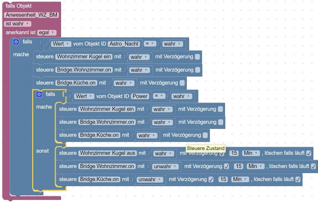

                                eine Frage habe ich noch.

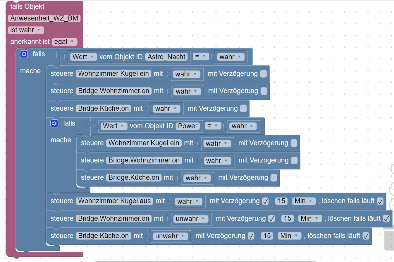

                                Wie baue ich es ein, dass der 15 Minuten Timeout nicht zwischen Golden-Hour Anfang & 23:00 Uhr läuft?
                                Hintergrund ist der: Wir liegen abends teilweise auf der Couch und da erkennt der Hue Motion Sensor minimalste Bewegungen nicht, sodass er meist nach 15 Minuten ausgeht, trotz dass wir auf der Couch sitzen.
                                Danke & Gruß
                                  Modjo last edited by
                                  Ich hab es nun einen anderen Ansatz. Ich möchte, dass bei Bewegung der "Timer" von 15 Minuten herunterzählt und bei erneutem Trigger dann aus geht. Das funktioniert ja schon mit dem oberen Blockly. Nun möchte ich zusätzlich einbauen, dass wenn der Receiver ("Power") an ist, dass er aus dem 15 Minuten Timer heraus geht und die Lampen an bleiben. Wenn der Reveiver wieder aus ist, dann halt wieder in den 15 Minuten Timer.
                                  Der Grund hierfür ist der Selbe, wie im vorherigen Post: Wenn ich TV & Reveiver an habe, liege ich auf der Couch und bewege mich wenig, sodass der Motion Sensor nicht auslöst. Licht soll aber dann dennoch anbleiben.
                                  Ich habe es nun folgendermaßen probiert, was aber nicht funktioniert. Selbst wenn ich den Receiver anhabe, geht er nach 15 Minuten aus (1.jpg).
                                  on({id: "hue.0.Anwesenheit_WZ_BM"/*Anwesenheit_WZ_BM*/, val: true}, function (obj) {
                                      if (getState("yamaha.0.power").val == true) {
                                      setStateDelayed("broadlink.0.learnedSignals.CODE_b2001e01220c0b220c220c220c220c220c220b220c22230b230b0c0001630c22220c220b230b0c22230b0c22230b0b23220c220c220b0c22230b0c220c220b230b220c220c220c220c22220c220c0b0001630c22230b220c220c0b23220b0c22230b0c22230b220c220c0b23220b0c220c220c220c220b220c220c220c22230b220c0b0001630c22230b230b220b0c22230b0c22230b0c22220c220c220c0b22230b0c220c220b230b230b220c220c220b23220c220b0c0001630b23220c220b230b0c22230b0b23220b0c22230b230b230b0c22220c0b220c220c220c220b230b230b220c22230b230b0b0001630c22220c220c220c0b22230b0c22230b0b22230b0b22220c0b22230b0c210c220b220c220b220c220b220c220b220c220b0005dc00000000000000000000"/*Wohnzimmer Kugel aus*/, true, 900000, true);
                                      setStateDelayed("hue.0.Bridge.Wohnzimmer.on"/*Bridge.Wohnzimmer.on*/, false, 900000, true);
                                      setStateDelayed("hue.0.Bridge.Küche.on"/*Bridge.Küche.on*/, false, 900000, true);
                                  Vielleicht könnt ihr mir hier meinen Fehler aufzeigen!?
                                  Vielen Dank & Gruß

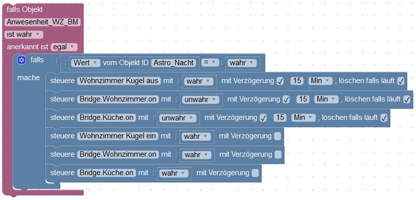

                                    Oder ist das richtiger?
                                    • AlCalzone
                                      So ist es richtiger, aber noch nicht komplett. Die ersten 3 Befehle oberhalb des markierten Blocks sind jetzt redundant und können entfallen.
                                      Das Entfernen des Timers beim Fernsehen wirst du so leider nicht hinbekommen, jedenfalls ist mir kein Weg bekannt.
                                      Stattdessen wirst du dich selbst um das Starten und Löschen des Timers kümmern müssen. Ich kann dir jetzt leider kein Beispiel geben, vielleicht kommt ja wer anders dazu.

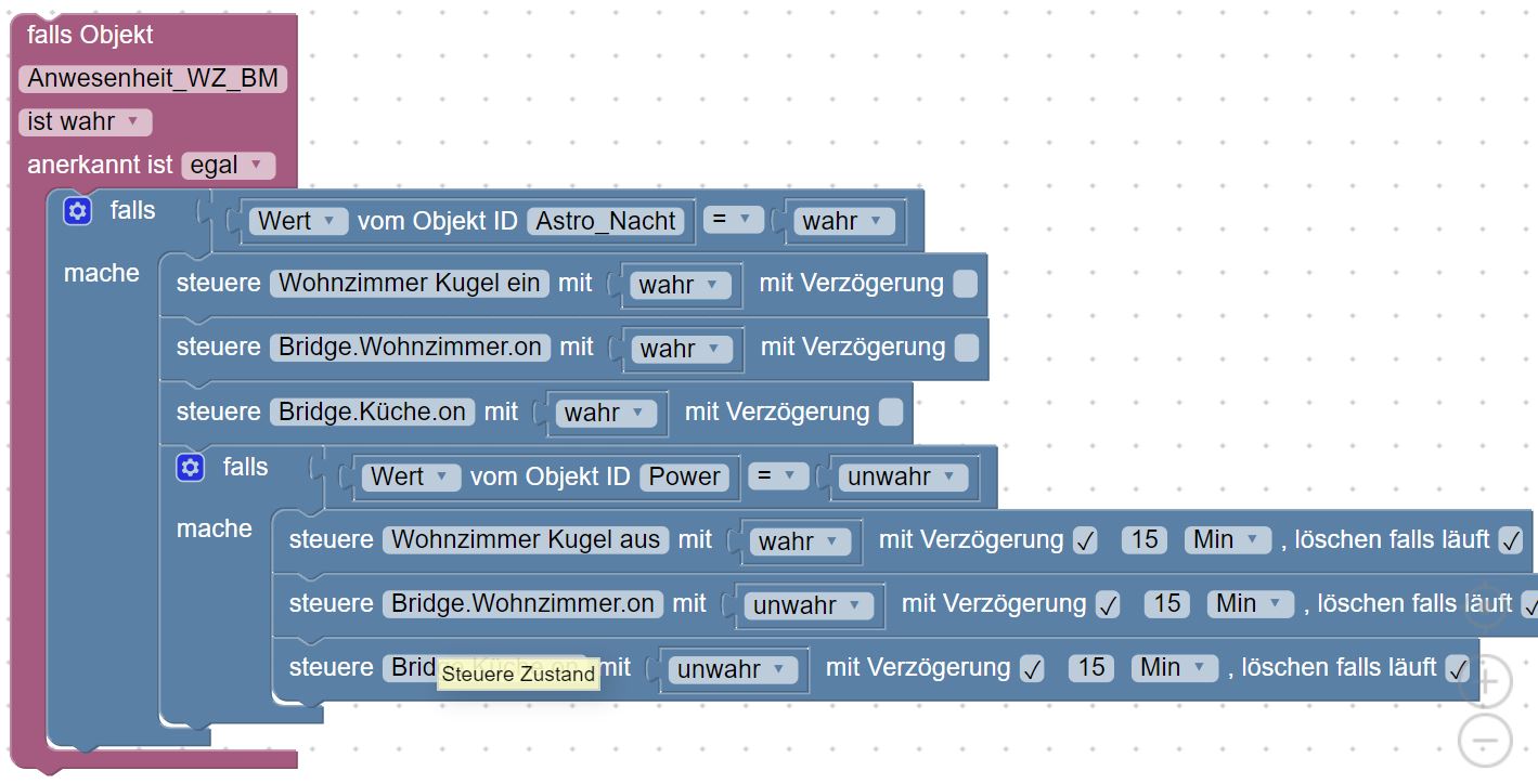

                                        @AlCalzone:
                                        Stattdessen wirst du dich selbst um das Starten und Löschen des Timers kümmern müssen. Ich kann dir jetzt leider kein Beispiel geben, vielleicht kommt ja wer anders dazu. `
                                        Danke für deine Antwort.
                                        Ich vermute, dass diese nicht "redundant" sind, da die Lampen ja auch angehen sollen, wenn ich kein TV schaue und der Receiver Power = false hat.
                                        VG

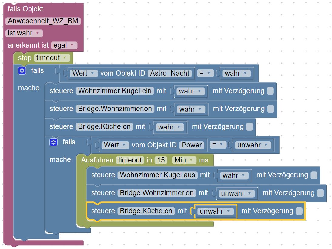

                                        • AlCalzone
                                          Dann ist der erste Abschnitt deiner Falls-Bedingung redundant.
                                          ... drei An-Befehle ...
                                          Falls Power ist unwahr
                                          | ...drei verzögerte Aus-Befehle
                                          |__
                                          Aber wie gesagt behebt das dein Problem nicht, dass ein bereits laufender Timer am besten gestoppt werden sollte, wenn der Fernseher läuft.
                                            @AlCalzone:
                                            |__
                                            Aber wie gesagt behebt das dein Problem nicht, dass ein bereits laufender Timer am besten gestoppt werden sollte, wenn der Fernseher läuft. `
                                            Da hast du Recht. Dafür fällt mir derzeit auch keine Lösung ein.
                                            Hat noch Jemand eine Idee?
                                            Derzeitiger Stand:
                                                if (getState("yamaha.0.power").val == false) {
