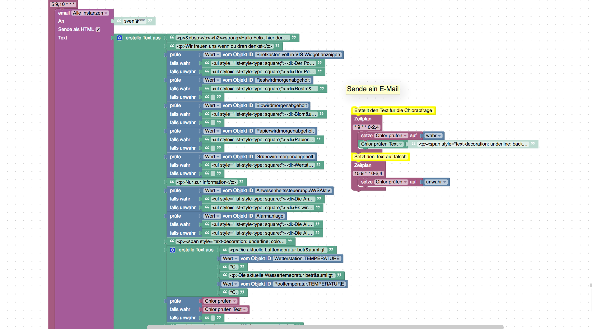

      ich möchte gerne eine Erinnerung an Jedem Tag um 17:30 bekommen ob der Brifkasten gefüllt ist usw. Das funktioniert soweit auch alles.
      Nun hab eich einen Teil in der E-Mail, der sich mit der Erinnerung an den Pool beschäftigt. Diese Erinnerung soll aber nur jeden 2 Tag mit in die Mail eingebaut werden. Leider funktioniert der Teil mal und mal nicht.
      Entweder die Nachricht enthält den Teil einfach, mehrfach oder halt gar nicht. Ich finde nur keinen Ansatz um das gezielt in den Griff zu bekommen.
      Kann da mal jemand drauf schauen?
      Gruß Sven
      Hier der Code für das Blockly:
