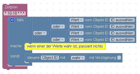

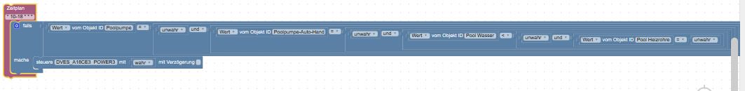

      Hallo zusammen , ich möchte gerne 4 Variablen auslesen und dann etwas schalten
      Gibt es eine möglich sowas zu bewerstelligen ohne das der blocky nicht gefühlt 1 meter breit wird ?

        Oje,
        also statt ("Wert von"="unwahr") und …
        würde ich schreiben:
        nicht ( ( ("Wert von")oder("Wert von") ) oder ( nicht ("Wert von")oder("Wert von") ) )
        Oder auch:
        Setze Variable "On" = (wahr)
        wenn (Pos1) dann setze Variable "ON" = (unwahr)
        wenn (Pos2) dann setze Variable "ON" = (unwahr)
        wenn nicht (Pos3) dann setze Variable "ON" = (unwahr)
        wenn (Pos4) dann setze Variable "ON" = (unwahr)
        wenn (ON) dann schalte...
          paul53 last edited by
          @ftpgonzo:
          Gibt es eine möglich sowas zu bewerstelligen ohne das der blocky nicht gefühlt 1 meter breit wird ? `
          Ja, die Logikbausteine mit rechter Maustaste auf "externe Eingänge" umstellen und umgekehrte Logik verwenden:
