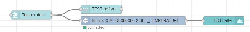

            Ein Beispiel:
            TEST before und TEST after zeigen das richtige an, der Wert in der Mitte ändert sich einfach nicht.

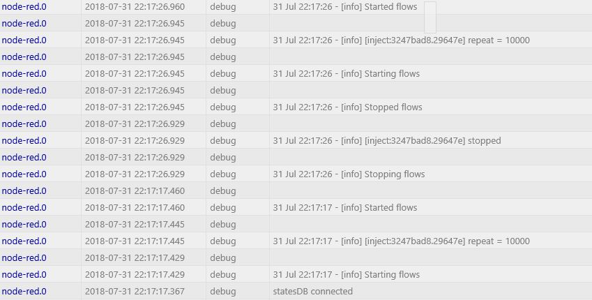

                    So, ich habe sowohl den Adapter, als auch das interne Logging von Node Red auf Debug gestellt und den Flow ausgeführt.
                    Folgendes ist der Output:

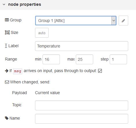

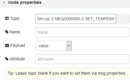

                        PhilippB last edited by
                        Hallo Appollon,
                        die Node properties sehen so aus:
                        Der Schieberegler sieht so aus:
                        Die Node Settings sind jeweils leer
                        Lg Philipp
