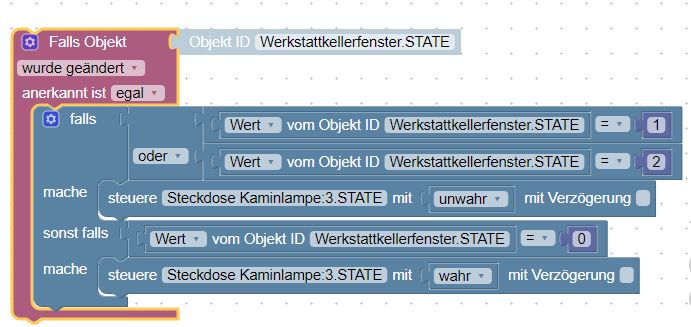

            Ich habe zwar die HMIP Fenstergriffe, aber probiere es mal mit Mathebaustein und dann mit 0,1, oder 2…, nicht mit dem Textbaustein OPEN.
            Jedenfalls sind die Objekte so angegeben.
            ![](</s><URL url=)<link_text text="https://uploads.tapatalk-cdn.com/201808 ... 9e43da.jpg">https://uploads.tapatalk-cdn.com/20180801/b2c9424d5e19346953ac622f409e43da.jpg</link_text>" />
            • dslraser
              dslraser Forum Testing Most Active last edited by
              so vielleicht![](</s><URL url=)<link_text text="https://uploads.tapatalk-cdn.com/201808 ... 99d0bd.jpg">https://uploads.tapatalk-cdn.com/20180801/e1ff990bb57b84a2fb65bd96d499d0bd.jpg</link_text>" />

                  Es funktioniert genau so wie es dslraser beschrieben hat.
                  • dslraser
                    Ich habe das Ganze mal mit einem Fensterdrehgriff und einer Steckdose probiert (da ist ne Lampe drann).
                    Das funktioniert wie gewünscht.

                        Ich seh bei Dir das "oder"-Glied anders als es sich bei mir darstellt, wie geht dies. Bei mir geht es nur hinereinander?
                        Axel ` Rechtsklick auf den oder/und-Glied/Baustein….externe oder interne Eingänge auswählen.
                        • AFi
                          AFi last edited by
                          funktioniert, somit war es wohl ein Funkproblem, dass mich aus der Bahn geworfen hat.
