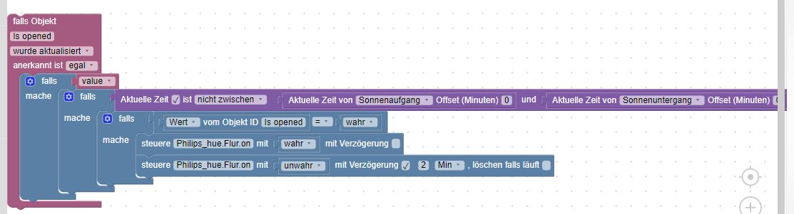

      ich bin blutiger Anfänger was ioBroker und Blockly angeht. Ich habe die letzten 2 Tage etwas herumgespielt, durch "Kopieren und ausprobieren", und nen Kumpel auch einige Dinge zum Laufen gebracht. Allerdings bin ich nun auf ein Problem getroffen, bei dem ich nicht mehr weiter komme.
      Ich habe an der Eingangstür einen Tür-Magnet-Sensor. Wenn ich die Türe öffne, dann soll das Licht im Gang angehen. Das klappt auch soweit. Nun habe ich versucht diesen Vorgang auf die Zeit zwischen Sonnenuntergang und Sonnenaufgang (bzw. Abend- und Morgendämmerung) zu beschränken. Das klappt nicht so wie ich mir das vorstelle.
      Ich würde mich sehr freuen wenn mir jemand unter die Arme greifen könnte. 🙂
      LG und danke für die Hilfe
      Hier unten seht ihr meinen Versuch es auf den Sonnenuntergang zu beschränken.

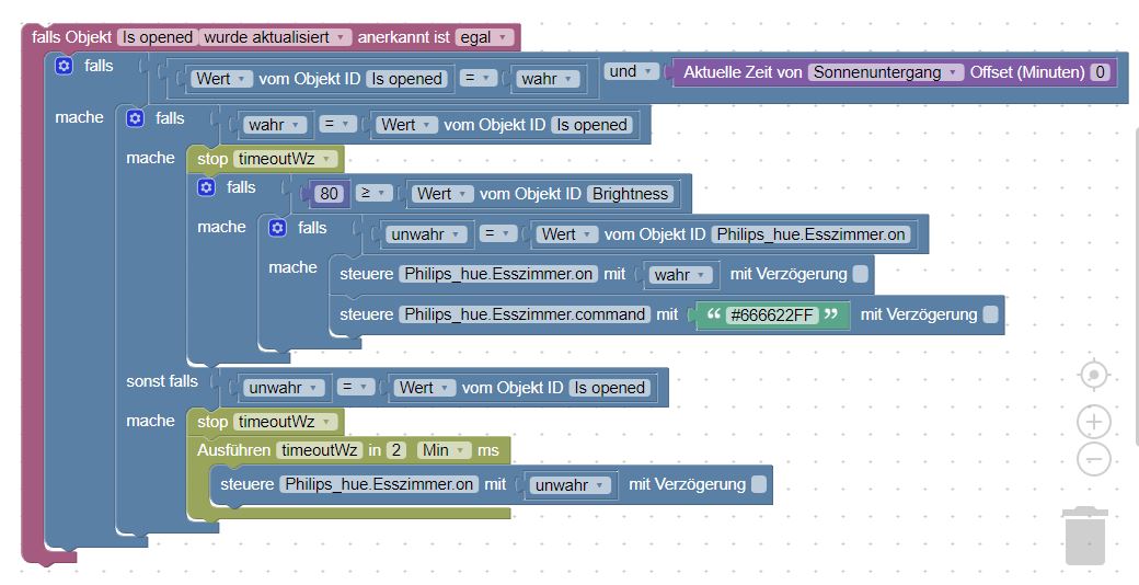

        Ja,
        ganz nett für den Anfang…
        Ich würde es etwa so, wie im Anhang gestalten, wobei mir die Funktionen der Astro-Zeiten noch nicht ganz klar sind, ich verwende sie für meine Rollladen-Steuerungen.
        Merke: Bewegungsmelder - Aktivität => Lampe einschalten, Timeout dabei löschen und neu starten
        dann geht das Licht einfach wieder aus, oder wird immer wieder neu gestartet, so man sich denn bewegt!

              Das scheint zu funktionieren. Ob es dann auch so läuft wie gewollt sehe ich dann ja morgen. Habe es nun dann bei mir mal so umgebaut. Das sollte doch so passen, oder?
              Vielen lieben Dank für die schnelle Hilfe. 🙂
                paul53 last edited by
                Weshalb prüfts Du den Wert des Datenpunktes is opend doppelt: Einmal mit falls value und dann nochmal mit
                falls Wert vom Objekt ID is opend == wahr ?
