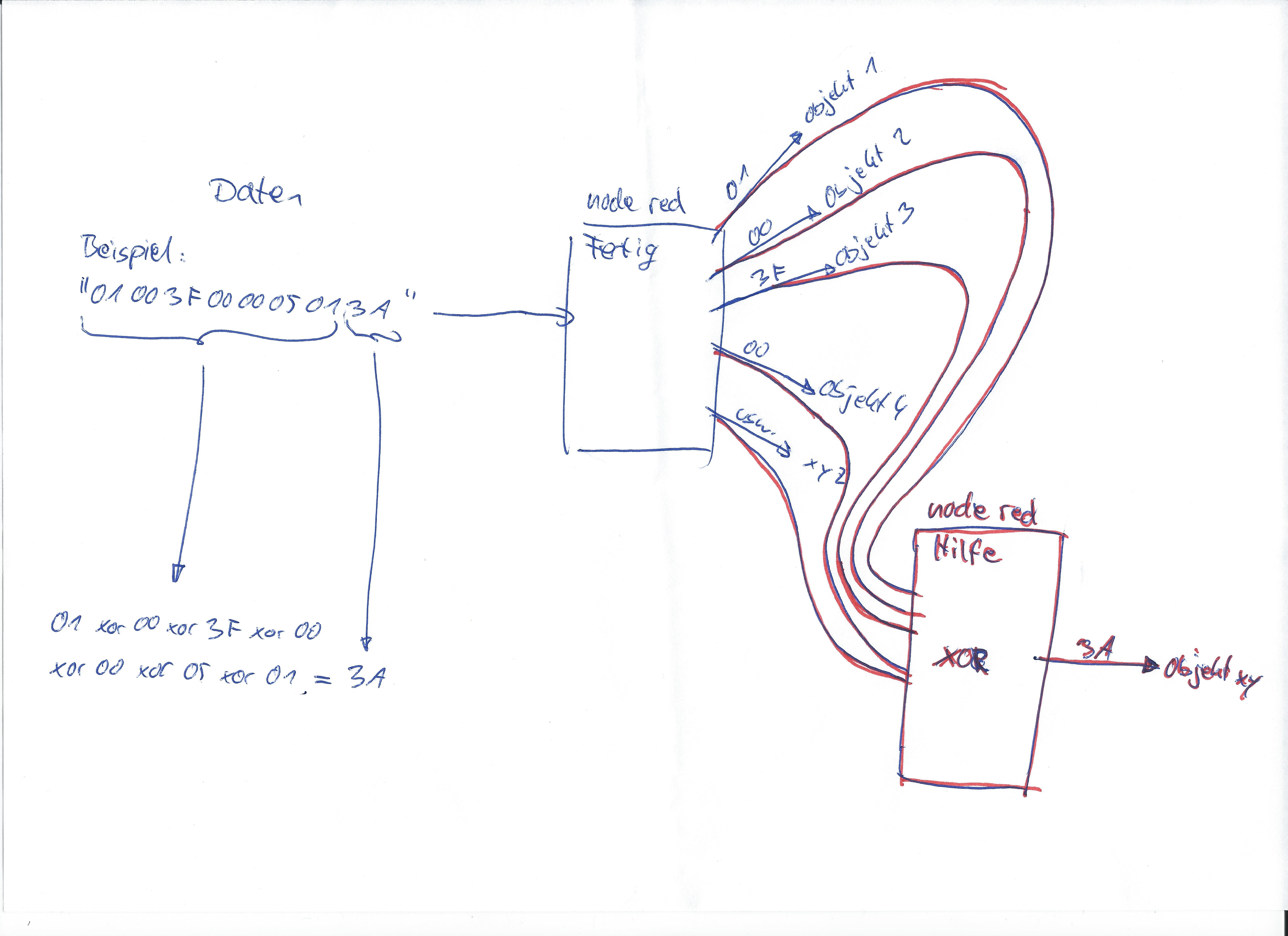

              pfuhsy last edited by
              Ich denke ich hab mich einfach schlecht ausgedrückt. Ich hab mal eine Skizze gezeichnet was ich eigentlich meine (das rote will ich realisieren). Vielleicht wird es damit etwas klarer.
                rewenode last edited by
                Das verstehe ich noch nicht ganz. Heißt das, du hast eine 'Eingangsnachricht" msg.payload="01 00 37 00 00 05 01" als String mit Leerzeichnen getrennt?
                Falls ja, kannst du alles komplett und recht simpel mit einem Funktionsnode machen.
                • String splitten in die einzelnen Werte A…G
                • msg.payload = XOR aller Werte
                Fertig
                Dein gezeichneter XOR als separate node kann so nicht gehen, da du nur einen Eingang hast.
                Die Werte müssten also nacheinander an das node gesendet werden, das node kümmert sich dann jeweils um die Zwischenspeicherung (global/flow context)
                Ich würde in jedem Fall ein Funktion node nehme.
                Fall die Eingangsdaten nicht als einzige Nachricht (wie gezeichnet) sondern als separate Nachrichten eintrudeln, bietet sich alternativ auch das join-node(verkettet die 7 eingehenden Nachrichten zu einer einzelnen Nachricht) gefolgt von einem Funktion node für das XOR an.
                Also du musst erst genau beschreiben, wie die eingehende Nachricht genau aussieht und wo die herkommen soll.

                  Ja, richtig. Da war was. Ich dachte mir, dass ich die Daten an der blau markierten Stelle abgreife und mit XOR verknüpfe. An dieser Stelle hab ich die Daten bereits in 2er Strings getrennt. Wenn es nicht anders geht dann eben an der rot markierten Stelle. Dort müssen sie eben nochmal getrennt und mit XOR verknüpft werden.
                  Kannst Du mir da ein Tritt in die richtige Richtung geben, wie so ein Script aussehen würde ?
                    Mach doch mal einen Export von deiner bisherigen Lösung. Bin mir immer noch nicht sicher was da geXORt werden muss. Wenn wirklich so sein soll:
                    (Achtung Pseudocode)
                    if (01 xor 00 xor 37 xor 00 xor 00 xor 05 xor 01) == 31
                    01 an Ausgang 1
                    01 an Ausgang 7
                    sonst
                    error an Ausgang 8
                    endif
                    Da sollte ein Funktionsnode mit 8 Ausgängen seichen. Das kommt dann in das rote Kringel. Die "String kürzen"-nodes fallen dann weg.
                    Vor die obige obigen Abfrage muss dann natürlich das Splitten in die einzelnen Zahlen erfolgen

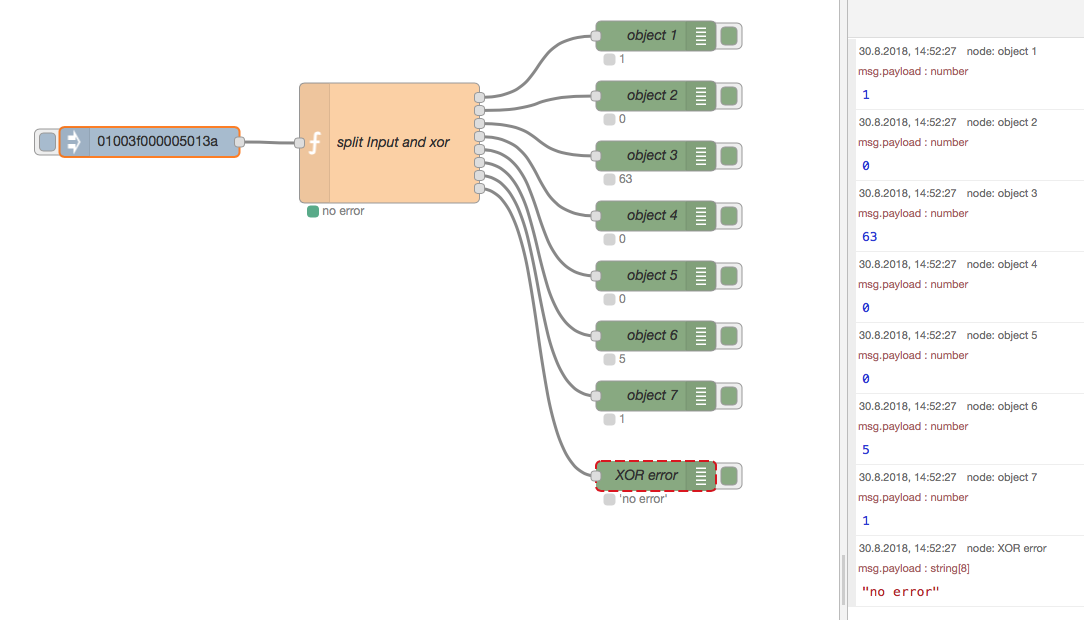

                      Vlt. wird es mit einem Flow klarer wie ich das meine.

                       ![3999_voila_capture_2018-08-30_02-53-05_pm.png](/assets/uploads/files/3999_voila_capture_2018-08-30_02-53-05_pm.png)

                        Der Code sieht schon sehr gut aus was Du da gemacht hast. Ich hab das mal ausprobiert, es scheint zu funktionieren, vielen Dank. Ich muss das jetzt nur noch verstehen, dann bin ich glücklich.
                          Mein function-node hat noch Schönheitsfehler. Habe erst zuspät bemerkt, dass der Input Hex-Zahlen sind. Deshalb ist auf die Regular Expression kein Verlass. Außerdem verhält sich die string.split() Methode recht sperrig bei regEx. Mit string.match() gehts deutlich einfacher.
                          //splitte string in int-Array
                          let aI = msg.payload.match(/.{1,2}(?=(.{2})+(?!.))|.{1,2}$/g) //split in 2stellige strings
                          .map(x => parseInt(x,16)); //konvertiere HEX strings nach Integer
                          ! //xor vom inputArray
                          let mustXor = aI[aI.length-1];
                          ! //xor aus inputArry entfernen, ist nötig, damit sich die reduce() Methode verwenden läßt
                          aI.splice(-1, 1);
                          ! //xor aus inputarry bilden
                          let ifXor = aI.reduce((v, vnext) => v ^ vnext);
                          ! if (ifXor == mustXor) { //no error
                          ! node.status({fill:"green",shape:"dot",text:'no error'})
                          node.send([{payload: aI[0]},
                          {payload: aI[1]},
                          {payload: aI[2]},
                          {payload: aI[3]},
                          {payload: aI[4]},
                          {payload: aI[5]},
                          {payload: aI[6]},
                          {payload: 'no error'}]);
                          ! } else { //xor error
                          node.status({fill:"red",shape:"dot",text:'XOR error'})
                          node.send([null,null,null,null,null,null,null,{payload: 'XOR error'}]);
                          Du kannst den beiliegenden Code einfach komplett in das function-node pasten.
                          Ist soweit eigentlich kommentiert. Ansonsten frag einfach.
                            Top. Das geht. Danke.
                            In "mustXor" steht der errechnete Wert, soviel hab ich verstanden. Wie bekomme ich ihn wieder in Hex gewandelt, also damit 3A anstatt 58 drin steht ? Am besten auch immer 2stellig. D.h. wenn ich eine 4 habe, brauche ich in Hex genauer genommern eine 04.
