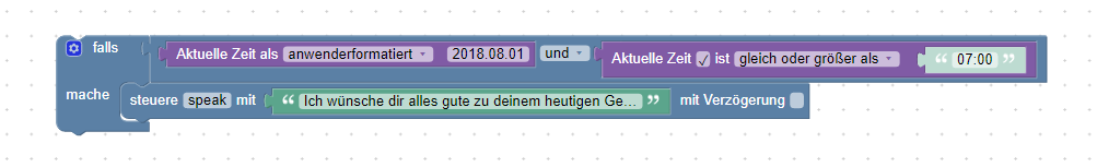

      Hallo
      Ich versuch gerade über das Alexa Modul die jährlichen Geburtstage meiner Familie einzurichten und benachrichtigen lassen.
      Aktuell versuch ich es mit diesem Blockly Script. was aber aktuell noch nicht richtig funktionieren will
      Es soll einfach am Geburtstag um z.b. 0800 Uhr über das Alexa Modul die Glückwünsche rausgehen.
      Irgendwie stehe ich im Moment ein wenig auf der Leitung.
      Kann mir jemand da kurz einen Ruck geben.
      Vielen Dank schon mal für eure Hilfe.
      LG
      mandragora
        mandragora last edited by
        Ich habs auch mal so probiert
        Funktioniert leider auch nicht

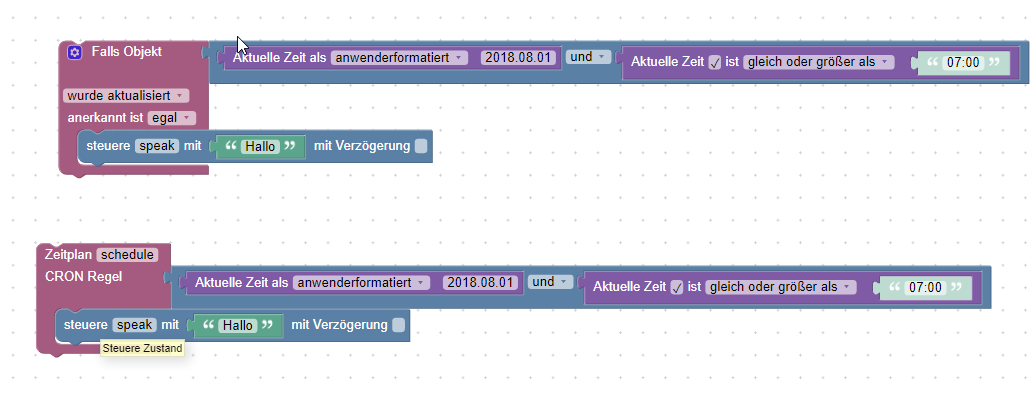

          LJSven last edited by
          Ihr müsst einen Trigger davor schalten. Nimm einfach einen Zeitplan, definiere Datum und Uhrzeit, dann den Speak Befehl.
            Hallo LJSeven,
            Müsste das so in etwa aussehen ? Eines der beiden Beispiele ?
            Funktionieren tut keines…
            Irgendwie denke ich da an dem Ganzen vorbei wie es aussieht.
            Mit CRON kann ich doch nicht auf ein Jahr einstellen oder ? zumindest hätt ich da nix gefunden.
            Das wäre natürlich die sauberste Lösung meiner Meinung nach.
            LG
            mandragora

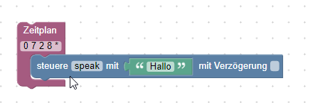

              Es wird 😉 Ich würde den einfachen Cron machen. Da kannst du genau das Datum und die Uhrzeit sagen. Habe gerade leider keinen Laptop zur Hand um dir das Script zu bauen.
                Hach..
                Geht ja doch mit CRON 😄
                So sollts passen denke ich
                Lass das mal für morgen laufen.
                Denke schaut gut aus 🙂
                Danke fürs anstupsen 🙂
                lg
                mandragora
                  Ja, du kannst auch einfach das Datum & Uhrzeit von Heute in 3 Minuten nehmen / dann musst du nicht bis Morgen warten
