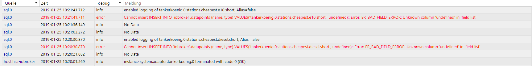

      habe heute festgestellt, dass wenn ich das logging eines Wertes das "erste" mal aktiviere, eine Fehlermeldung im log auftaucht wie:
      Cannot insert INSERT INTO `iobroker`.datapoints (name, type) VALUES('hm-rpc.0.OEQ0xxxxxx.1.TEMPERATURE', undefined);: Error: ER_BAD_FIELD_ERROR: Unknown column 'undefined' in 'field list'
      Wird nun die Erfassung deaktiviert und danach wieder aktiviert, tritt dieser Feher im Log nicht mehr auf.
      Der Fehler tritt erst wieder auf, wenn ein anderer Wert, der noch nie geloggt wurde, für SQL History aktiviert wird.
      Ist das ein ernsthaftes Problem? Ist mir auf jeden Fall bis jetzt nicht aufgefallen…Das logging funktioniert, soweit ich das sehen kann, ohne Probleme. Irgendwie stört sich mein SQL-Server (Synology MariaDB5) wohl an dem <u>undefined</u>. Was sollte da stehen?

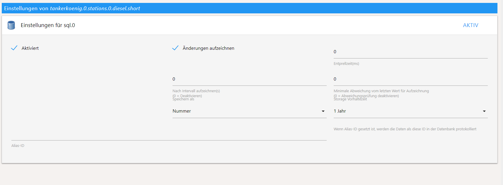

            der Fehler ist schon lange drinn. Beim automatischen erkennen des Typs kommt er scheinbar zu keinen Ergebnis.
            Wenn du den Typ manuell setzt (Zeichenkette/Zahl, Binär) dann ist der Fehler weg.
