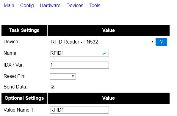

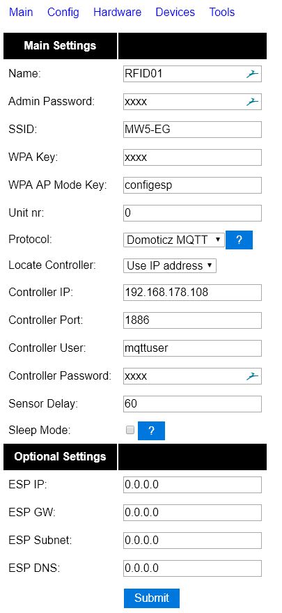

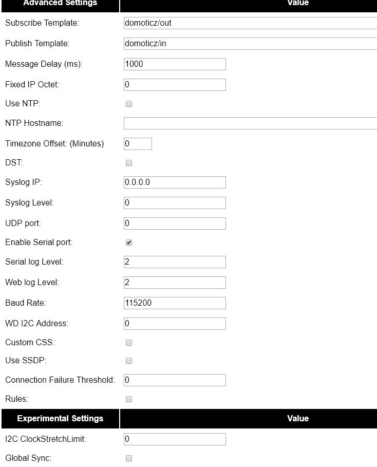

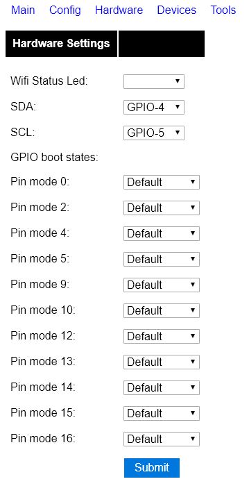

            kobe67 last edited by
            siehe Anhänge

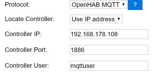

              cvidal Forum Testing last edited by
              Als Protokoll habe ich OpenHAB MQTT, Standard Port ist dann 1883.
              Ich teste das heute Abend mal nach der Arbeit.
              Kommen denn Werte im ESP an?
              Gruß Christian
                Jetzt funktioniert es mit OpenHab-MQTT !!
