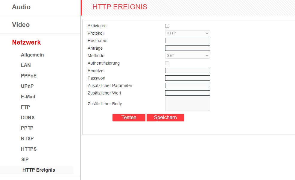

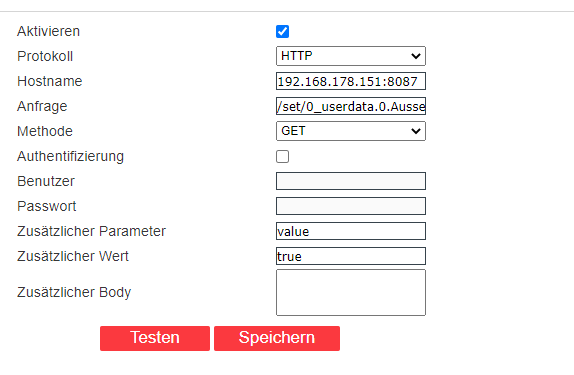

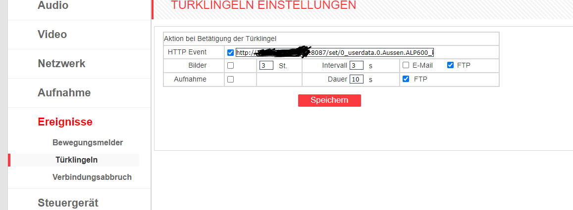

                    Also ich hab es nun hinbekommen, nachdem die mir die Anleitung dazu geschickt hatten. Bei mir sieht das nun wie folgt aus. Das klappt einwandfrei.
                    Das habe ich unter Netzwerk "HTTP Ereignis" eingetragen. Unter Anfrage sieht der ganze Link so aus.
                    /set/0_userdata.0.Aussen.ALP600_klingel
                    Das ist der DP der auf true gesetzt wird wenn's klingelt. Nach 5 Sekunden lasse ich ihn wieder auf false setzten, durch ein Script, damit können die so oft klingeln wie sie wollen und ich bekomme eine Nachricht und Alexa Sprachausgabe.

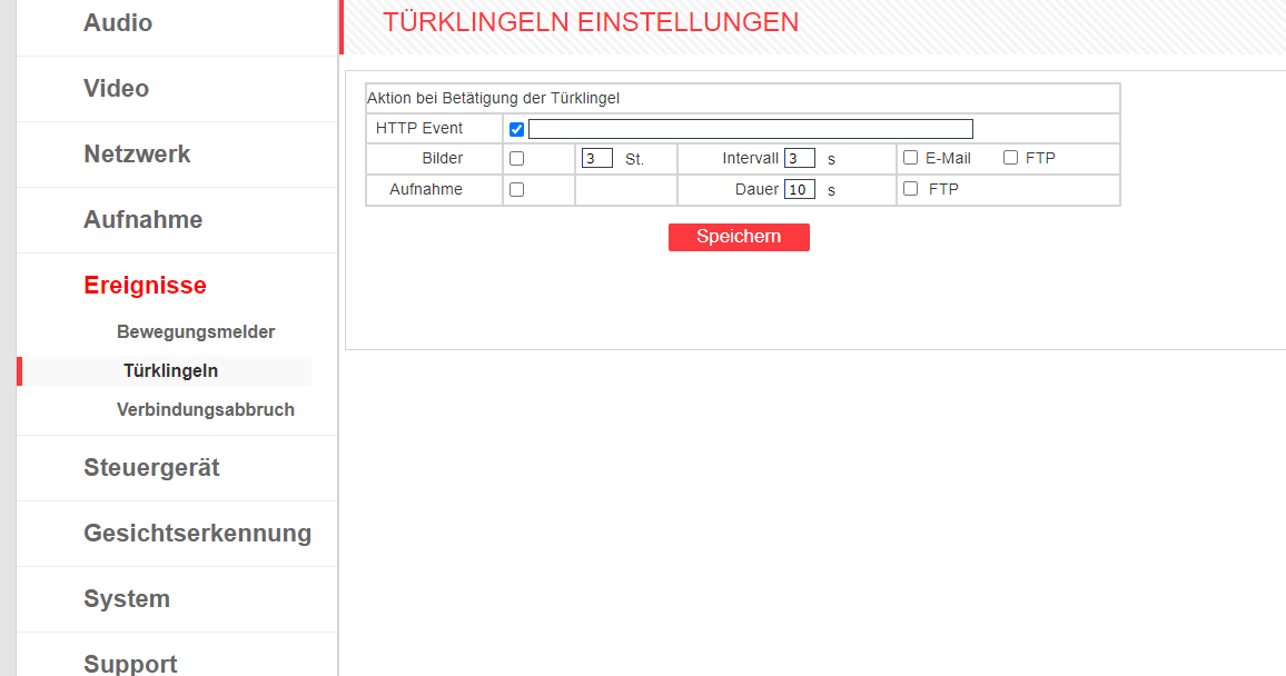

                    Unter Ereignis Türklingel sieht es so aus, einfach nur das Häkchen gesetzt, das Feld frei lassen.
                    So funktioniert das.

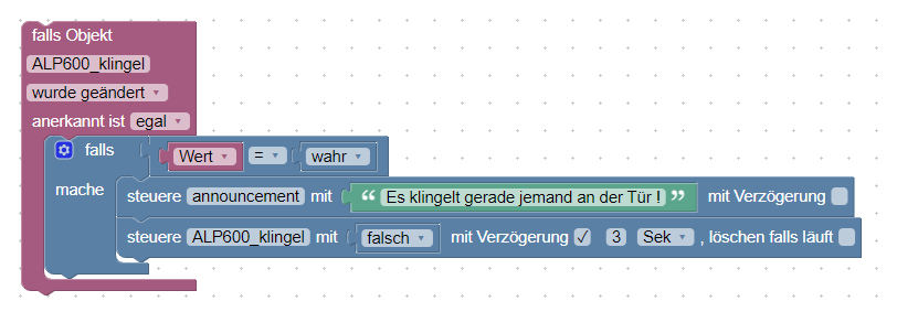

                        Kann ich dir gerne geben...
                          <block type="on" id="X#IPHOTyU~u-[!zeco?." x="13" y="13">
                            <field name="OID">0_userdata.0.Aussen.ALP600_klingel</field>
                              <block type="controls_if" id="*oEyj]P6{C0qFDCo!L!q">
                                  <block type="logic_compare" id=";rT9;VWs.-,YnQJW={4Z">
                                    <field name="OP">EQ</field>
                                      <block type="on_source" id="}?O*47]F]}TgQoXGY!N9">
                                      <block type="logic_boolean" id="Ue`b1%e=YVDw$KiPSKw!">
                                  <block type="control" id="Xu~WyEIdl(h%2!2k6)9^">
                                    <field name="OID">alexa2.0.Echo-Devices.G090XG0900320E5H.Commands.announcement</field>
                                      <block type="text" id="U(.+juSlQdTpxvne;V(H">
                                        <field name="TEXT">Es klingelt gerade jemand an der Tür !</field>
                                      <block type="control" id="eKm?pR0}4u0(rmJF]Jsz">
                                        <field name="DELAY_MS">3</field>
                                          <block type="logic_boolean" id="(MM0h+D!_Pq.S-sQ)O3_">
                        Einfach neues Blockly Script erstellen und dann auf importieren. Das ist eigentlich schon alles.

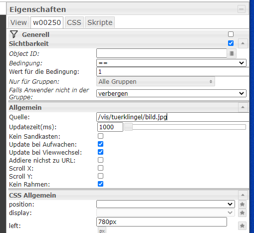

                          Den live Videostream hole ich mir schon als 500 ms Aktualisierung der Bilder in iobroker-VIS. Das funktioniert seit Monaten in Echtzeit super! Zudem klingelt das Fritz-Fon und überträgt direkt das LIVE Bild auf dem Telefon beim klingeln. Eine separate Klingel habe ich nicht.

                              @LaBamba Das Script macht folgendes.
                              Der Datenpunkt APL 600 klingelt, wird ja durch das Klingeln auf true gesetzt. So würde hier noch mal jemand klingeln würde nichts mehr passieren, da der Wert auf true steht. Also wird nach 3 Sekunden der Wert auf false gesetzt.
                              Den Text den du zitiert hast, wird von der Alexa ausgegeben, sprich, wenn jemand klingelt, klingelt nicht nur das Telefon, sondern ich bekomme da auch eine Ansag von Alexa, dann wissen die Kids auch bissel besser bescheid. Ob Anrufer oder Tür. Da die Anrufer auch genannt werden, hab ich das mit der Klingel mit eingebaut.
                              Somit sollte auch deine View gelöst, werden, sollte der Wert auf true springen, was er ja nach dem Klingeln macht, sollte sich bestimmt eine View wechseln lassen, die dann eben das Live Bild anzeigt, oder ein Grid / Popup öffnet. So weit bin ich aber noch nicht.

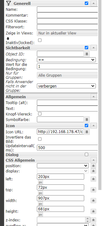

                                        Das LIVE Bild habe ich über jqui-mdf - cam/snapshot eingebunden.

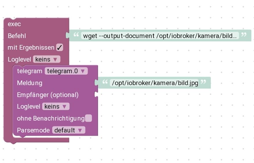

                                          Das Problem ist, dass LIVE Bild bringt mir oft nichts, ich benötige den Schnappschuss. Wie ich mir diesen holen kann und in VIS einbinden habe ich noch keine Lösung gefunden. Ich speichere auch den Schnappschuss auf einer Festplatte die an der Fritzbox hängt.
                                            Hast du die URL deiner Kamera welcher ein Snapshot im Browser erzeugt? Wenn ja dann bist du schon fast am Ziel. Es braucht einen Ordner im iobroker Verzeichnis welchen du händisch anlegen musst.

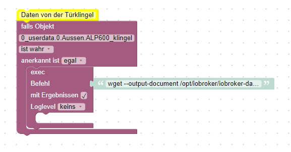

                                            Im Beispiel: /opt/iobroker/kamera/
                                            Dieses Blockly ( Hier im Beispiel wird das Bild per Telegram versendet. ) :
                                            Oben im exec Block kommt folgende URL rein:
                                            wget --output-document /opt/iobroker/kamera/bild.jpg 'http://ip-deiner-kamera/'
                                            Den Teil am Ende 'http://ip-deiner-kamera/' musst du gegen die Snapshot URL deiner Kamera austauschen. Jetzt sollte es möglich sein diesen Snapshot in Vis anzuzeigen, dazu muss das Bild so wie es scheint in den vis Ordner gespeichert werden.
