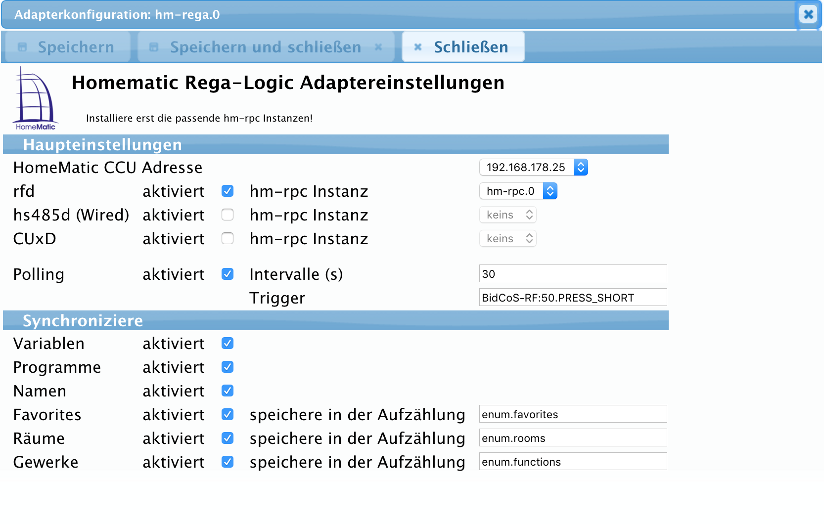

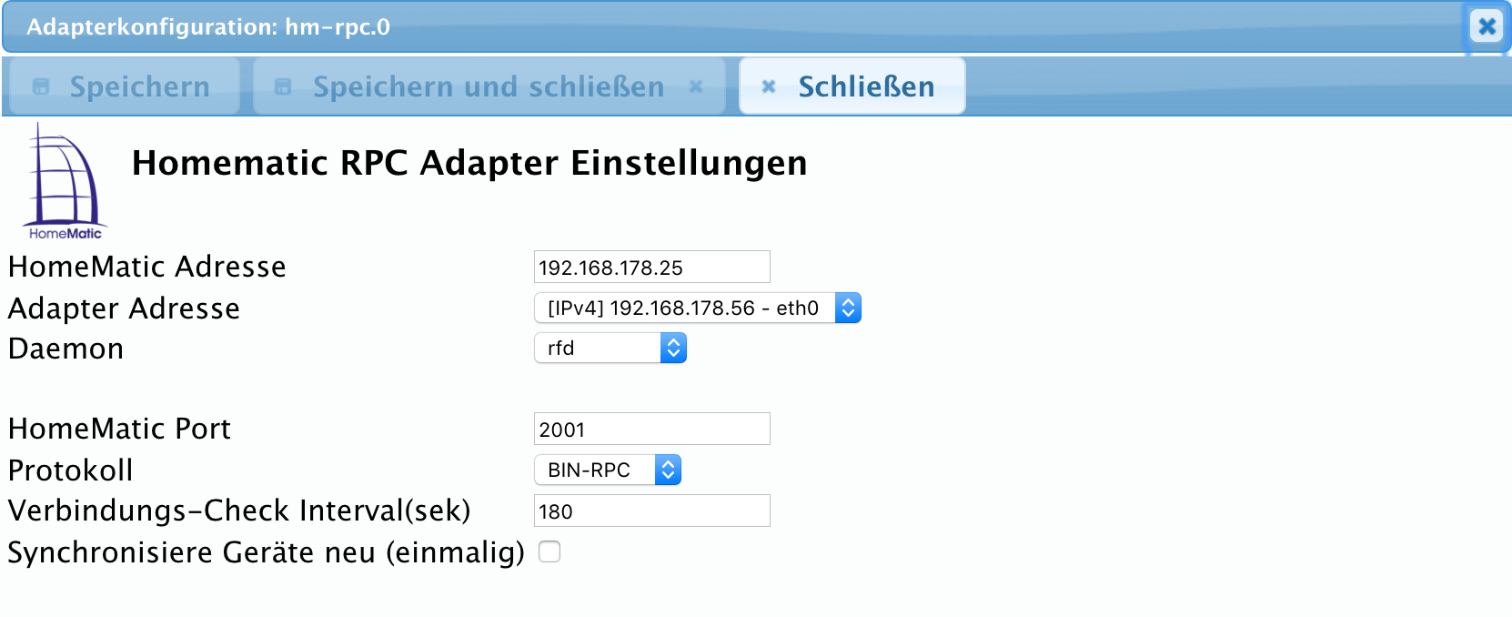

      nach dem Einstieg in Homematic vor kurzem und ersten Versuchen mit ccu.io und dashui bin ich nun zu iobroker gekommen. Zunächst testweise auf einem Windows Laptop installiert (hat alles funktioniert), bin ich jetzt auf die Installation auf einem Raspberry umgestiegen.
      Leider bekomme ich nach der Installation von iobroker bei der Einrichtung des Adapters hm-rpc einen Fehler. Das Log sagt folgendes:

      Die Adapter rega und rpc habe ich eingerichtet wie auf den Screenshots zu sehen. Habt ihr ein Idee?

        Falsche IP…
