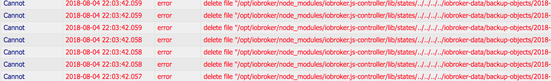

                  bekomme auch zu Hauf:
                  Was auffällt: Hier steht "Cannot" in der Spalte des Absenders. Wird wohl ein Programmierfehler sein?
