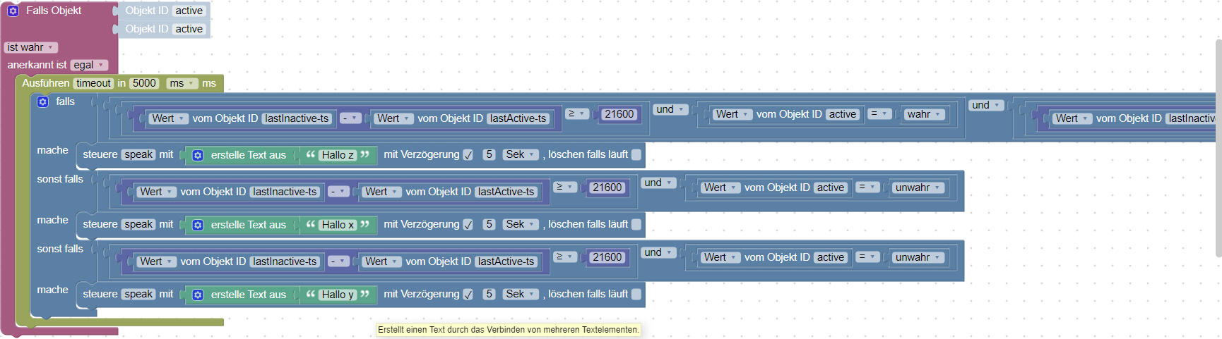

      Hi zusammen,
      nachdem ich nun einige stunden damit verbracht habe, selbst eine lösung zu meiner idee zu finden, muss ich resignieren und hoffe, dass die schlauen fleißigen programmierer unter euch mir weiter helfen können.
      ich hatte das ganze bereits in einem anderen thread am rande erwähnt gehabt, aber das geht dann doch unter, sobald andere anliegen gepostet werden.
      hier nun zu meiner idee:
      alexa soll erkennen, wer gerade nach hause gekommen ist und die person entsprechend begrüßen.
      Komme ich alleine nach hause dann "Hallo x"
      Kommt meine frau nach hause dann "Hallo y"
      Kommen wir beide gleichzeitig nach hause dann "Hallo z"
      vorhandene hardware/software:
      für die audio ausgabe = der echo dot mit alexa 2.0 adapter
      für die erkennung der anwesenheit = der tr.064 adapter (bevorzuge den tr-064 adapter anstelle des geofencing apdaters um ressourcen sparen.)
      mein ideen soweit:

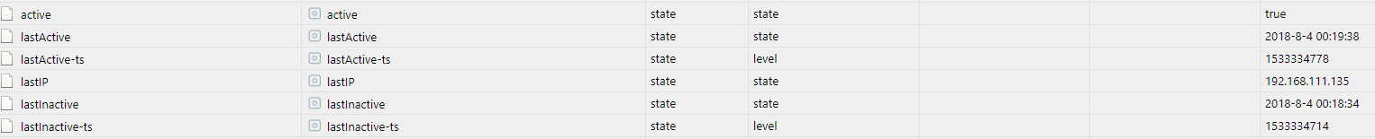

      um zu erkennen, ob jemand nach hause gekommen ist, nutze ich folgende abfrage:
      wenn object (handy) des tr-064 adapters active = true und lastInactive-ts minus lastActive-ts >= 21600 dann Hallo x, y oder z.. je nach dem, wer gerade nach hause gekommen ist.
      die 21600 Sek. (6 Stunden) habe ich bewusst als bedingung genommen, um zu vermeiden, dass beim evtl. ein- und ausschalten des WLAN Adapters auf dem Gerät eine unnötige Begrüßung statt findet.
      das problem was ich aktuell habe:
      ich bekomme es nicht hin, dass das script erkennt, ob jetzt eine oder beide personen nach haus gekommen sind. somit stimmt auch die begrüßung nicht.
      mein blockly sieht aktuell so aus:
      bei dem aktuellen script ist das problem, dass er immer hallo x anstatt hallo z sagt, obwohl beide geräte gleichzeitig angekommen sind.
      ich vermute mal, dass ich hier irgendwelche timer und stops setzen muss, da ja wahrscheinlich jene ansage zuerst aktiviert wird, welche als erstes eine wlan verbindung aufgebaut hat?!?
      evtl. liege ich ja auch komplett falsch und es ist einfach umzusetzen als gedacht.. nur leider fehlt mir dazu die expertise.
      deshalb wäre ich sehr dankbar wenn mir jemand weiter helfen könnte.
      schon mal vielen dank in voraus.

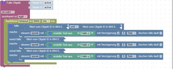

        Kuddel last edited by

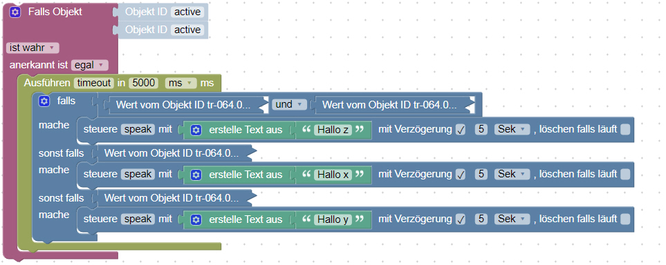

        Du kannst alles unter einem Trigger bauen
        Verwende ruhig den ersten Trigger wo du die beiden Handys als Auslöser genommen hast.
        Dann mach als erstes mal einen Timeout von z.B. einer Sekunde, damit der TR Adpatet beide Handys als Anwesend erkennen kann. Mit dem Timeout Wert evtl. noch ein wenig rumtesten.
        Dann baust du drei Fans Prüfungen um die Ausgabe für alle Fälle zu realisieren.
        1. Person A ist zu Hause,Person B nicht
        2. A nicht zu Hause, B zu Hause
        3. Beide zu Hause
          ltsalvatore last edited by
          @Kuddel:
          3. Beide zu Hause `
          prima, danke Kuddel
          das werde ich nachher mal testen.
          ich gehe mal davon aus, dass du mit Fans Prüfungen falls Prüfungen meinst!?
          frage mich gerade: stoppt der dann auch, sobald die erste abfrage, dass beide zu hause sind, wahr ist? oder muss ich da irgendwo noch sowas einbauen?

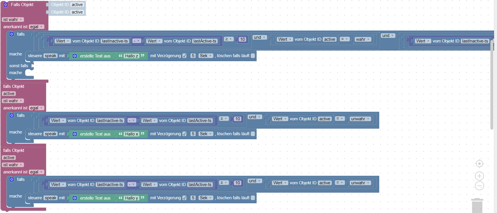

            also wenn ich es richtig verstanden habe, dann sollte das so aussehen?
            ich werde es nachher mal testen können und bescheid geben.
              Ja das sieht gut aus.
              Noch ein kleiner Tip: Rechtsklick auf alle "und" und dann auf externe Eingänge oder externer Eingang klicken (weiß gerade aus dem Kopf nicht wie das heißt).
              Dann werden die Blöcke untereinander und übersichtlicher dargestellt.

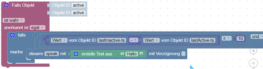

                                  hm.. schein nicht so ganz zu funktionieren..
                                  bin jetzt leider wieder außer haus..
                                  versuche es heute abend nochmal
                                    also irgendwie blick ich da nicht mehr durch…
                                    benutze ich wie vorgeschlagen den timeout und setze diesen auf 1000ms tut sich garnichts mehr..
                                    nehme ich den timeout raus funktionieren zumindest die letzten beiden abfragen

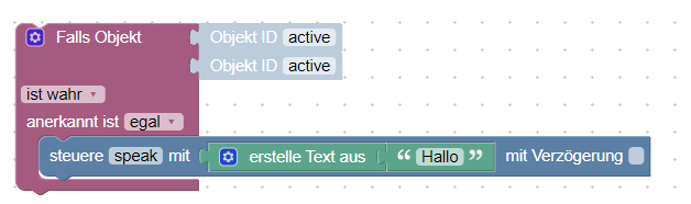

                                    da es mit dem timeout nicht so ganz hingehauen hat, habe ich versucht das ganze nochmal von grund auf aufzubauen..
                                    habe dann somit angefangen, einen trigger zu setzen und ohne abfrage (so minimalistisch wie nur möglich) das ganze aufzubauen.
                                    wenn ich das mit den triggern richtig verstanden habe, dann wird mein trigger, wie im bild unten zu sehen nur ausgelöst, wenn beide zustände der object IDs von gerät A und gerät B true sind.
                                    das funktioniert soweit auch.
                                    sind beide Object IDs inactive, tut sich nichts
                                    ist A alleine active tut sich nichts
                                    ist B alleine active tut sich nichts
                                    sind beide Obejct IDs an, wird der speak befehl ausgegeben
                                    soweit so gut…

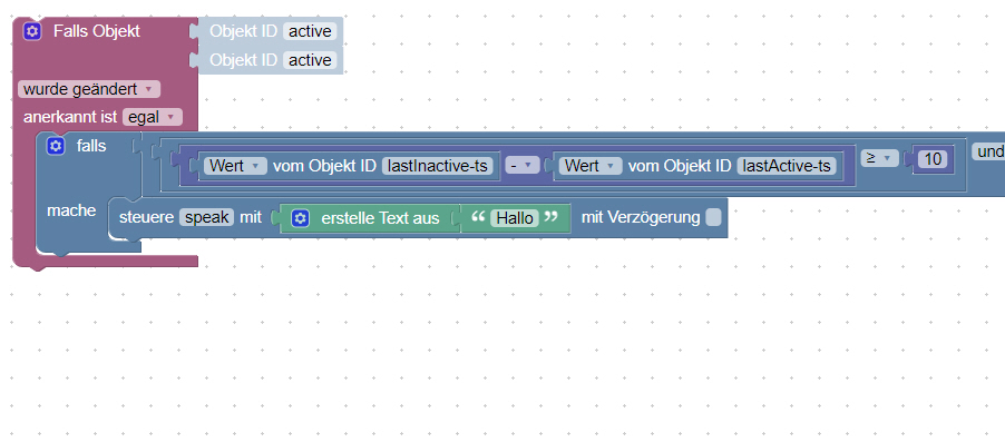

                                    jetzt bin ich einen schritt weiter gegangen und habe eine bedingung eingebaut.
                                    diese soll prüfen ob beide Geräte mindestens 10 sekunden lang inactive waren (später sollen es dann 6 Std. sein).
                                    die abfrage, ob beide geräte active sind, spare ich mir, da dies bereits vom trigger abgefangen wurde...
                                    das problem was jetzt besteht:
                                    zum testen habe ich beide geräte abgeschaltet und nur eins von den geräten wieder aktiviert.
                                    es hätte eigentlich keine rückmeldung von alexa erfolgen dürfen; doch leider wird, obwohl ein gerät inactive ist, die speak steuerung ausgelöst.

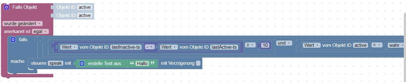

                                      nimm mal einen anderen Trigger. den der auf Änderungen prüft. Das Skript soll ja bei jeder Änderung ausgelöst werden. Beim verlassen des Hauses zur sich durch seine Prüfung ja dann eh nichts
                                      Ob die Werte wahr oder falsch sind prüfst du ja später noch
                                        @Kuddel:
                                        Ob die Werte wahr oder falsch sind prüfst du ja später noch `
                                        meinst du so..?
                                        das hilft leider auch nicht.. dort reagiert alexa auch, obwohl nur ein gerät active ist…
                                        edit:
                                        zusätzlich zu dem zahlenwert habe ich noch eine undverknüpfung hizugefügt, die abfragt, ob das gerät active ist, da der wert trotz deaktiviertem zustand größer gleich 10 sein kann.
                                        hat aber leider dazu geführt, dass alexa jetzt garnichts mehr sagt, nach aktivieren beider geräte.
                                          Da ich leider im Urlaub bin, kann ich selber nicht testen.
                                          Vllt versuchst du erst einmal die Komplexität raus zu nehmen.
                                          Sprich, prüfe mal nur ob dein Handy zu Hause ist.
                                          Das mit der online Zeit, wie lange das Handy schon eingewählt ist, kommt dann später
