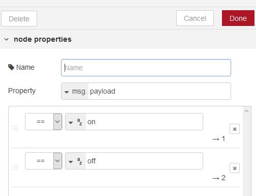

      ich würde gerne meinen Onkyo Verstärker mit node.red steuern. Zur Zeit tue ich dies mit einem Blockly Script.
      Um bspw. den Verstärker anzuschalten muss das Objekt "command" mit dem Text "PWR00" steuern. Ausschalten entsprechend "PWR01".
      Im Anhang befindet sich für diesen Zweck bspw. das Blocky "Skript".
      Ich hatte immer gedacht, dass ich durch das "Modul" Switch die Befehle "On" und "Off" um__switche__, ich also freie Werte dort vergeben kann.
      Dementsprechend habe ich einfach die "Module" geändert.
      Switch sieht wie folgt aus:
      in PWR01 steht:
      msg.payload = PWR00;
      return msg;
      Ist mein Gedankengang hier vollkommen falsch? Denn leider funktioniert, das Ganze so nicht. 😞
      Vielen Dank für eure Hilfe! 🙂

        setze mal eine debug node hinter das script und schau nach was da raus kommt
          Hc-Yami last edited by
          Es kam imer on/off an. Das hatte mich verwundert. Nun habe ich aber das Problem gefunden. Man muss strings in Gänsefüßchen angeben.
          In meinem Beispiel also:
          msg.payload = "PWR00";
          return msg;
