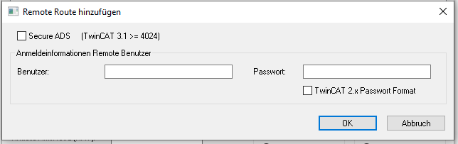

      Hallo, hast du die Verschlüsselung für die ADS-Verbindung angeschaltet? Und die Target Route und Remote Route auf Static stehen?
        Sickone4 last edited by
        @T-Spooner in der Tat gehe ich mit Secure ADS online, weil es ohne nicht geht.

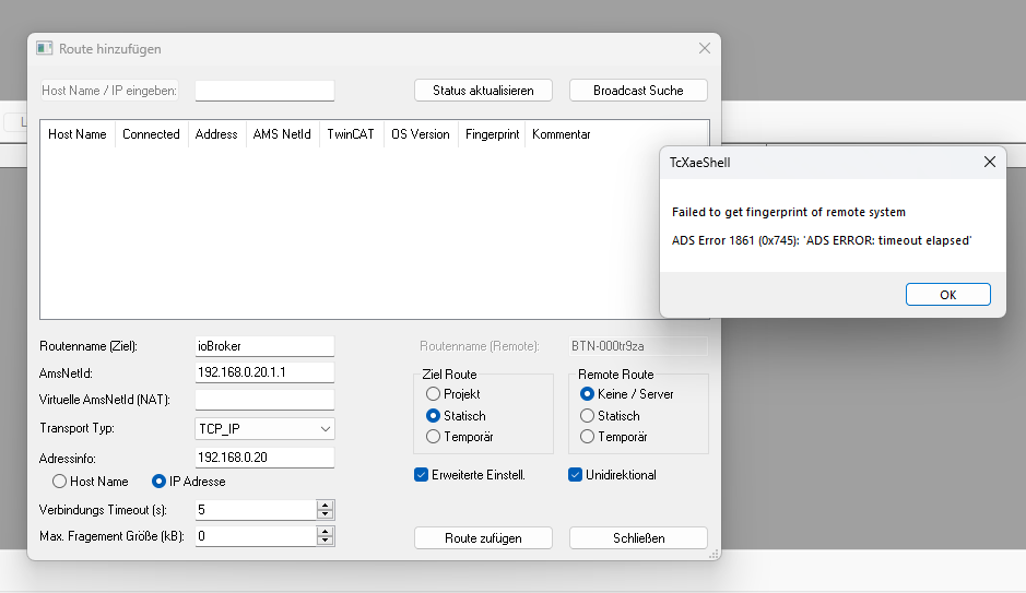

        Wenn ich die Route zum ioBroker anlege sieht das so aus:
        nur dass dann eben oben genannter fehler kommt
        T.Spooner 1 Reply Last reply Reply Quote 0

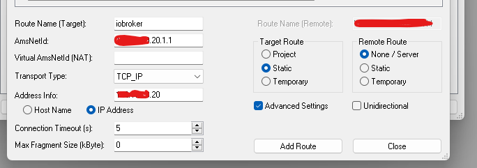

        • T.Spooner
          T.Spooner @Sickone4 last edited by
          @sickone4 wo legst du die Route an auf dem PC/Laptop oder im XAE?
          das muss im XAE unter gemacht werden.
          Bei Remote Route habe ich Static aktiviert und Unidirectional auf aktiviert
            ich bin der 64bit Shell XAE online. darüber mache ich das.
            dann unter System / Routing / Statische Routes.
            Das habe ich schon mit dem Häckchen ausprobiert.
            Ich habe auf der SPS keine Oberfläche, ist ein Linux System.
              habe auch gerade auch rechts auf Statisch probiert. Ging auch nicht.

                @sickone4 mich wundert, dass da ein Problem mit dem fingerprint zu sein scheint. Das kenne ich so nicht zumindest ein, ausser du willst die Übertragung verschlüsseln:

                            ich habe support von Beckhoff bekommen. Das Problem war wohl, dass ich die Route versucht habe von meinem PC aus einzurichten, sie aber auf der SPS eingerichtet werden musste. Dies ging aber nicht, da ich keine GUI habe, da Linux, also musste das im Editor unter Routen hinzugefügt werden und nun geht es!!!
