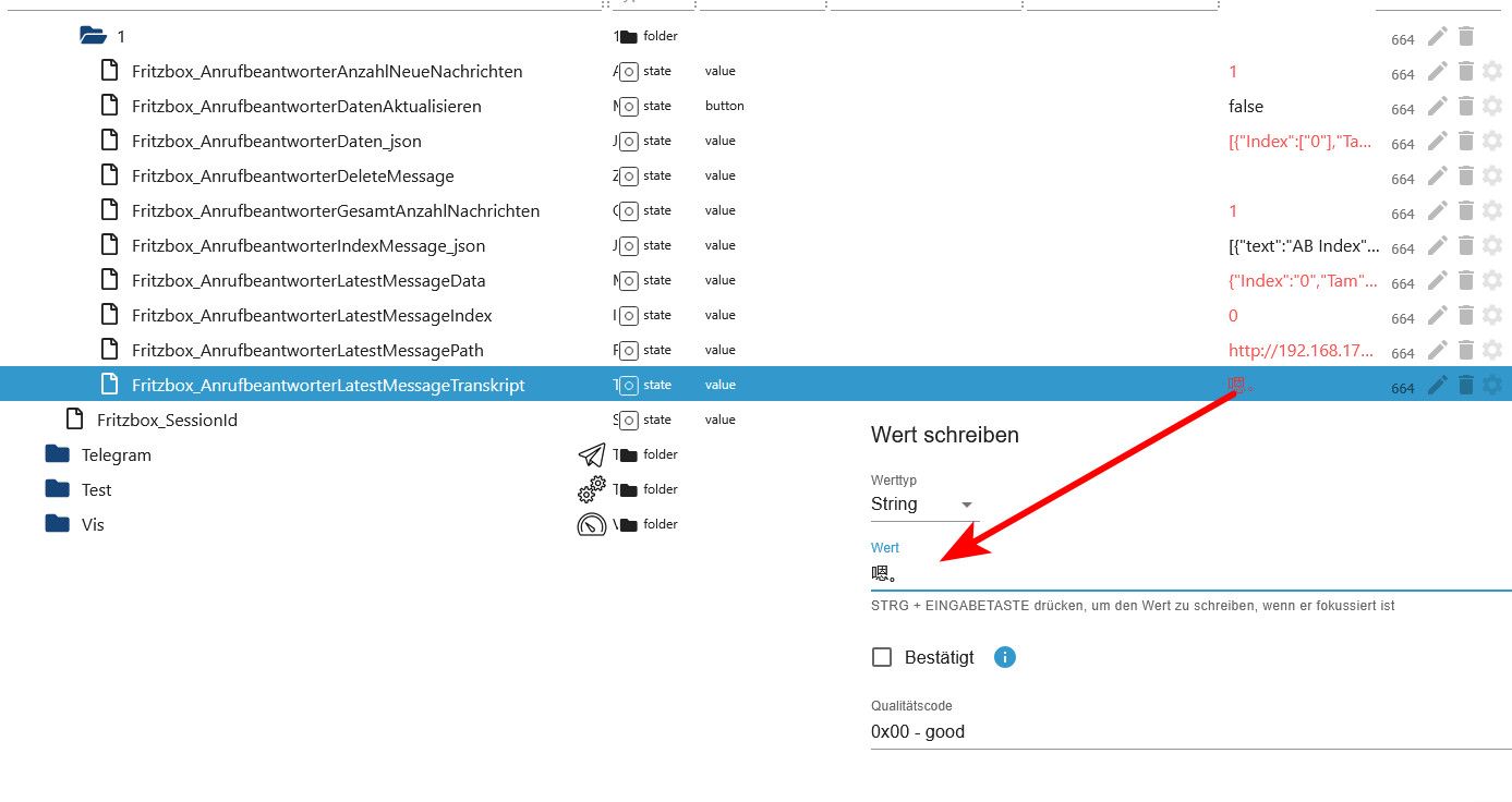

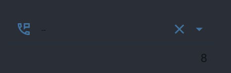

      Was mich aktuell verwundert:
      Dieses Zeichen erhalte ich auch, in Telegram. Also kein Anhang, sondern nur dieses Zeichen.
      Bei einem weiteren Anruf mit einer hinterlassenen Nachricht, habe ich dann wieder "The." im Datenpunkt stehen.
      Also wenn ich das richtig verstanden habe, sollte sich doch eigentlich die Nachricht in den Datenpunkt befinden?
      Übrigens ich bin nicht für die Adaption den Scriptes verantwortlich - das war @mcu.😊

        chris299 @falke69 last edited by
        @falke69 ja, da sollte das Transkript drin sein (nicht das audio file), aber auch nur, wenn der Call zu Azure cognitive services funktioniert hat. was sagt denn das javascript log?

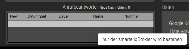

              Wo wird den der wav File gespeichert um diese direkt per Telegram, Mail oder WhatsApp mit der Nachricht über den Anrufer zu versenden?
              • C
                chris299 @falke69 last edited by chris299
                @falke69 habe eine neue Version hoch geladen, die einen neuen Datenpunkt auf macht, in dem dann der lokale Pfad zur Wav Datei steht. im Blockly kann man darauf zugreifen und das file versenden.....
                falke69 1 Reply Last reply Reply Quote 0
