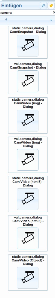

        Hallo Manuel,
        gib im VIS Editor oben links über der Widget Auswahl mal camera ein, dann werden die passende Widgets angezeigt. 261_bildschirmfoto_2015-11-14_um_13.46.31.jpg

          Hallo Pix,
          welchen Adapter für VIS muß ich installieren, damit ich die Kamera-Widget (wie gezeigt) auswählen kann?
          Oder sind die im VIS-Grundadapter schon vorhanden?
          Vielen Dank und Gruß
          RizoliBS
            pix last edited by
            Hallo RizoliBS,
            @RizoliBS:
            welchen Adapter für VIS muß ich installieren, damit ich die Kamera-Widget (wie gezeigt) auswählen kann? `
            das ist der jqui-Widget Adapter.
