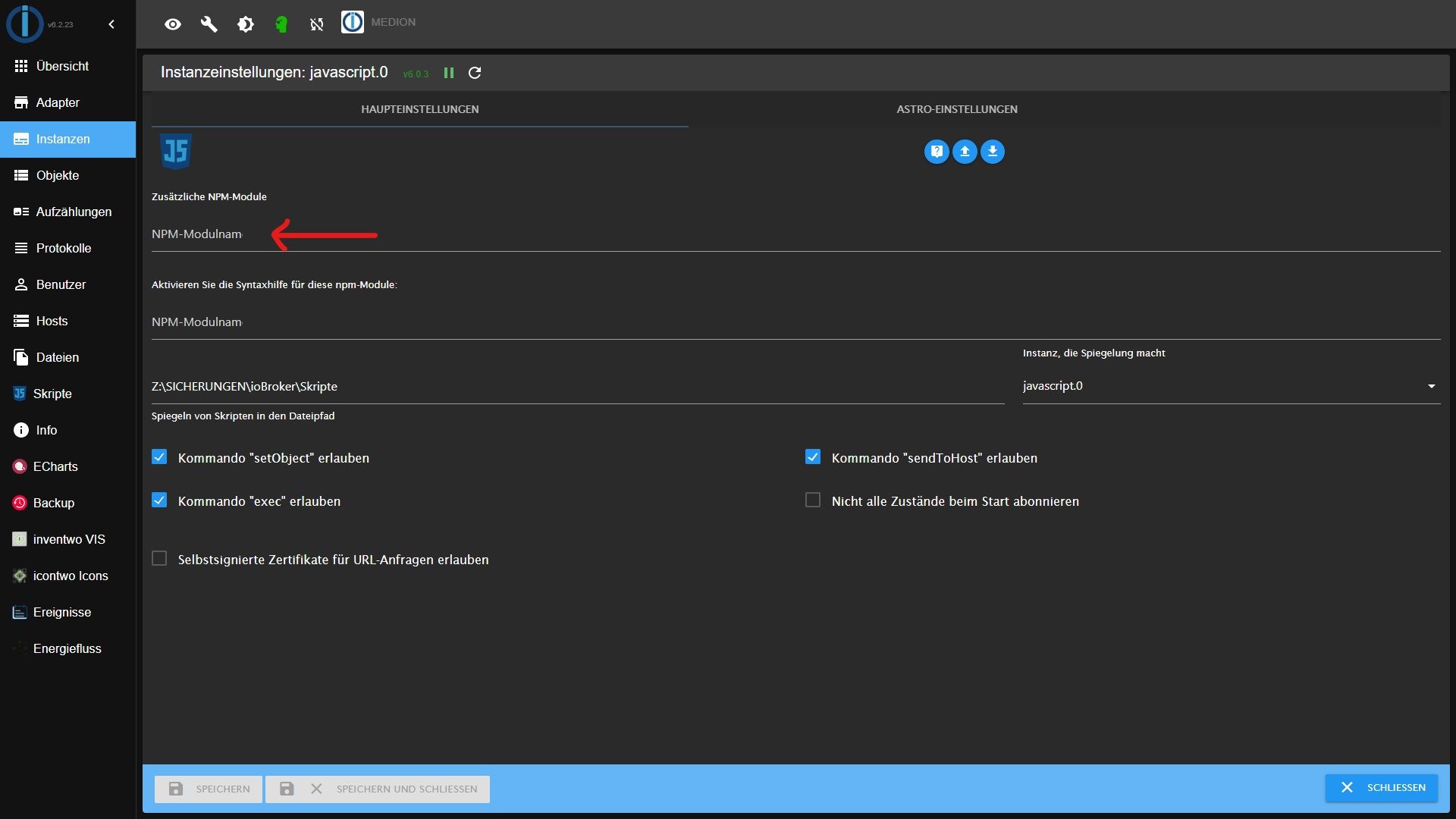

          @smarthomenew sagte in [Vorlage] Wetterdatenempfänger USB-WDE1-2 von ELV:
          Jetzt hakt es allerdings schon an "Das serialport-Modul muss als NPM-Paket im JavaScript-Adapter hinterlegt sein.". Ich finde bei google zu den Suchbegriffen NPM und iobroker leider nichts hilfreiches.
          Normalerweise wird es hier eingetragen:
            smarthomeNew @sigi234 last edited by
