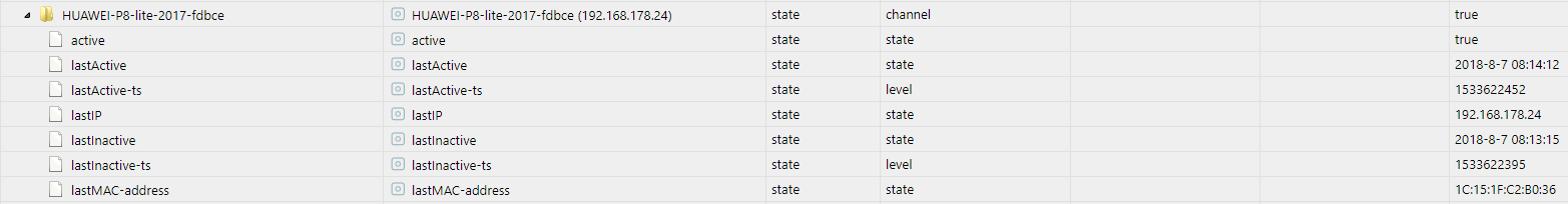

      Ich prüfe die Anwesenheit über den tr-064 Adapter und da habe ich für mein Smartphone auch entsprechende Datenpunkte, weiß nur nicht wie ich sie nutzen kann. Jemand eine Idee?

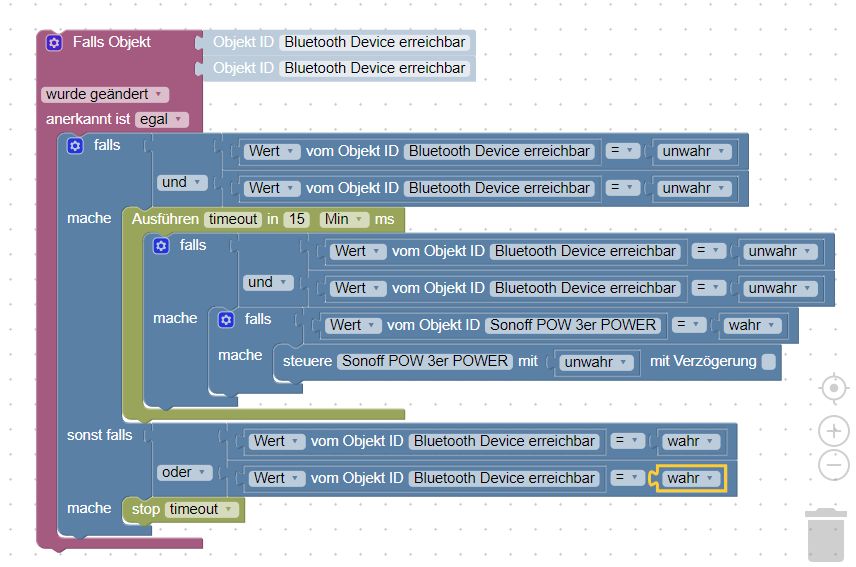

        Hallo
        ich würde es so machen:

          Apropo last edited by
          Vielen Dank, funktioniert einwandfrei!

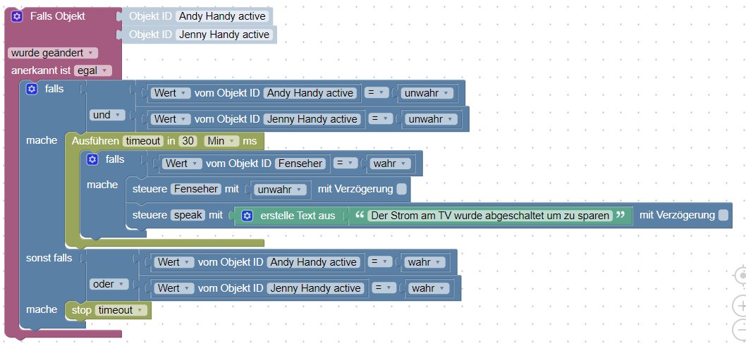

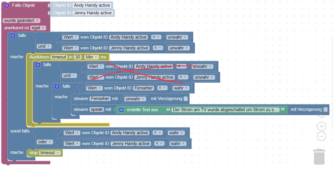

            Nur mit meinem Handy funktioniert das gut. Jetzt hab ich versucht auch das Handy von meiner Frau mit einzubinden.
            Die Steckdose soll nur ausschalten wenn beide außer Haus sind. Wenn einer noch zuhause ist soll sie an bleiben.
            Leider funktioniert das nicht. Sobald einer von beiden testweise sein Wlan ausschaltet schaltet auch die Steckdose ab obwohl der andere noch im Wlan ist. Sieht jemand meinen Fehler?

              Ich weiß nicht ob ich es richtig verstanden habe, aber vielleicht so…?
              <xml xmlns="http://www.w3.org/1999/xhtml"><block type="on_ext" id=":|*wI_yl~;=[jd^wxIaX" x="-437" y="-138"><mutation items="2"></mutation>

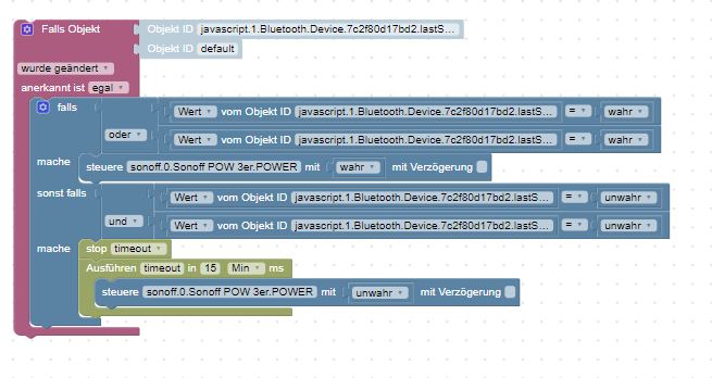

                Du musst bei der und bzw oder Verknüpfung jeweils eine abfrage machen, dann sollte es gehen.
                Viel Spaß
                Gruß Bluemoon
                ps.
                damit und/oder untereinander steht, rechts klicken und auf externen Eingang umschalten.
                  Danke, funktioniert einwandfrei!

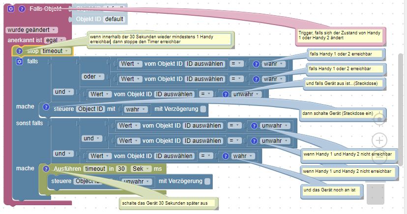

                    Ich habe das bei mir so probiert und es funktioniert. Aber ist es denn auch richtig ? (weil die oben aufgeführten Vorschläge komplett anders aussehen ?)
                    Hier noch ein Blockly Export von meinem Script

                                        <value name="B"><block type="logic_boolean" id="H~YN-%c3FOyzf4I(cBr]"><field name="BOOL">FALSE</field>
                                            <comment pinned="true" h="38" w="242">wenn Handy 1 und Handy 2 nicht erreichbar</comment></block></value></block></value></block></value>
                                <value name="B"><block type="logic_compare" id="`FphRIt|0nul()eykhVc"><field name="OP">EQ</field>
                                    <value name="A"><block type="get_value" id="|EGX8j[isT4[5YA9K:iK"><field name="ATTR">val</field>
                                        <field name="OID">ID auswählen</field></block></value>
                                    <value name="B"><block type="logic_boolean" id="[]}99B@j7{SZzC(6~rPe"><field name="BOOL">TRUE</field>
                                        <comment pinned="true" h="38" w="155">und das Gerät noch an ist</comment></block></value></block></value></block></value>
                            <statement name="DO1"><block type="timeouts_settimeout" id="=)|hV^+*V5]=;{Em~Omp"><field name="NAME">timeout</field>
                                <field name="DELAY">30</field>
                                <comment pinned="true" h="32" w="243">schalte das Gerät 30 Sekunden später aus</comment>
                                <statement name="STATEMENT"><block type="control" id="Fm*S}jKLVd4/90`ke[ly"><mutation delay_input="false"></mutation>
                                    <value name="VALUE"><block type="logic_boolean" id="okn}Jn}1qjwOX~CsqoV0"><field name="BOOL">FALSE</field></block></value></block></statement></block></statement></block></next></block></statement></block></xml>
                     ![3822_timer.jpg](/assets/uploads/files/3822_timer.jpg)

                      Ich habs jetzt folgendermaßen gelöst. Anscheinend führen mehrere Wege zum gleichen Ergebnis
                        J Riemann last edited by
                        Wenn ich mich nicht täusche ist die doppelte Abfrag „Handy unwahr“ überflüssig. 6696_2c2737eb-ae41-4b6f-9259-a709674f3a98.jpeg
                        • dslraser
                          dslraser Forum Testing Most Active last edited by
                          @J Riemann:
                          Wenn ich mich nicht täusche ist die doppelte Abfrag „Handy unwahr“ überflüssig. filename="2C2737EB-AE41-4B6F-9259-A709674F3A98.jpeg" index="0">~~ ` ja, das denke ich auch…
                          sieht irgendwie alles doppelt gemoppelt aus.
                            Ihr habt natürlich recht. Ich habe die eine Abfrage jetzt raus genommen und es funktioniert auch so.
                            Die doppelte Abfrage hatte ich so aus dem Vorschlag von Bluemoon am Anfang übernommen und mir ist der "Fehler" nicht aufgefallen.
                            Jetzt sieht es so aus:
                            Danke nochmal!
