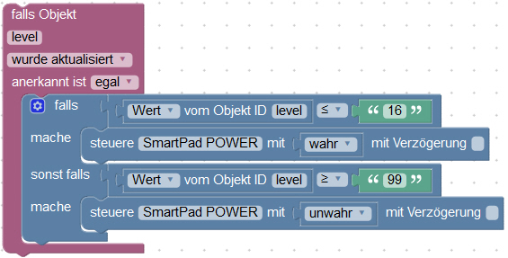

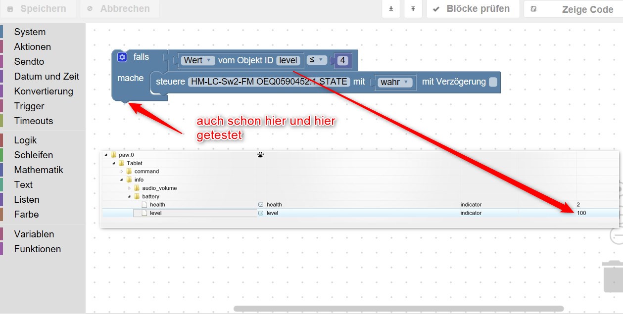

      Ich frage den Batterystand mit dem PAW Adapter ab und möchte über Blocky das Laden meines Tablets starten und abschalten.
      Folgendermaßen habe ich es getestet, funktioniert aber nicht, was mache ich falsch?
        Nimm bitte einen Triggerbaustein, keinen Logikblock!
        Rainer

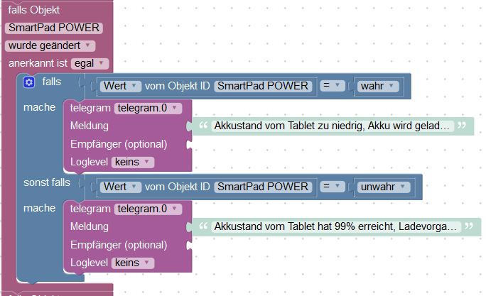

              ich habe das, ebenfalls mittels PAW Adapter, aber mit Blocky gelöst.
              Damit ich dann auch gleich noch eine Meldung bekomme habe ich in meinem Steckdosen-Status-Script noch den Telegram Teil. Selbstredend lassen sich beide Scripte in eines zusammenfassen.
